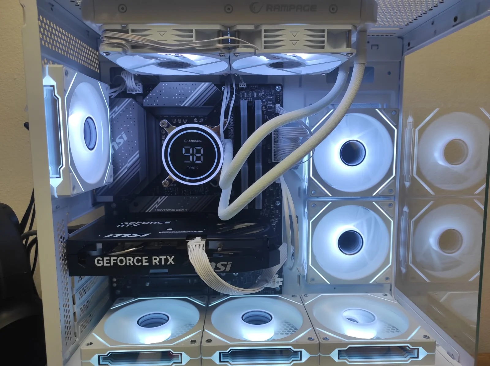

Kasayı değiştirdim. Değişiklik işlemini itopya yaptı sıvı soğutmanın fanlarını görseldeki gibi montaj etmişler. Sizce yönleri doğru mu?

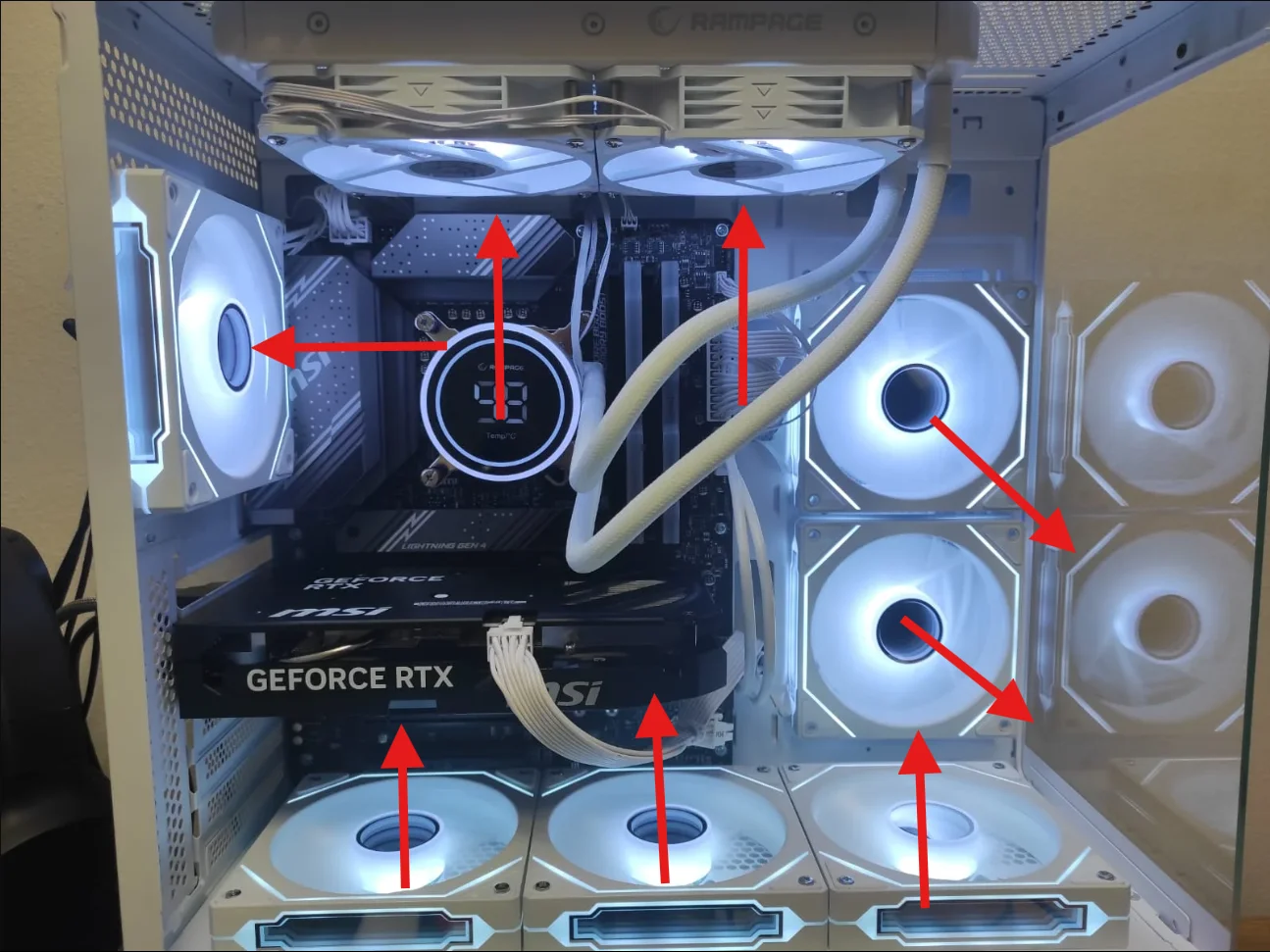

hava akışı böyle olmalı hocam sanırsam üstteki fanlar yanlış takılmış

Görsel için teşekkür ederim hocam. sıvı soğutma dışındaki diğer fanların hepsi aynı yönde takılmış. O yüzden egzoz fanda sanki içeri üflüyor gibi. Baktım sıvı soğutmadaki gibi bir yön işareti yok.

hocam bazı fanlar ters yaprak olabilir eğer hiç ters yaprak yoksa alt ve yan fanların yönüde yanlış kasayı çalıştırın elinizle hava geliyormu çekiyormu diyye kontrol edin tek tek

Dediğiniz gibi baktım egzoz ile karşıdaki 2 fanın yaprak şekli aynı. Sanırım onlar dışarı üflüyor. Sıvı soğutma fanlarınıda yer değiştirdim

kasa fanları hazır montajlıdır zaten diye düşünüyorum alttaki ve yandaki fanların yaprak tipi aynı egzozunki farklı olmalı ama dediğim gibi değilse değiştirin yönlerini. ters yaprak olan fanların amacı görsellik zaten alttaki 4 kollu plastik gözükmesin diye

Peçete ile kontrol ettim karşı 2 fan dışarı çekiyor havayı. Şimdi değişirsem çentikler ön tarafa bakacak görünüşü bozacak . Kararsız kaldım

sen bilirsin hocam kasanın içine hava girmesi şart alttan çekilen hava yandan çekilen hava kadar fazla olmaz zemin masaya yakın olduğu için. alt fanlar ters yapraksa onları yan fanlarla değiştir alttakileri ters çevir en azından yandaki kadar göze batmaz arka ayakları ama yana max 2 tane takılıyor sanırım fan öyle olursa alttakilerin 2 si ters 1 tanesi düz durmak zorunda.. bilemedim

rica ederim farklı kombinasyonlar düşünülebilir ama ilk önce hiç ellemeden bu haliyle sıcaklıklara bakın dediğiniz gibi ters durum olursa haber edersiniz
