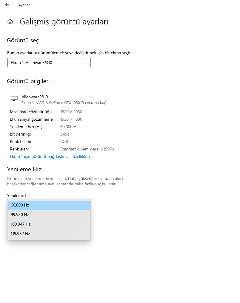

Merhaba arkadaşlar,
Daha önce 60 hz bir monitör kullanırken görüntüde hiç bir sorun yoktu 60 hz bir yere kadar hiç olmazsa 120 kullanalım dedik 120 hz bir monitör aldım DVI bağlantısı ile bağladım görüntü gelişmiş ayarlarında 60 dan 120 ye çekince ekran bulanıklaşıyor yazılar okunmaz oluyor 60 hz de kullanınca bir sorun yok acaba sorunu tam olarak nedir nasıl halledilir.
Ayrıca League of Legends oynarken bir oyunda çok iyi bir görüntü kalitesi ile oynarken bir sonraki oyun 60 hz de bile sadece league of legends'te görüntü bulanıklaştı oyunu kapatıp açınca düzeliyor bir süre sonra yine oluyor
NOT: 120 hz ye çekince görüntüde her şey bulanıklaşıyor

büyük ihtimal DVIdan bağladığın için oluyor
Monitör üzerindeki tuşlardan monitör menüsünü aç,orda kaç hz seçili ona bir bak.
DVI bağlantısından kaynaklı olacağını sanmıyorum zaten o bağlantı kablosu ile geliyor monitör
DVI kablosunu keyfi koyuyorlar pek bir olayı yok hdmi veya display port dene bende dvi kullanıyorum o yüzden 60 Hz de hdmi geçicem Hz artsın diye
o zaman dediğiniz gibi yapalım HDI kablosu bulup da deniyelim. Ayrıca sizce dönüştürücü ile olsa sorun olur mu
Monitör üzerinde Auto diye bir tuş olması lazım ona bir defa basın otomatik ayarlayacaktır eğer bu tuş yok ise menü bölümünden bulmaya çalışın Auto’yu eğer düzelmez ise sebebini bilmiyorum fakat zor değildir çözülür.
Direk bağlanmak her zaman iyidir 144Hz gibi yüksek Hz’lerde ayrıca DVI’dan olduğunu düşünmüyorum.
Ya şimdi arkadaşlarım 165 kullanıyor onlar DVI ile bağlılar onların bir sıkıntısı yok Hz değerini de veriyor görüntüleri de çok akıcı ama ben Hz değerini ayarlardan yükseltiyorum hatta çözünürlük kısmında önerileni seçiyorum ne yaparsam yapayım 60 hz üstünü seçince ekran okunmaz halde bulanıklaşıyor monitörün menüsünden tüm ayarlarını kurcaladım yine de bir çözüm bulamadım
Hocam vallahi internetten biraz araştırdım fakat çözüme ulaşan yok gibi bulamadım yani ve hayatımda bu kadar saçma bir sorun görmedim lafım sizden uzak yaşayanlar var ama sorunun kendisi sebepsiz. Kablo değiştirin başka bir DVI kablosu ile bağlayın ekranınızı birde öyle deneyip dönüş yapın size zahmet.
hdmi ile hz artmaz kanka eğer monitörün 144 falan değilse
kanka bazı portlar ve kullanılan dönüştürücüler belli değerde Hz sunabiliyor onu anlatıyorum ben dönüşütürücüyle kullanıyorum kalitesiz ve bana maximum verdiği Hz 60 kutusundada yazıyorda ucuz diye alıp iade etmekle uğraşmak istemediğim için kaldı elimde
