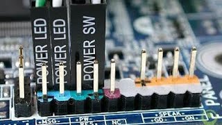

Bahsettiğim tetikleyiciler
Bu kabloların doğru takılı olduğundan veya takılı olduğundan emin olun. Kasanın güç düğmesi çalışmıyor olabilir bu yüzden bir tornavida yardımı ile power sw tetikleyicisine dokunun. Eğer güç geliyorsa kasa çalışmaya başlayacaktır.

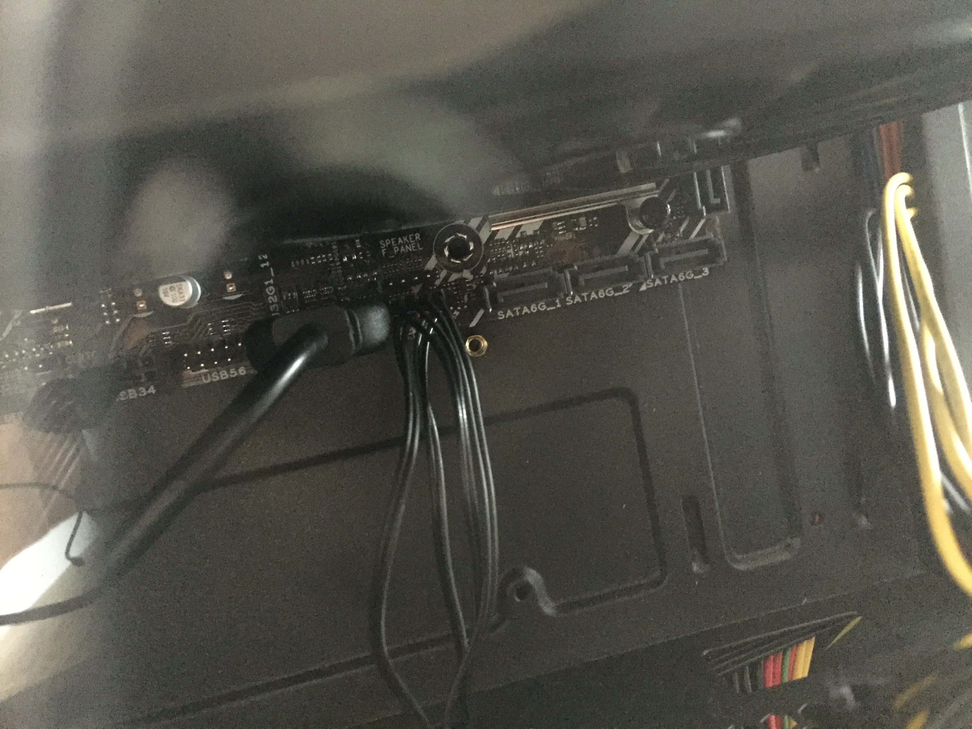

Tam oturmuş durumda
Hiç tepkime yok hocam
Hocam şu kablolara bakarmısınız artı eksi yönlerine gerekirse çıkarıp tekrar takın %90 olacaktır büyük tekli kablonun yanındaki birkaç kablodan bahsediyorum

Hocam şu kablolara bakarmısınız artı eksi yönlerine gerekirse çıkarıp tekrar takın %90 olacaktır büyük tekli kablonun yanındaki birkaç kablodan bahsediyorumAlıntıyı görüntüle
