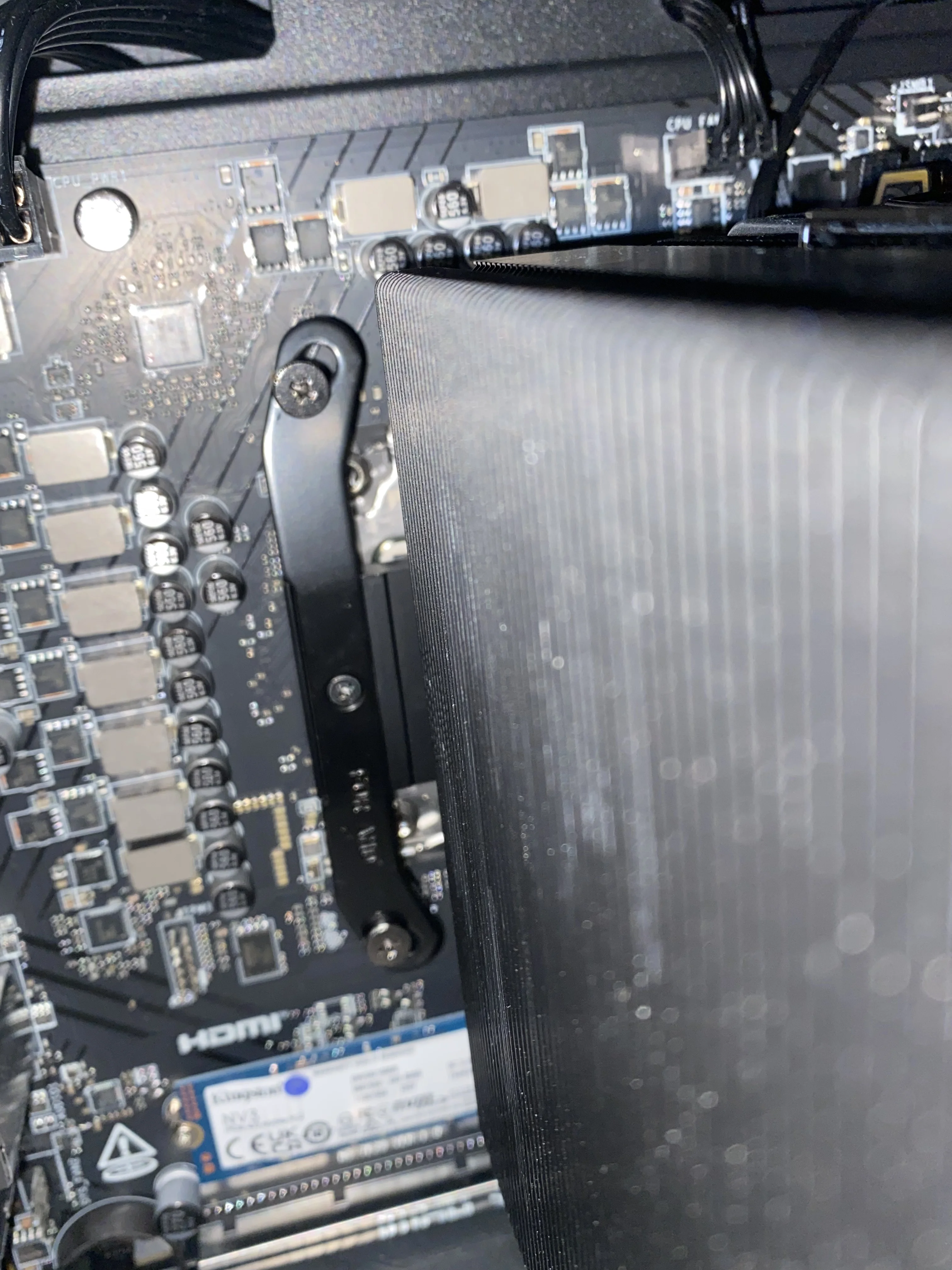

NZXT t120 rgb işlemci soğutucusu aldım bu parçalar ile blok işlemciye oturmuyor bunlar olmadan takarsam problem yaşar mıyım ?

Kurulum kitapçığı falan varsa ve onda bunları takın diyorsa takman lazım.
Fakat yükseltmek için yollanmışsa, bunları takmadan fanı oturtabiliyorsan öyle yap. En önemli şey bakır ile termal macunun temas etmesi.
Kurulum kitapçığında takın olarak gösteriyor fakat ben bakırla işlemciyi bunlarla temas ettiremedim. Belki ben yanlış bişey yapıyorumdur diye bilgisayarcıya götürdüm oda aynı şeyi yaşadı. Bu parçalar olmadan tam temas ediyor şuan fakat ileri vadede kayma vs yapar diye korkuyorum
anakartın fotoğrafını atar mısın
