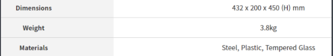

Ürünün öncelikle malzeme kalitesiyle başlayalım. Çelik ve plastik materyaller kullanılmış. Toplam 3,8 kilogram ağırlığında, 432 x 200 x 450 yüksekliklerinde.

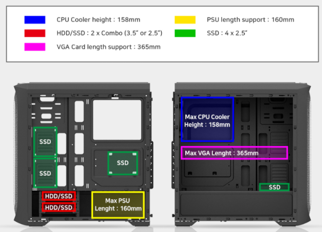

Ekran kartı desteği 365 MM, soğutucu desteği 158 MM ve PSU desteği de 160 MM belirtilmiş. Soğutucu desteği dar, PSU desteği de dar. Daha geniş olabilirdi.
Toplam 4 adet SSD, 2 adet HDD takabiliyorsunuz. HDD yuvalarına SSD de takabiliyorsunuz. Yani 6 SSD yuvası var diyebiliriz HDD takmazsanız. Eğer elinizde uzun bir PSU varsa ve HDD kızağına ihtiyacınız yoksa söküp daha uzun PSU'ları takabilirsiniz.

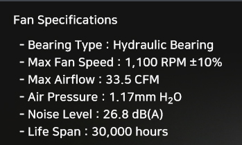

Kasa 4 adet dahili fan ile geliyor. Dahili fanın özellikleri;
Aman aman fanları yok, kasa amaçlı aldığınızdan dolayı fanları pek iyi koyduklarını söyleyemem ancak idare eder.

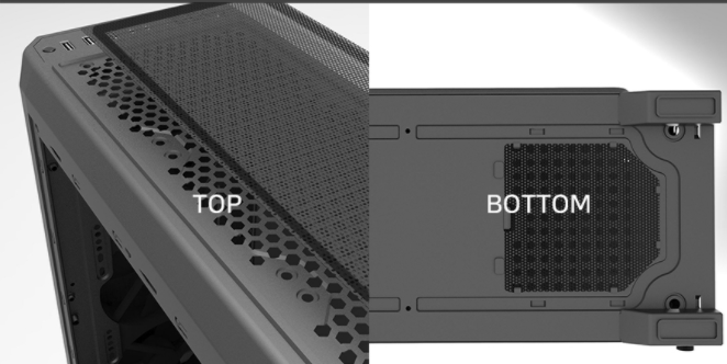

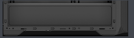

Kasanın üst ve alt tarafında toz filtresi bulunuyor.

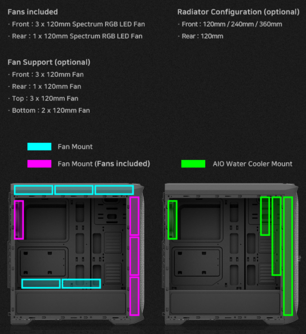

Kasaya opsiyonel olarak 5 adet 120 MM fan eklemesi yapabilirsiniz. Üst panel 3 adet 120 MM, PSU cover üstü de 2 adet 120 MM fan destekliyor.
Sıvı soğutma desteği ise arka tarafa 120 MM, ön panelde 120, 240 ve 360 MM, üst panele ise sıvı soğutma desteği verilmemiş.

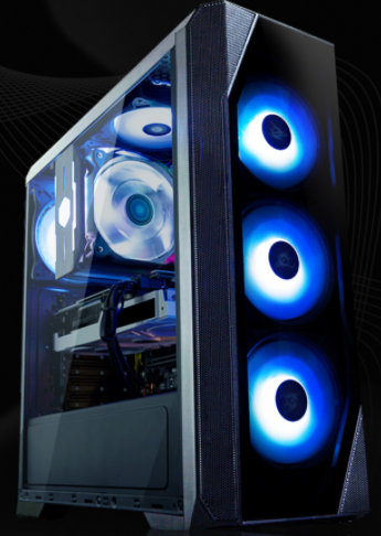

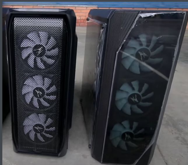

N5 MF ile ön panel farkı;
Çok çirkin, çok. Şu Zalman'a acilen göz zevki birilerinin gelmesi gerekiyor. Simetri hastası yaparlar adamı. Bu nedir ya?

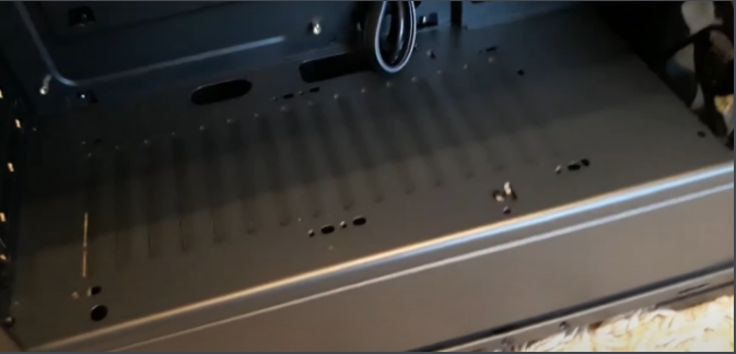

PSU cover bölmesinin üstü bu şekilde;

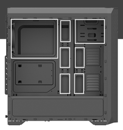

2 adet kablo tüneli var, ön port bağlantıları için. Yeterli sayıda.

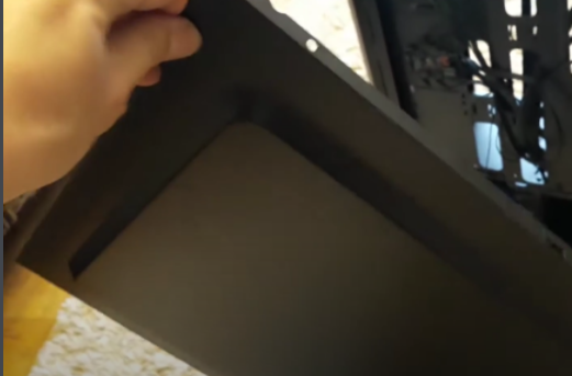

Yan kapağı bu şekilde, dışa doğru bombeli bir yapısı var.

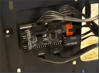

Kontrolcüsünün detaylı görseli;

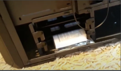

Gerekli parçalar HDD kızağında geliyor;

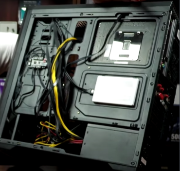

Kablolama tünelleri bu şekilde. CPU güç bağlantısı için yukarıda bir tünel mevcut, bazı kasalarda bu tünel olmuyor kasa içerisinde sarmaşık gibi CPU güç bağlantısı görüntüsü oluşuyor, çok çirkin gözüküyor. Kablo tünellerinde kauçuk bulunmuyor.

kasanın fanları 33 cfm giriş seviyesi fanlar ama destekleri çok radyötör ve depolama konusunda ön panelde fan hızın ayarlıyabilmek çok güzel geniş felan da çok hafifmiş kasa acaba dedirtiyor klasik zalman fiyatına göre tercih edilebilir bir kasa ben beyendim birkaç yönü haricinde
