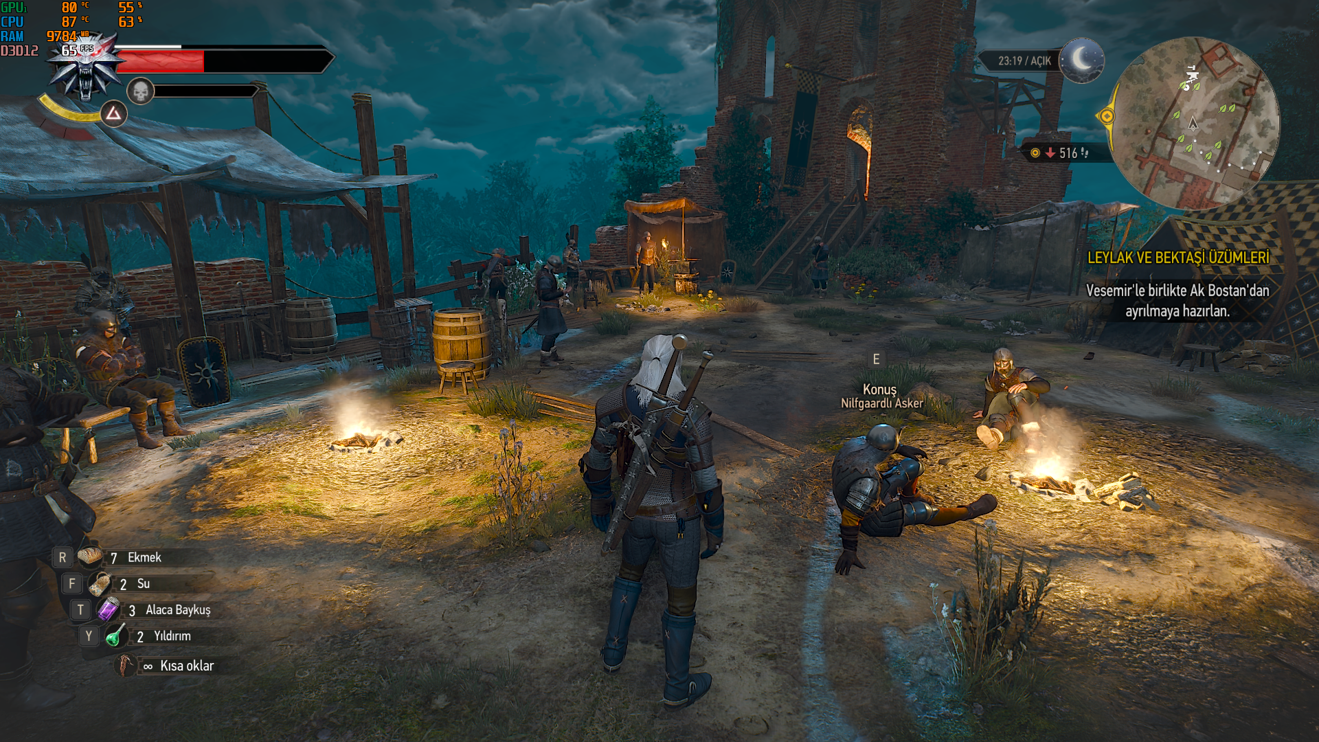

Arkadaşlar öncelikle selamlar; ekran kartı, donanım gibi şeylerden pek anlayan biri değilim. Witcher 3 oynarken benim sahip olduğum ekran kartı ve yakın işlemci ile youtube'da dlss açık bir şekilde orta-yüksek arası 90 100 fps alanlar görüyorum. Ben düşük-orta arasında böyle bir fps alıyorum. Şimdi sorunum şu ki GPU kullanımı izlediğim videolarda genelde %80'den aşağıda olmuyor. Bende ise 60 civarında. Acaba GPU kullanımı yükseltmem mi gerekiyor daha yüksek FPS için yoksa değerlerim normal mi bilemediğimden böyle bir konu açıyorum.
DONANIMIM:
RTX 2060 6 GB
INTEL I5 9300H
16GB RAM
Darboğazdan dolayı ekran kartı tam kullanılmamış. Grafik ayarlarını yüksek ve ultra yaparak dene bir de.

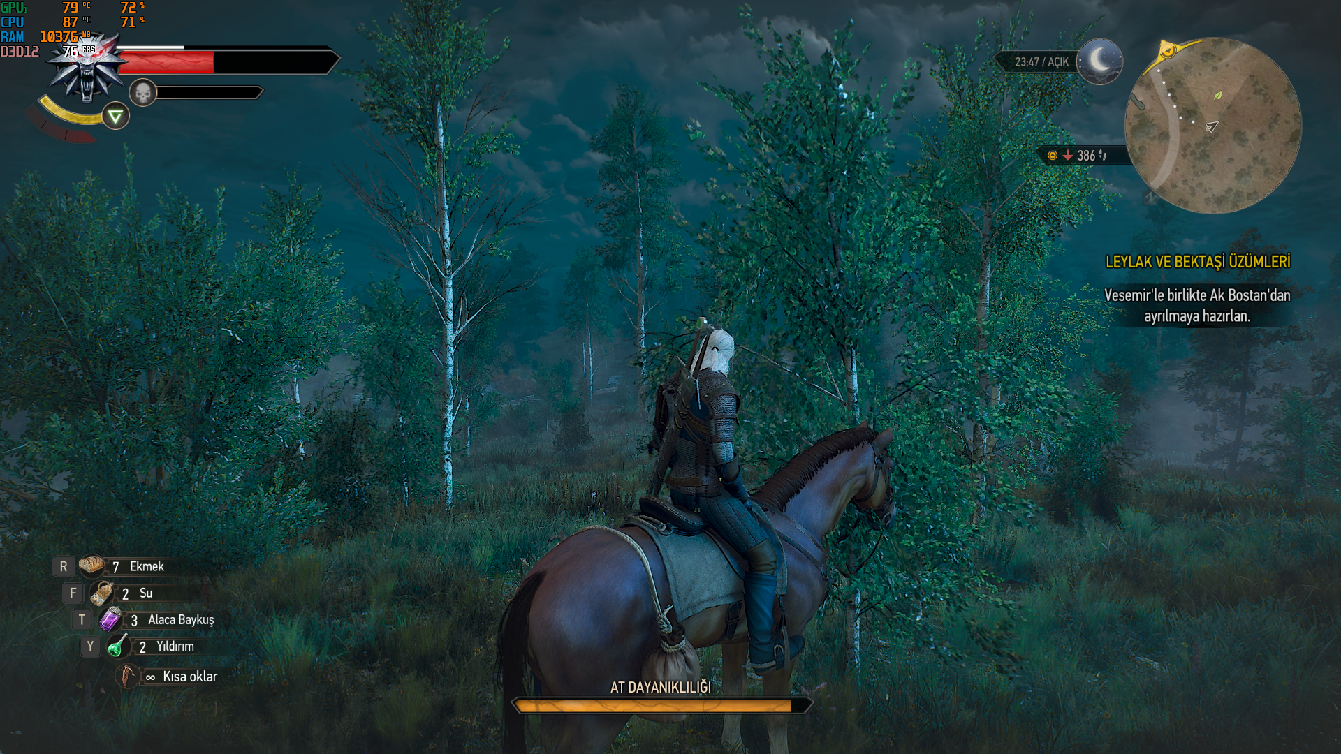

ultra ayarlara aldığım ss:
ara ara 80 lere çıktı gpu kullanımı ama cpu sıcaklığım 90 - 91 lere çıktı
birde ultraya aldım ama fps çok değişmedi yani aşağı yukarı düşükte de 70 civarı alıyordum, ultraya aldım 60 civarı aldım. Ben Oyun acayip kasıcak sandım ultraya alınca ama çok bir şey değişmedi.

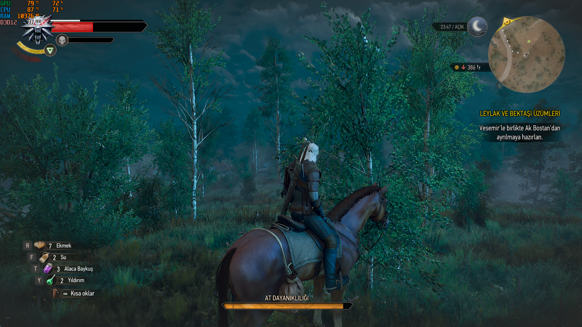

arkadaşlar format attıktan sonra bilgisayarı ilk aldığım zamankine döndü yani fps anlamında gözle görülür bir artış yaşadım. Bunun dışında internette Witcher 3 optimized settings yazıp 2 3 video izledim. Kendimce ayarladım ve şu anda gecikme olmadan güzelce oynayabiliyorum. İmkanınız varsa format atın gerçekten bilgisayar rahatlıyor. Konuyu çözüldü olarak işaretledim ve son olarak bir görüntü bırakıyorum: (dx11 e geçtiğim için çok güzel gözükmeyebilir.)
