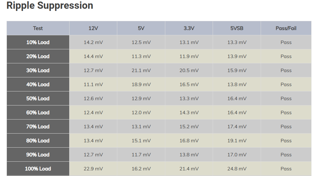

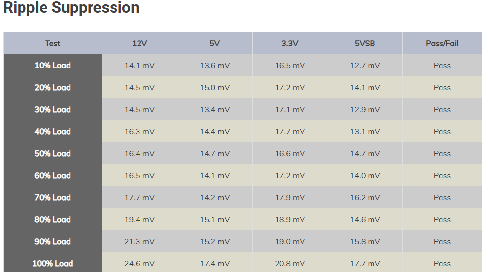

Output ripple yani çıkış dalgalanmaları Asus Psu'larda çok temiz ve dalgasız . Onun dışında elektirik kesildikten sonraki hold up tıme süresi atx standartlarını karşılayacak uzunlukta ve parça kalitesi en üst tepe bileşenler. Abartısız düzgün koşullarda yoğun kullanılsa dahi 15 sene 0 sıkıntı çalışacak bir psu .
24mv ripple %100 yükte çok iyi bir değer .
Fsp vita incelememiştim oda alınabilir bir psu ripple değerleri güzelmiş .
