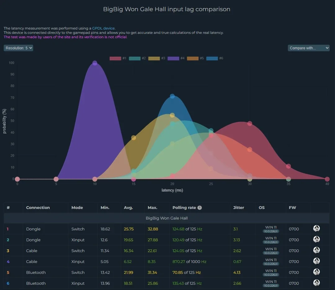

Reddit'de şöyle bir grafik paylaşmışlar. Ve Bluetooth ile Dongle diye ikiye ayrılmış fakat ben bu olayı anlamadım. Dongle ve Bluetooth nasıl ayrılıyor ki ? Mesela elimde Tp-Link UB500 bulunuyor. Bu dongle olarak mı geçiyor ve Gale Hall Combo içerisinden Dongle çıkıyor mu ?
Birincisi bu grafik eski ikincisi bluetooth ve dongle farklı bağlantı türleri dongle dediğin wireless bağlantı 2.4 GHz yani güncel değerleri daha iyi gamepadin bu ilk çıktığı zaman eski firmware ile yapılmış test değerleri güncele buradan ulaşabilirsin ve bluetooth adaptörüne ihtiyacın yok dongle çıkıyor içinde
