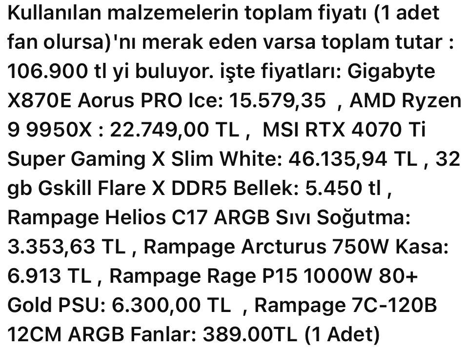

Hocam şöyle bir sistem çıktı karşıma nasıldır bulunurmu bu parçalar sanki biraz fiyat olarakta uçuk gibi 2 ay önceki bir yorum bu arada
reis ryzen 7 9800x3d ve 4070ti super veya 4090lı sistem yapabilirsin o istedigin oyunları ultra ayarlarda bile sana yüksek ve gözüne güzel gelen bi oyun deneyimi sunar
Hocam şöyle bir sistem çıktı karşıma nasıldır bulunurmu bu parçalar sanki biraz fiyat olarakta uçuk gibi 2 ay önceki bir yorum bu arada diğer dostuma da attım sanada atayım
kaç k istiyor bu sisteme ?
Evet fiyat uçuk biraz bir de işlemcisi oyun için 9950x tercih edilmez, hem fps oyunu da oynayan kişi 9800x3d alabilir.

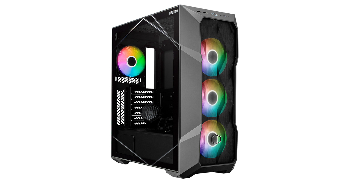

@Jill Valentine attığı sistem çok iyi kasa tercihe bağlı zevk meselesi bu bütçede 420mm soğutucu destekleyen bir kasa ile enermax liqmaxflo 420 güzel gider ssd içinde exceria pro f/p iyidir ama kc3000 yada samsung tercih edilse daha mantıklı . Ekran kartı konusunda nvdia bu bütçede en mantıklı seçim amd candır ama gerçekci olmak lazım bütçe sorunu yoksa kimse amd almaz ekran kartı tarafında, tamam bütçesi olan kişide parayı sokaktan toplamıyor ama arada ki fiyat farkı çok yoksa benzer performansta 9070 xt yerine 5070 ti tercih edilir . Son olarak bütçeden az kısmak için 7800x3d yada 9700x de tercih edilebilir bence .
sıvı soğutucu olarak https://www.gaming.gen.tr/urun/4326...lmf360t-argb-2-yil-birebir-degisim-garantili/ listede sıralamda olan bu kafa karışıklılığı olmasın hemen hemen adları aynı :D
önerdiği kasa çok iyi ama daha ucuz istersen ve siyah istersen https://www.teknobiyotik.com/dark-m...-3-0-type-c-atx-oyuncu-kasasi-dkchmaxv30.html
