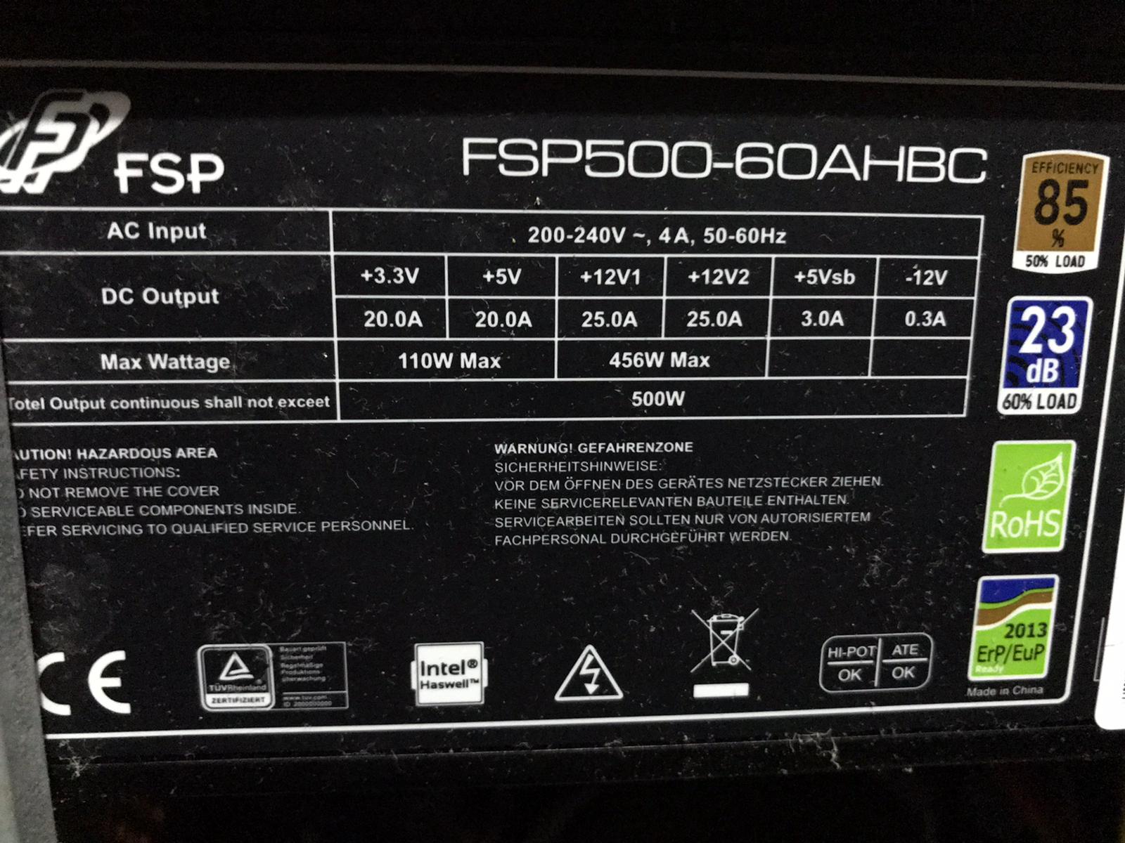

Size gelen PSU'nun güç göstergesi gibi bir yeri olmalı, fotoğrafını çekip atabilir misiniz?

Elinizdeki PSU 12V kanalından 456W verebiliyor yani 1660s'i sıkıntısız bir şekilde kullanabilirsiniz, ek masraf yapmanıza gerek yok.
