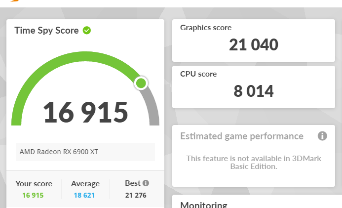

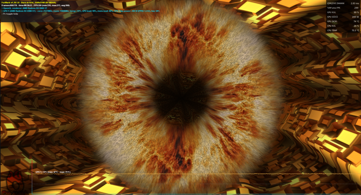

aldığım 2.el 6900xt kartı iade edip etmemek arasında kararsızım,bazı testlerde yük bindiği anda kapanıyor pc,bazı oyunlarda da aynı şekilde.Bir de coil whine var kulaklık yokken bayağı kafa ütülüyor yük sırasında.Sizce ne yapmalıyım?

psu ya yük biniyor ztn hocam test bittiğinde hala kapanmadıysa psu sağlamdır
sonra diğer ikisinin yukardan 15 dk ayarla başlat yoksa kendi durmuyor çokta sağlıklı olmuyor açıkçası

Aynı kart bende var ses 0 750w pwerle yaparsan tabii ki kapanır bilende bilmeyende yorum yapmış 850w tak kapanmaz bende ilk aldım 750w test yapınca kapanıyordu ama 1 yıl kulandim sadece test den dolayı kapanıyor oyunlarda sorun yoktu şimdi 850w taktım kapanmiyor 13 bine ala bileceğin tek kart gücün 3090 eş değer

850w öneriliyor max 300w cekim, oyunlarda sorun cıkarmasada test programlarında kapatabilir sistemi
Güç kaynağın ömeğni yemiş olabilir. Px kapanıyor sa PSU dan oyun kapanıyorsa GPU dan olur.
