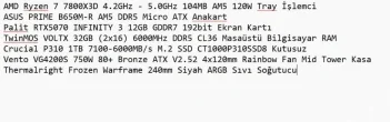

Sarı sitede dolaşırken böyle bi sistem buldum 2025’in 7.ayında alınmış 60 bin istiyor bu sistem için ne diyorsunuz sizce mantıklı mı

kötü değil. 2k yüksek ayarlarda oynatacak canavar bi sistem. tek tek toplamaya kalkasanız benzer fiyata toplanır. eğer AMD ekran kartı duymak problem değilse benzer bütçede 9070xt bakmanızı öneririm.

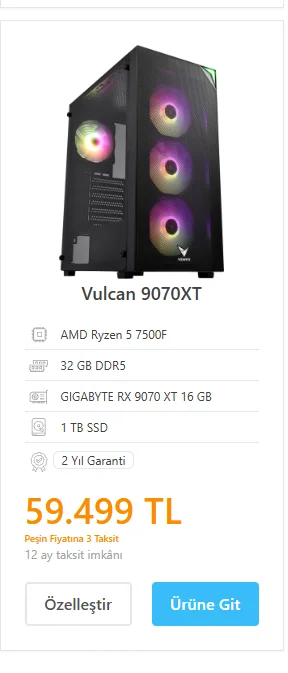

x3D işlemcili 9070xt bu fiyatlarda zor hocam. bütçenizi 10k civarı esnetmeniz gerekiyor. ram fiyatları uçtuğundan dolayı 60k bandında şuanda 9070xt ve 7500F, 9500F vs. satılmakta. eğer önceden almaya uğraşsaydınız 60k civarlarına x3d işlemcili 9070xtler satılıyordu.
mesela ince hesapta şöle bir sistem buldum 32gb ram ve 9070xt ama işlemcisi 7500f

İşte ondan kaynaklı bu 2.el sistem çok mantıklı geldi ssd okuma yazması iyi duruyo ramler 6000 mhz 32 gb x3d işlemci var
Neden milletin eskisini alacan ki ? 60k lara çıkıp.
O fiyatlara sıfır al geç kafan rahat olsun .
Adam PC'ye sıvı mı temas ettirdi için mi açtı bir sorun mu var bozuldu tamir mi gördü ne bilecen.
Veya aldın 1 ay sonra elinde kaldı patladı hata verdi ne ypaacan kime gidecen ?

işlemci ve ekran kartı kötü değil zaten uzun yıllar götürecektir. sadece bu fiyat bandında 4k da bile açabilecek bi ekran kartı alırsanız ekstra 1-2 sene daha götürür diye düşünmüştüm. kasa alacağınız için sonradan değiştirmek kolay olacaktır. yine kötü değil ama almışken tam alın derim.

Mesela bu attığınız sistemden çok daha mantıklı değil mi. 2.el olan sistem çok bilmediğimden soruyorum
uzun vadeli istiyorsanız 9070xt daha mantıklı olacaktır. çünkü 2k veya 4k monitör aldığınızda competetive oyunlar dışında alacağınız fps çok az olacaktır. çünkü yük ekran kartına biner ve ekran kartı güçlüyse gerisi önemsizleşir.
şu video ile demek istediğimi anlarsınız :
farkederseniz çözünürlük arttıkça aradaki fps farkı azalıyo. 1080p oynamicaksanız mantıksız olur. fakat 5070 ile 9070xt performans olarak arasında büyük farklar var. daha yüksek fps alabilirsiniz.
onuda bu videodaki fps farkından anlarsınız :
Eğer oyun oynicaksanız ve Render işleriyle fazla uğraşmicaksanız 9070xt li sistemi almamanız için hiçbi sebep yok. objektif olarak 9070xt daha iyi fps ile oyunu oynatacaktır ve en azından 1-2 sene daha fazladan götürecektir. hem 16gb Vram var hemde fps olarak daha fazla.

Evet sanırım bu son 9070xt drıver güncellemesinden sonra 5070ti la bile arasında fark açılmış o zaman siz iyi işlemci ortalama ekran kartı yerine iyi ekran kartı ortalama işlemci daha mantıklı olur mu diyorsunuz

Yok ne render ne ai ne yayın hiç bir şey yapmayı düşünmüyorum tabiri caizse safkan oyun pc si olarak kullanıcam

Aynen o şekilde. Eğer 2k veya 4k monitör alıcaksanız. valorant veya Cs2 dışındaki tüm oyunlarda alıcağınız fps 7800x3d ile aynı olacaktır. ekran kartına fazladan yatırım yaparsanız ileriyede yatırım yaparsınız. tek sıkıntı şuanda amd kartları renderda hala yeterli değil. sizde aktif olarka amd erkan kartı kullandığınız için biliyosunuzdur. 9070xt yeni güncellemeden sonra sadece aradaki farkı kapattı. şuanda 5070ti ile fps olarak eşit. fakat call of duty gibi AMD tabanlı oyunlarda Nvidiadan daha fazla fps vermektedir.
aynı zamanda 7800x3d gibi bi işlemciyi soğutmak zorlicaktır. 360mm nin bile bazen yetmediği zamanlar oluyor. 7500f kolay soğuyan bi işlemci. kaliteli bi kule soğutucu bile yetecektir. :D

o halde AMD ekran kartı yönelmenizi tercih ederim. amd 9000 serisi ile RTX performansınıda geliştirdi. aktif olarak kullanıyorum ve taş gibi kart yaptıklarını söyleyebilirim. oyunlarda şu ana kadar bi problem yaşamadım. RTX performansı 3000-4000 serisi nvidia kartlara yakın. eğer 9070xt li sistemi alırsanız undervolt için Rehber bile yaptım yardımcı olabilirim.
