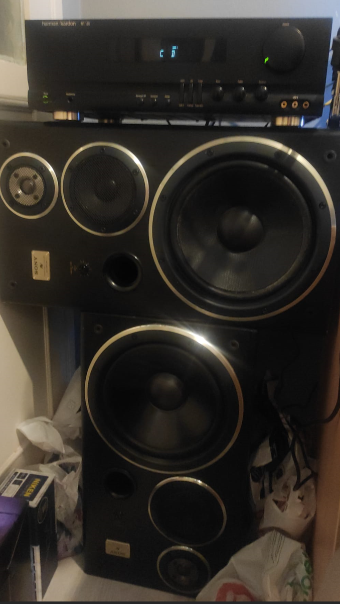

Buda bizim emektar 20 yıllık sistem :) Direk digital bağladım Anakartın digital ses girişine Flac kayıtlarda Ciddi ses farkını hissettiriyor.

Sağlam sistem bassları nasıl çalıyor
Şuan kendi Pc odamda olduğu için %30 üstünü açamıyorum bütün vitrin kapı pencere sallanıyor ama eskiden Sinema salonunda ses yalıtımlı odada %80 ne kadar açıyordum İç organlarım yer değiştiriyordu göüs kafesim sıkışıyordu :D
Basslar 800w RMS
Midrage 300w RMS
Tweeter 200w RMS
gücünde tek hoparlör
Basslar 800w RMS
Midrage 300w RMS
Tweeter 200w RMS
vay be baya güçlüymüş
Basslar 800w RMS
Midrage 300w RMS
Tweeter 200w RMS
yok hocam sizin hoparlörün bass sürücüsü 110w rms veriyor midler ve tizlerde tam değer verilmemiş olmalı 800w rmsyi konser hoparlörlerinde zor veriliyor
