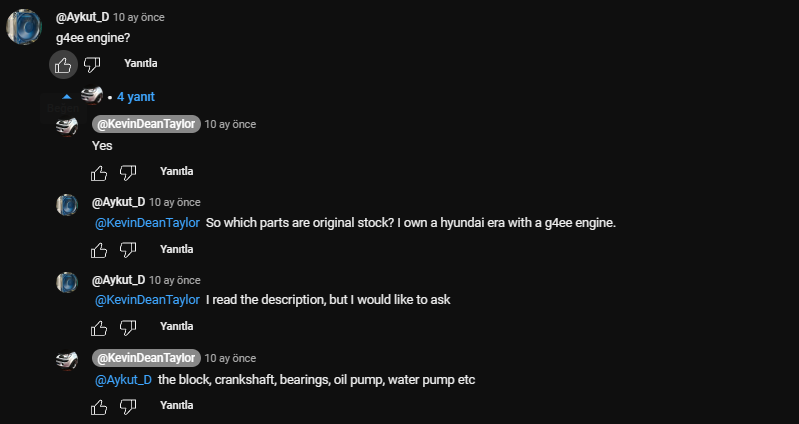

Getz videosunu izledim. Açıklama kısmında forged piston , kol , 288 dereceli eksantrik, forged siboplar vs. Yazılmış. Fakat krank hakkında bir şey yazılmamış. Araç 320 küsür beygir. Bu beygirleri krank ellemeden alıyorsa takdire şayan bir motor. Krank çıkartılıp işlem gördüyse dahi 1.4 bir motordan bu güçleri almak güzel bir mühendisliğe sahip bir motor demek .
Zamanında sormuştum orjinal parçaları yazmıştı eleman
video :
