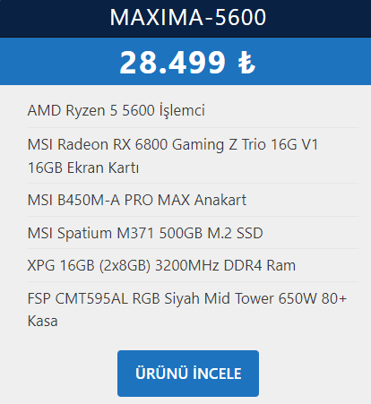

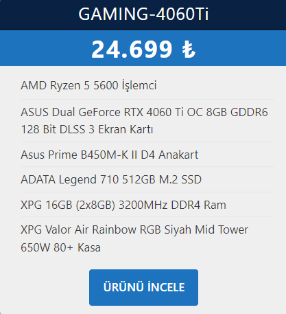

Hocam yani yaklaşık 12/13k zararınız var. Bu bütçede indirimli 7800xt/4070 Ryzen 5 5600 sistemler çıkıyor, hatta şu an var mı bilmiyorum fakat 13400f 4070 ikilisini 30/32k bandında görmüştüm geçen hafta.
Bu paraya hazır sistem 4070 alınabiliyorken 6600xt almak üzücü :(

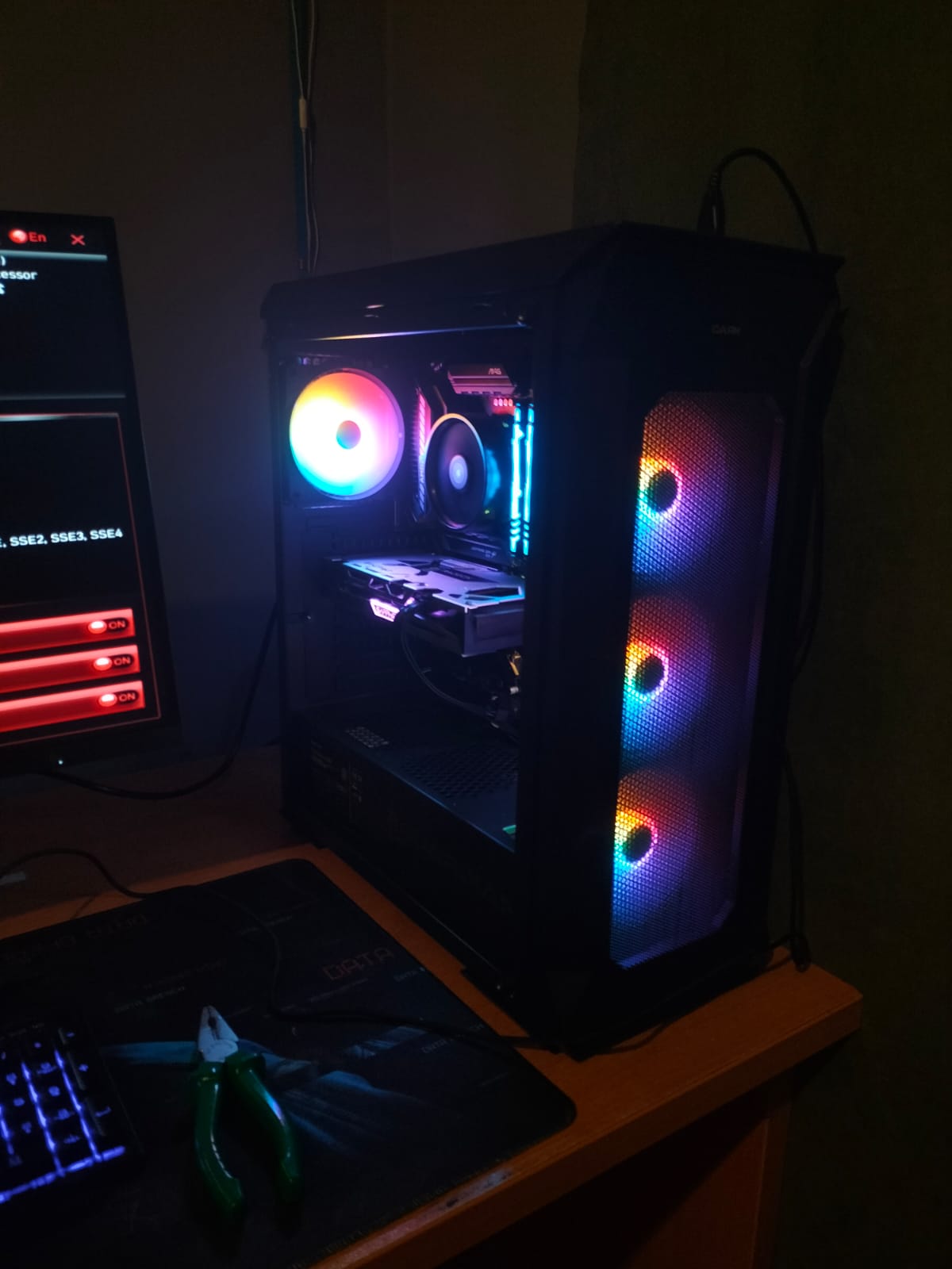

Arkadaşlar merhaba, yazdan beri süren incelemelerim sonunda geçtiğimiz ay bilgisayar toplamaya başladım ve sona geldim.
Takıntılı bir sistemci olduğumdan dolayı her parçanın birbiriyle Herz açısından bile en az kayıpta olması için parçaları seçerken UserBenchMark, HowManyFps, Cpu-Monkey, TechPowerUp gibi sitelerden zibilyon tane konuları saatlerce okuyup milletin binlerce testlerini karşılaştırıp toplamaya başladım. Kafayı yedim sonunda ramlerdeki Module Dimensions blok parçalarında kullanılan materyallere, adetlerine kadar incelemeye felan başlamıştım.. delirmek üzereydim ki neyseki topladık sistemi. Bir değerlendirmenizi istiyorum. Sistem hakkında yorumlar yapmanızı ve tartışmak istiyorum.
  • İşlemci: AMD RYZEN 5 5600X 3.7GHz 32MB Önbellek 6/12 Core AM4 7nm
  • Termal Macun: Kryonaut Thermal Grizzly 12.5W Sub Zero TG-K-001-RS
  • Anakart: MSI MAG B550 TOMAHAWK Amd B550 Soket AM4 DDR4 5100(OC) M.2 MS-7C91
  • Ekran Kartı: Sapphire RX 6600 XT Nitro+ OC 128 Bit GDDR6 8GB 11309-01-20G
  • Ram: Kingston 32GB(2x16GB) FURY Beast 3200Mhz CL16 DDR4 RGB Siyah Dual Kit Ram KF432C16BB1AK2/32
  • SSD: Samsung 980 NVMe M.2 500GB V-NAND 3100/2600MBs MZ-V8V500BW
  • Monitör: Lenovo Gaming G27C-30 27" Curved 167 Hz 1 Ms Full HD FreeSync VA MPRT
  • Kasa: Dark Guardian 4x12cm FRGB LED Fanlı, Full Cam Yan ve Mesh Ön Panel, USB 3.0 (DKCHGUARDIAN)
  • Psu: High Power 600W 80+ GOLD Performance GD Aktif PFC Güç Kaynağı (HP1-J600GD-F12S)
    Ekstra Klavye, Mouse, Kulaklık vs vs zımbırtılar pek bana fark etmediği için basit şeyler eklemiyorum listeye.
Kendimce yapmaya değer gördüğüm testlerin 54 adet rapor ortalaması aşağıdadır.
UserBenchmarks: Game 123, Desk 111, Work 110.
Cinebench R23: Single 1517, Multi 10980.
Blender: 1098
Squad, Elite Dangerous, Dead by Daylight, Forza Horizon 5, New World, Hunt Showdown, Horizon Zero Dawn, Cyberpunk, Conqueror's Blade, Ready or Not, ETS2, Sea of Thieves, Control vs vs gibi bir dünya oyun denedim Allah ne verdiyse en sona aldım ortalama 100-120 fps lerde takılıyor yeni nesil ağır ( cp2077 gibi) oyunlarda belkide optimizasyon ile ilgilidir bilemiyorum. Genel oyunlarda ise 180-230 civarı bişeyler alıyorum beni tatmin ediyor açıkçası.
şöyle çıtırından da bir toplama videosu yaptım:
Toplam bana maliyeti 31k Etti, ekran kartı ve monitörüm dışında her şey sıfır 2-4 yıl garantili karışık ürüne göre. ve Sıkıldım... evet gerçekten de bir söz vardır ya, hayal ettiğin şeye sahip olduğunda anlarsın ki aslında istediğin şey onun hayalidir.. Resmen bunu yaşıyorum, oyun oynayasım yok hiç bunu satıp bir laptop alıp işime gücüme bakmayı düşünüyorum :)

Hayırlı olsun öncelikle fakat RX6600XT 14K sistemlerde satılıyor 30K ya RTX 4000 li sistemler alsan çok daha iyi olurdu.
