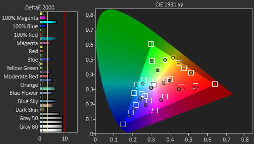

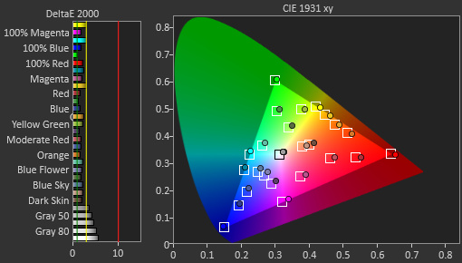

1) Renk doğrulukları:
Linkteki konuda bahsettiğim gibi gördükleriniz renk uzayı ve renk gamutları. Soldaki sRGB sağdaki ise DCI-P3. Yalnız burada konudakilerden bir fark var: içindeki kare ve yuvarlaklar. İşte bunlar o rengi ne kadar doğru gösterdiği monitörün. Karedeki renk istendiğinde monitör o renge ne kadar yakın bir renk göstermiş bunu yuvarlaklar gösterir. Kareye ne kadar yakın, o kadar doğru. Soldaki grafik ise bunun sayısal halidir. Matematiksel olarak bunu ΔE2000 (DeltaE2000) ya da ΔEITP(DeltaEITP) ile ifade ederiz (Daha çok 1.si kullanılır ve resimdeki 1.si). ΔE değeri ne kadar düşük ise o kadar doğruya yakın demektir. 3'ten küçük değerler insan gözü ile ayırt edilemeyecek farklar olarak kabul ediliyor.

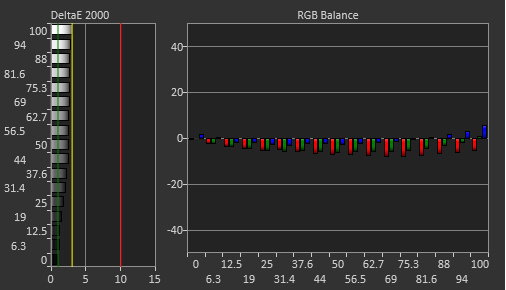

2) Beyaz dengesii (Gri tonları=siyah-beyaz renk doğrulukları):
Renk doğrulukları ile aynı ama bu sefer grinin tonlarını ölçüyoruz. Yine ΔE2000 ile ifade edilmiş. Ne kadar yüksek, o kadar yanlış doğruluk.
Sağdaki değer de RGB dengesi. Bilmeyenler için monitörde görüntüyü oluşturan pikseller vardır. Her bir piksel kırmızı, yeşil ve mavi alt piksellerden oluşur. Bunların birlikte yanması ile de ara renkler oluşur. Sağdaki görsel monitörün ne kadar kırmızı, mavi ve yeşil renk verdiğini gösterir. Örneğin bu monitör olması gerekenden fazla kırmızı ve yeşik renk vermiş. Beyaz dengesinin yanlış olmasının nedeni budur.
Hızlanayım vakit azaldı.
3) Gamma:
Gamma hedefin üstündeyse karanlık sahneler fazla karanlık olduğu için detayları göremezsiniz. Altında ise fazla aydınlık olur ve siyahları yok eder. sRGB için gamma'nın ortalama 2.2 olmasını isteriz.
4) Renk sıcaklığı:
Renk sıcaklığı adı üstünde görüntünün ne kadar sıcak ya da soğuk olduğunu ifade eder. Sıcaklık birimi olan Kelvin ile ifade edilir. 6500K ulaşmak istediğimiz değerdir. Bundan yüksek olursa görüntü mavimsi, düşük olursa sarımsı olur. Soldaki resimde renklerin hepsinin kırmızıya doğru yöneldiğini görüyorsunuz. Sağdakinde ise maviye doğru. Soldaki fazla sıcak iken sağdaki fazla soğuk.

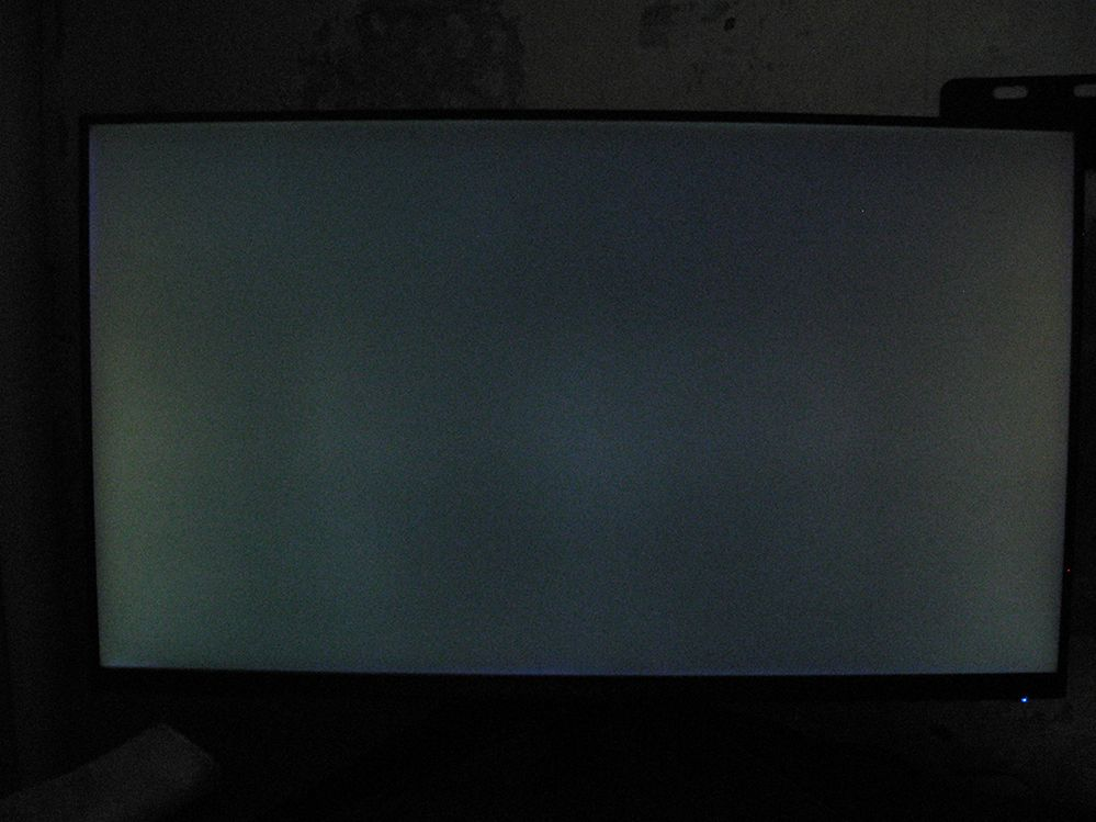

5) Panel hataları:
Işık sızmaları, IPS glow, bulutlanma, kirli ekran efekti, parlaklık ve renk için panel tekdüzeliği gibi değerler de yine görüntü doğruluğunu etkiler. Bunlar panelin özellikleriyle alakalı olan kısım değil de kalite kontrolle alaklı olan kısım.
- Işık sızması ve IPS glow:
IPS glow adı üstünde IPS panellere özgü bir hata. Neredeyse hepsinde olur. Yalnızca şiddeti değişir. Dolayısıyla rahatsız edici yüksek olmadıkça tek başına değişim/iade nedeni değildir.
Işık sızması ise adı üstünde. Panelin kenarlarında arka aydınlatma vardır. Bu aydınlatma kenardan sızarsa ışık sızması denir. Olmaması gereken bir hatadır. Gözle fark edilebilecek düzeydeki herhangi bir sızma için değişim/iade öneririm.
Glow ile sızmayı karıştırmamanız için aradaki farklar: glow köşelerde olur, sızma kenarlarda; glowa farklı açıdan baktığınızda büyüklüğü değişir, sızmada değişmez; glow genellikle mavi, beyaz ya da sarımsı renklerdeyken sızma beyazdır vs.
- Kirli ekran efekti (Dirty screen effect):
- Bulutlanma:

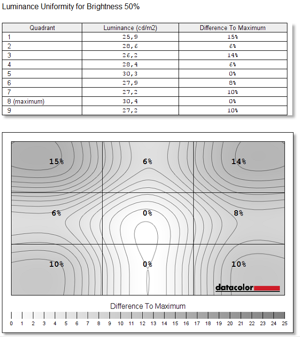

- Renk için panel tekdüzeliği:
(Yine ΔE ile ifade edilir. 0'a ne kadar yakın o kadar doğru.)
- Parlaklık için ekran tekdüzeliği:
