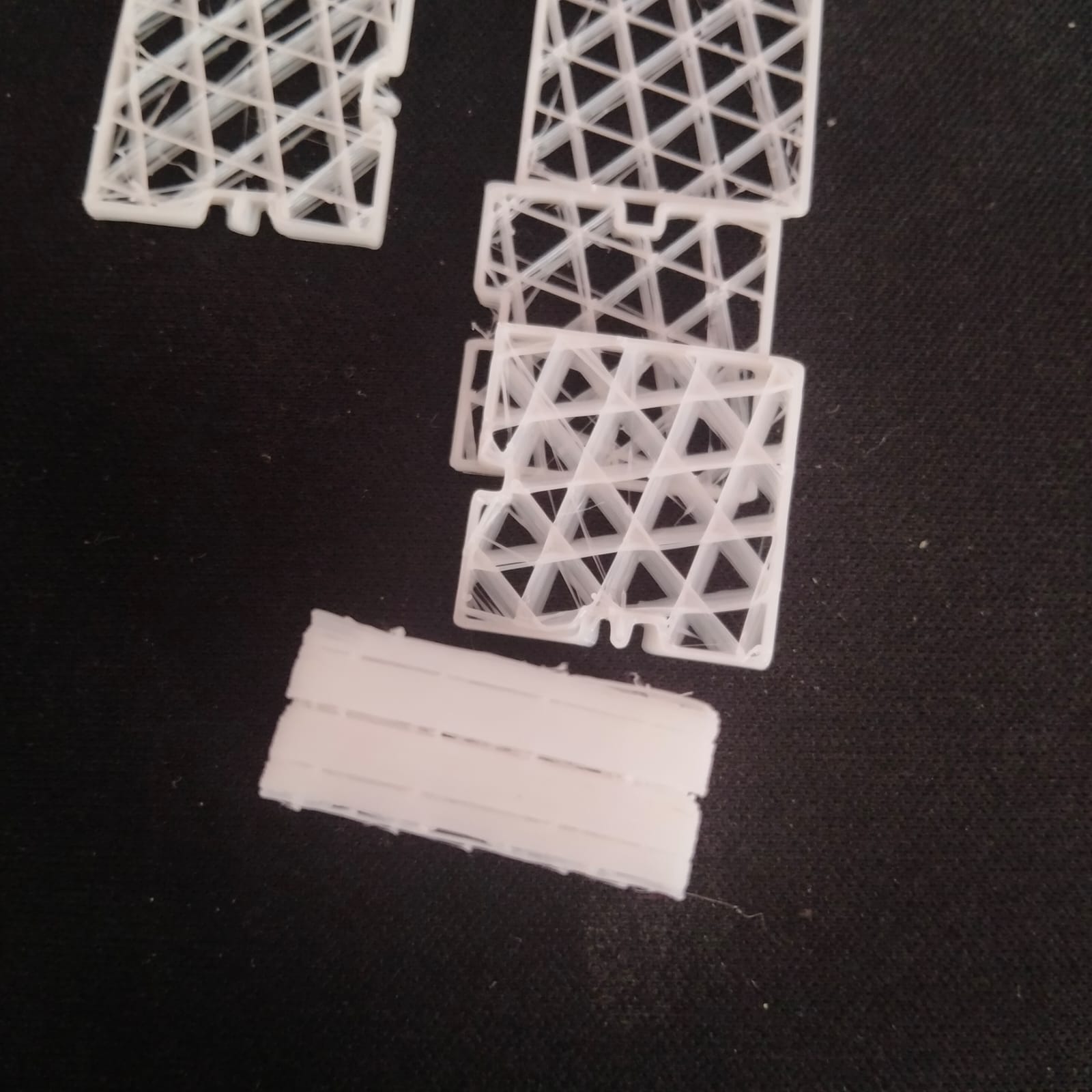

Hocam sıyırcam valla ya.İlk baskıyı aldım sorunlar orda çıktı zaten fazla yok diye ellemedim.İkinci baskıda işin ucu koptu.Baskıya başlıyorum biraz yapıyor yapıyor sonra boşluk bırakıyor 6-7 sıra sonra devam ediyor veya hiç yapmıyor.Filament gelmiyor.Hottendi temizledim nozzle yeni tıkanıklık yok.Ama yok işte baskıda problem çıkıyor

test küp'ü bastım.Aralıklı oluyor ve gofter gibi ayrılıyor.
Tabla ayarı denedinmi bu arada ayrıca o extruder da atlama durumu yok değilmi onu iyice kontrol ettiniz umarım. Tabla ayarını bir kontrol edip flament markasının önerdiği ideal sıcaklıkların 5 derece civarı üzerine çıkartarak tekrar bir kalibrasyon küpü basın bakaım ne yapacak.

Tabla kalibrasyonunu her baskıda tekrar yapıyorum bi sıkıntı yok tablada şimdi fotoğrafını atayım bastığım küp'ün aralıkları görün

böyle aralıklar oluyor ve parça parça parçalanıyor
sorun filament gibi duruyor son olarak dilimleme programı ne kullanıyorsanız bilgisayarınızdan kaldırıp tekrar kurun ancak ayarlarını da tamamen temizleyin. Default ayar ile gelecek ondan sonra tekrar bir dilimleme yapıp deneyin bakalım.

Evet onu denedim.Düşündüğüm gibi filament olabilir ama internette şey gördüm ekstraszyon sorunu falan diyolardı o konu hakkında bilginiz var mı

Bahsettiklerim zaten bu sorunun giderilmesi için. Filament alana kadar dilimleme yazılımını sıfırlsyın. Bir ayarda hata yapmış olabilşrsiniz
Bilgisayardaki programınızı kaldırıp tekrar kurdunuz mu ? Farkında olmadan bir yanlış ayar yapmış olabilir siniz. Ondan dolayı programı kaldırıp ayarlarını silip tekrar o küpü baskıya hazırlayın ve deneyin..

evet krudum
O şekilde de sorun var ise mecbur ufak bir filament alıp denemeniz gerekecek maalesef. Istanbulda olsanız getirin kontrol edeyim diyeceğim ama Edirnedeyim demiştiniz maalesef.
Filamentiniz nemlenmiş hocam, bu baskı hatası genelde uzun süre açıkta kalmış bünyesine nem almış filamentlerde görülüyor.
aslında fırına atım nemini aldım ilk baskı güzeldi sonra bozuldu
