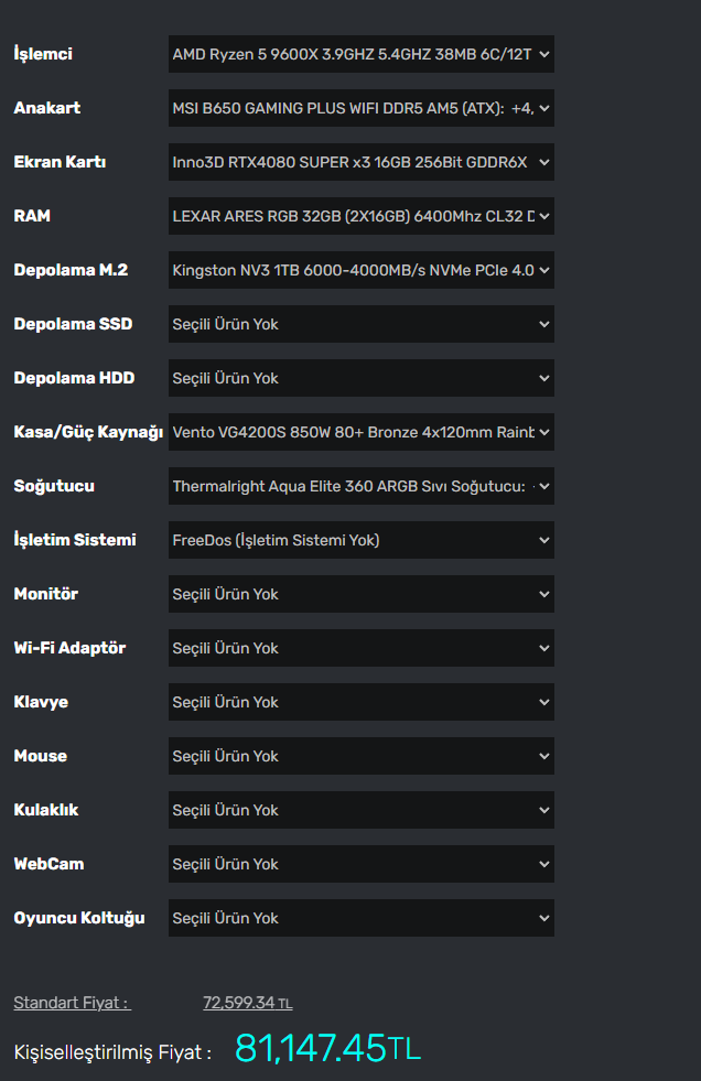

Merhabalar,
Bir pc almak istiyorum hazır yeni yıl gelmeden ve vade farksız taksit görebildiğim için şöyle bir sistem dikkatimi çekti:
Bu sistem nasıldır? Özelleştirme gerekli mi?
Bunun yerine 4070 ti super'e mi dönmem mantıklı?
Fiyat konusunda çok bir kısıtım yok ama tabii ki yukardaki ürünün fiyat bantını da çok geçmese iyi olur.
Bunlar dışında 4k-2k gaming için önerebileceğiniz bir sistem var mı bu fiyatlarda?
500tl farkla 850w psu 1300tl farklada 360mm sıvı soğutma ekleyebilirsin
Ssdyi nv3 yapabilirsin
Gamegarajda bazı sistemlerde vade farksız seçenek var fakat 1e1 aynı sistemlerden ortalama 5k daha pahalıdır bilginize.
Anakart ile işlemci yeterli olur mu?
anakart düşük anakart da degiştirmen lazım
Benim de almayı planladığımın sistem bu şekilde, kartın çıkmasını beklıyorum.
Cevabınız için teşekkür ederim.
Bir sorum olacaktı. Anakartlardan fazla anlamadığımdan soruyorum.
Yetersiz dediğiniz fark nedir acaba? Anakartta neye dikkat etmem gerekiyor?
yetersizden kasıt anakartların besleme ve güç girtişleri kullanılan sogutma sistemi içine kullandıkları bileşenin kalitesi çok fark ediyor tercih ettiginiz işlemci çok güçlü ve çk fazla güç çeken bir ürün oldugu için anakartıda o ayarda onu beyleyecek sogutacak bir anakart bakmanız lazım.
R5 9600x e neden 360mm istiyorsunuz arkadaşlar ben çözemedim hava soğutucu bile yeterken 240alin

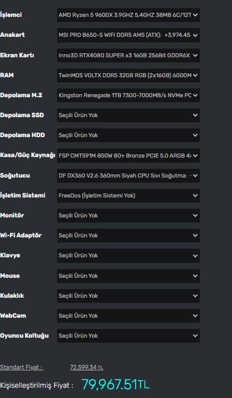

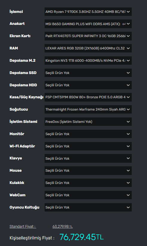

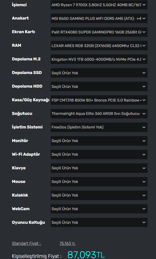

Merhabalar tekrardan,
Biraz daha baktım da son olarak 4070 ti super ve 4080 super arasında gidip geliyorum.
İkisine yaptığım özelleştirmeler de şu şekilde:
Sizlere sormak istediğim sorular şunlar:
- Aralarındaki 10k farka değecek bir performans farkı var mı 4070 ti super ve 4080 super arasında?
- Bu sistemler alınır mı? (Pahalı mı? Bildiğim 5k civarı fark var ama 6 taksit olması beni cezbediyor) Yoksa beklemeli miyim? (İndirim, 5000 serisi vs için)
- Bu özelleştirmelerde düzeltmem gereken bir durum var mı?
- 0'dan parça parça toplamayı beceremeyeceğimi düşünüyorum montajı vs çok bilgim yok ancak 0'dan parça parça toplamak daha mı mantıklı? Forumda sürekli 50 60 k arasına 4070 ti superli sistem toplanır vs diye bir muhabbet var ama benim baktığımda o fiyatlarda anakart ve işlemciden baya kısılması gerekiyor gibi gözüküyor ya da ben düzgün bakamamışımdır?
