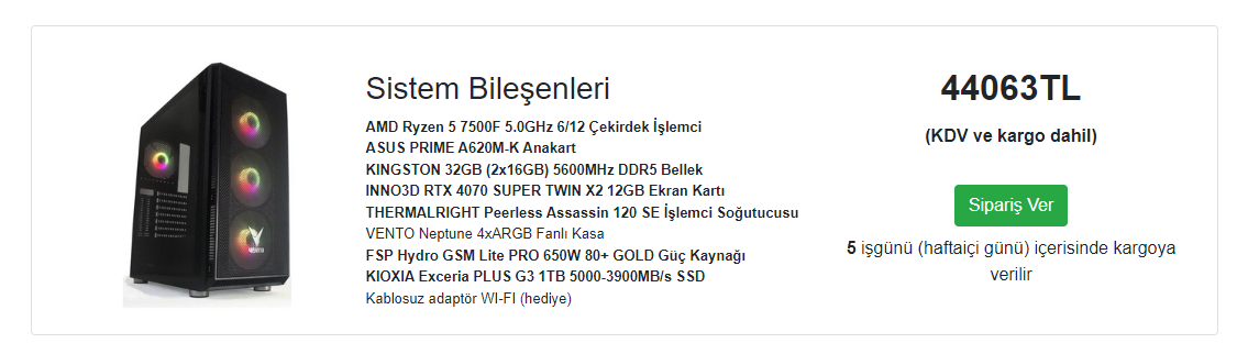

Bu sistemdeki ekran kartı güncel olarak +700 TL fark yerine +30 TL farkla INNO3D yapılabiliyor. Bu sebeple tekrar sormak istedim. Görseldeki gibi özelleştirip almayı planlıyorum. Fakat beklemeli miyim hâlâ karar veremedim. F/P sistemleri beklemek mi yoksa şu an bu sistemi almak mı?
Not: Soğutucuyu sonra alacağım.
Toplama sistem öneriniz varsa ona da açığım.

Anakart olarak attığın sistemde ki B650MP E Pro daha iyidir hocam ama a620m k da 7500f'i besleyebiliyor her hangi bir sorun olmaz o açıdan PSU olarakta 650 watt rahatlıkla yeter gold ekstra olarak illa 750 watt der isen seçebilirsin ama 650 watt'da kafi yani
Bu sistemi önerme sebebim de daha ucuza alabiliyorsun attığına soğutucu eklesen aşıyor 45k'yı
Ram olarakta attığın daha iyi ama aradaki fiyat farkı önemli olan işte hocam bütçe meselesi daha kaliteli şeyler almak biraz da

A Serisi anakart düşünmüyorum hocam. Bu bütçede A serisi anakart olmamalı bence.

B650M K yaparsın hocam o zaman ama 700 tl fazlalık çıkıyor yani sorun olmayacak ise B650M k yap al geç derim attığın sistemden yine daha ucuz olacak ve B650M K daha iyidir biostar B650MP E Pro dan

soğutucu olarak peerles assasin ekle arkadaşın attığından iyi

B650m k yap senin attığın sistemle aynı paraya geliyor. B650m k daha iyi biostardan mesela b650m k 11 faz iken biostar b650mp e 9 faz. Tek fark b650m k 2 ram slotu iken b650mp e 4 ram slotu oda bı işe yaramaz çünkü 4 ram slotunu birden kullanırsan MHz düşer stabil çalışmaz, birçok sorunla karşılaşırsın. İnventustaki sistem daha iyi ayrıca peşin fiyatına taksit imkanı var görmediysen, inventus da bayağı köklü firmadır.

epeyden anakrt karşılaştırdığım yok ankartın özelliklerine bakıyorsun zaten epeydeki puanlar doğru olmuyor çünkü bilinmeyenler oluyor 4 ram slotlu bir anakrt almak bana göre daha mantıklı

üzerine arkadaşın attığı sistemde ram mhz i ve clsi daha fazla üzerine attığı sistemde 650wat psu var evet yeterli asma dah aiyisi alınacakkan aynı fiyata neden olmasın?

Pek bilgin olduğunu düşünmüyorum. Epeyden anakart karşılaştırıp epeydeki göz kararı sonuca göre bu sistem daha iyi diyorsun
Ram mhzsi ve CLSİ daha YÜKSEK dediğinde patladım. Cl sinin yani tepkime süresinin daha yüksek olması eksi bişey :D (kime ne dedin pek anlayamadım, diksiyon dersi almanı öneririm 2 kere aynı cümleyi kurmuşsun) Ayrıca lexar Ares ramın pmicinde thermal pad yok. Psu olarak 650w psu fazlasıyla yeterli. İşlemci 65w ekran kartı 220w zaten. Bide 4 ram slotunun tek etkisi ramı 2-4 slotuna takarsan performansa ufak bi etkisi oluyor ki 11 fazlı b650m k varken 9 fazlı biostar b650mp e ye geçmenin mantığı yok. İnventusa gelecek olursak peşin fiyatına taksit imkanı var ve güvenilir.
Pek bilgin olduğunu düşünmüyorum. Epeyden anakart karşılaştırıp epeydeki göz kararı sonuca göre bu sistem daha iyi diyorsun ayrıca ram mhzsi ve CLSİ daha YÜKSEK dediğinde patladım.. Cl sinin yani tepkime süresinin daha yüksek olması eksi bişey :D. Ayrıca lexar Ares ramın pmicinde thermal pad yok, 650w psu fazlasıyla yeterli. İşlemci 65w ekran kartı 220w. Bide 4 ram slotunun tek etkisi ramı 2-4 slotuna takarsan performansa ufak bi etkisi oluyor ki 11 fazlı b650m k varken 9 fazlı biostar b650mp e ye geçmenin mantığı yok. Bide inventusta peşin fiyatına taksit imkanı var ve güvenilir.
öncelikle zaten ram clsi daha fazla yazmam zaten eksi bir argüman sadece mhzi daha az yazmam gerekiyordu orda hata yapmışım. 650wat psuya yeterli demişim zaten sadece aynı fiyata 750wat ve gold sertifikalı bir psu almak varken neden onu alsın dedim dediğim gibi epeyden karşılaştırma yapmadım ordada yazmışım pyanların önemsiz olduğunu anlatmak istediği 4 ram slotunun olması he bide taksit imkanı var ama konuda taksitle alıcam yazmamış
