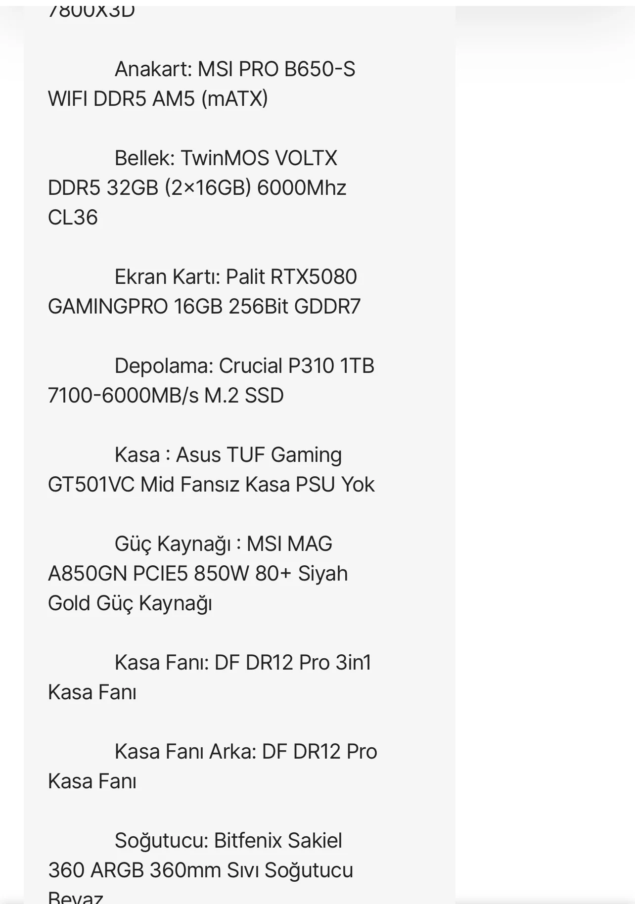

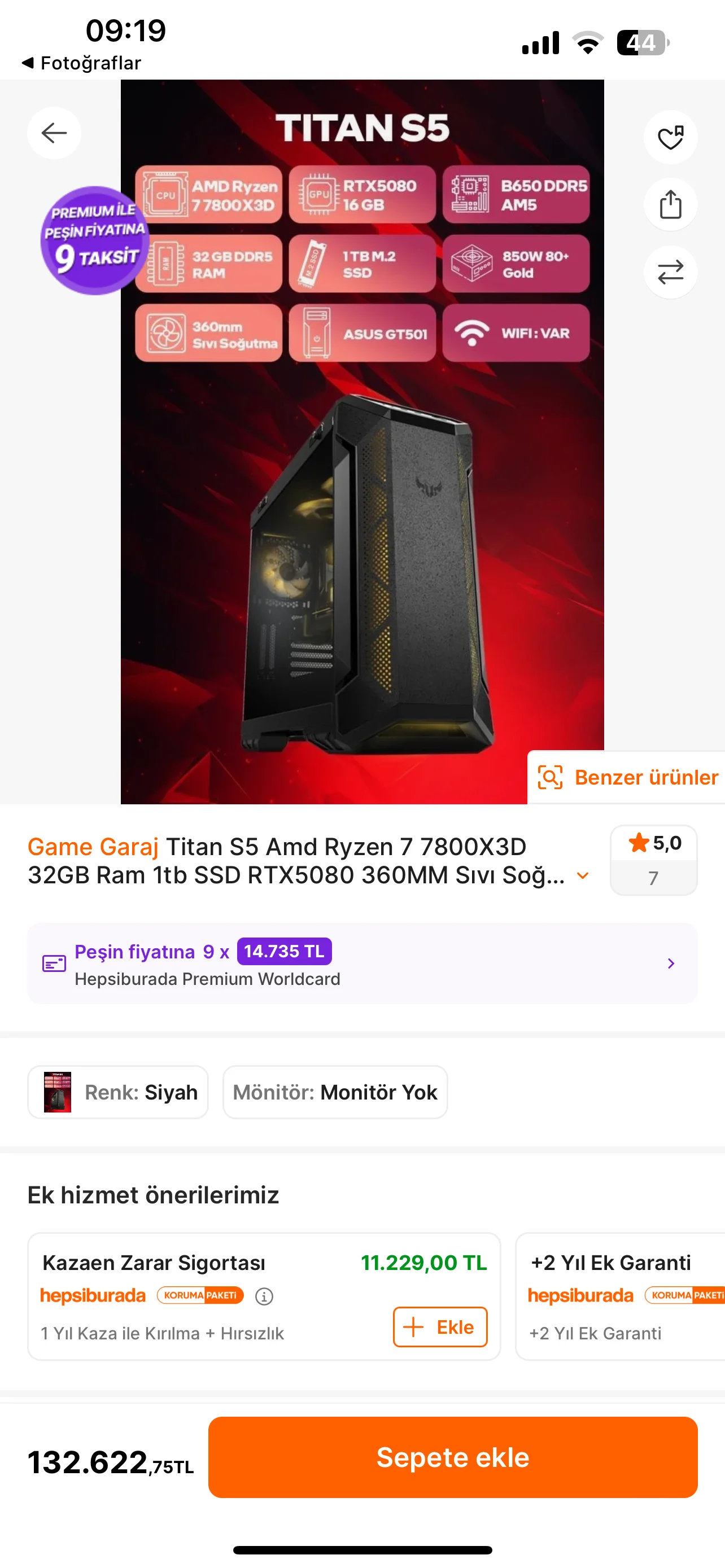

Merhaba herkese. Bu sistem dikkatimi çekti, f/p açısından sizce nasıl ? Tek tek topladığımda 7500 gibi bir indirim gözüme çarptı. Üzen parça var mı ? Psu net bilgi bulamadım ama sizce sistem genel olarak yorumlar mısınız ? Ya da daha iyi bir sistem önerirseniz sevinirim. Axess e 6-9 taksit olması ilgimi çekti . Bir de 4k-2k hangi monitörü önerirsiniz ? 4k alıp 2k da oyunları oynamak sorun yaratıyor mu ? Bilgim yok bu konuda teşekkürler.

iyi fiyat parçalarda iyi duruyor tercih edebilrsiniz hocam monitör konusunda 4k tercih edebilirsiniz 2k oynarsanız sıkıntı çıkartmaz zaten bu sistem 4k oynatır sizi güzelce
monitör içinde bütçenizi söyleyin yardımcı olmaya çalışayım hocam
Normalde oem sistemlerde parçalar kötü olur ama bu iyi gibi geldi bana ram ve ssd iyi gibi yani en azından

Birde bu sistem var hocam. Kasanın içinde sanırım fsp hydro k 850w bronze varmış. Başlıktakinde msi gold sertifikalı var. Bunun tek farkı sanırım işlemci 9800x3d . İçeriğini soracağım bunun da. Psu iyi olan bana daha cazip geldi nedense. Sizin düsünceniz nedir ? Sisteme karar verdikten sonra Monitör işine girişeyim istedim. 4k kaldırmadığı oyunlarda 2k da oynamak sorun yaratmıyorsa 4k monitör alırım. Çok fazla piksellesme olur diye düşünmüştüm o yüzden sordum aslında. 4K olarak almışken oled mi alsam diye düşünüyorum.

Alınır 9 taksit ve parçalar iyi
16gb vram 4k için yetersiz zaten.
masada kullanacaksan kasa ve fanları değiştir onun dışında güzel baya

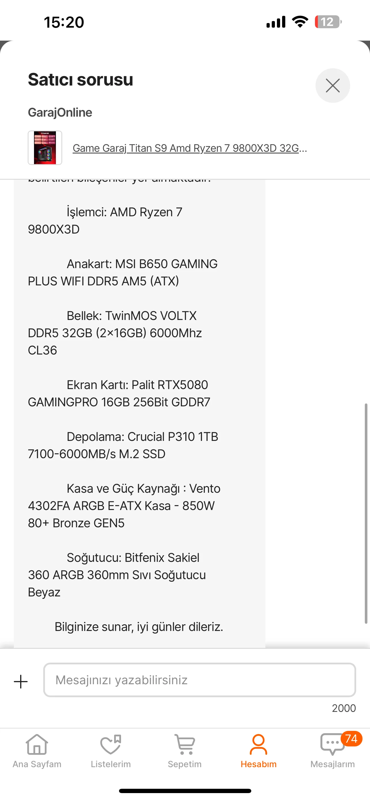

Hocam ne öneriyorsunuz ? 2 sistem paylastım sizce hangisini almak mantıklı ? Birinde 9800x3d var , kasa ve psu değişiyor gibi. Güncel parçaları sorudm o sisteminde anakart msi b60 gaming plus wifi , kasa vento 4302FA psu 850 w bronze gen5 Hydro K . İki sistemin farkı bu 2 parça . İşlemci 9800x3d oluyor ve bu iki parça değişiyor. Sizce hangi sistemi almak mantıklı ? gold psu msi ve asus kasayı bırakıp 9800x3d almak mı mantıklı ? düşünceniz nedir ? Ve 4k monitör aldığımda 2k oyun oynamak istedğimde piksellesme gibi sıkıntılar oluyor mu ? ne gibi sorunlar olur ? tavsiye eder misiniz ? 12-13 senedir masaüstü dünyasından uzağım , cok soru sordum kusura bakmayın

Büyük ihtimal masada kullanacağım .En azından düşüncem o yönde. 150 cm masam var 27 inc monitörle sığacağını düşünüyorum . Sizce titan s5 mi mantıklı ( msi gold psulu asus kasalı ) yoksa Titan s9 olan mı ? ( vento kasalı - hydro k 850w bronze pslu 9800x3d ) li olan.
Ne oynayacağım konusunu da iletirsem her türlü oyunu oynarım gibi geliyor. Öncelik hikayeli olsa da fps de ilerleyen zamanlarda oynarım. Sağlam olmasına açıkca baktığımdan S5 gold psu lu olan ilk başta gözüme çarptı
Vento kasa btf destekli ön tarafta psu yuvası (ben sevmiyorum bu görüntüyü benimde kasam öyle) hydro K bildiğimiz güzel bir psu 9800x3d zaten 7800x3d den daha iyi ama onda hangi ramler olduğunu bilmediğimden bişey diyemeyeceğiö. 6000mts güzel bir ram varsa geçilebilir ayrıca kasa fan masrafın olmaz

İki sistem arasında sadece ekran kartı kasa- psu farkı var hocam . O sekilde düşün. Diğer sistem de bu sekilde. Sadece asus kasa ve msi gold psu var. Diğerinde ise vento kasa ve bronz psu var hydro K . Sistemi calıstırmada ve özellikle korumada başarısız olur mu diye tereddütte kaldım. Ve kasa nasıldır bilemedim açıkcası.
