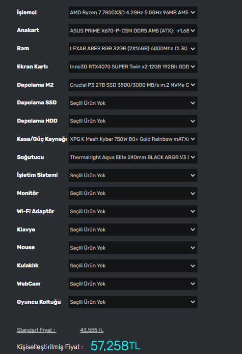

Merhabalar, başlıkta belirttiğim gibi maksimum bütçe 60.000 TL olacak şekilde kasa toplamak istiyorum.
Kullanım amacı : Oyun
Genellikle oynanacak oyun : Pubg Mobile
Beklenen Özellik : Geleceğe dönük ve sorun çıkartmayacak bir sistem olması.
Gerek olmayan özellik : Kasanın görünümü, kasa masanın altında olacağı için görünüşü RGB olması gibi özellikler önemli değildir onun yerine gücü ve performansı çok daha önemli durumdadır.
Maksimum bütçe : 60.000 TL (+200 gibi rakamlar oynayabilir.)
Bu özellikler dahilinde ve konulardan edindiğim bilgiler sonucunda 3 adet sistem oluşturdum. Bu sistemler hakkında yorumlarınızı ve önerilerinizi beklemekteyim.
1. Sistem
Özelleştirilmiş hali :
60.000 TL KASA ÖNERİSİ.
Bu sistemde Ekran kartı konusunda kararsızım İnno3d yerine 640 TL fark ile Palit serisini seçebilirim.
Buna Ek olarak 2300 TL gibi yükseltme yapabilirim.
2. Sistem
Özelleştirilmiş hali:
Ramler vs SSD değiştirildi. Yine de ilk sistem daha avantajlı gibi durmakta.
3. Sistem
Sadece Ramler değiştirilmiştir.
Yorumlarınız için şimdiden teşekkür ederim.
Sistem 1080p için olacaktır.

Ben super7000 seçerdim
ikinci sistemin anakartı daha güzel olsa kesinlikle onu derdim ama yine de ekran kartının soğutmasına takıntılı değilsen ilk sistem super 7000 gayet iyi marka olarak inno3d de palit de üzmez

İkinci sistem için anakartı yükseltme yapsak uygun bir anakart var mıdır seçeneklerde ? Bunlar dışında öneriniz var mıdır ?
Son olarak 4080 li bir sistem önerisi geldi bu konuda ki düşünceniz nedir ?

Fiyatı baya iyi ama özelleştirme yapmadan alırsın bunu. Monitör olarakda 4K almalısın buna.

Evet hocam bu yüzden kararsızım. 1080p de kullanacağım. Bu sistemi almak 1080p için çok mantıklı gelmiyor ve özelliştirme yapamadığımdam dolayı geleceğe dönük olduğunu düşünmüyorum sadece fikrinizi merak ediyorum.

1080p alıcaksan hepsi fazla. Super7000 alabilirsin o zaman.

1080p kullanmak için pek mantıklı değil ve b650 kullanmak da 7800x3d için bilemiyorum bence b650 alınmaz 7800x3d için

O zaman ilk sistem en uygunu doğrumudur hocam ? Anakart x670 serisi oluyor özelleştirilmiş haliyle.
Hatta şu şekilde güncelleme yapabilirim ilk sistemde.
Normalde Asus prime x670-p csm olanı seçmiştim.
Bunu eğer fark yaratacaksa
SSD yi düşürerek Asus prime x670-p wifi olana yada SSD yi biraz daha düşürerek MSI MAG x670E tomahawk yapabilirim

Hayır hiç gerek yok. Ben olsam görselde attığım gibi yapıp alırdım. KC3000 e 3600tl para veriyorsunuz 2700 e satılıyor. Bu şekilde yapmanızı öneririm.

Teşekkürler hocam, bunun dışında öneriniz var mıdır ? Az para değil sonuçta ve uzun zamandır donanım konularından uzak kaldım olabildiğince verimli harcamaya çalışıyorum. Bu sistem yerine başka öneriniz var ise öğrenmek isterim. Son olarak anakart hakkında ve genel sistem hakkında düşünceniz nedir ? Geleceğe yönelik mi sizce ?

Bu fiyata alabileceğiniz en iyi sistemlerden biri. 4080 sistemin fiyatı baya iyi onunla 4K monitör yapılabilir ama olmuyorsa bu daha doğru.

Teşekkürler hocam son bir fikir gelir diye biraz daha bekleyip sistemi alacağım.
