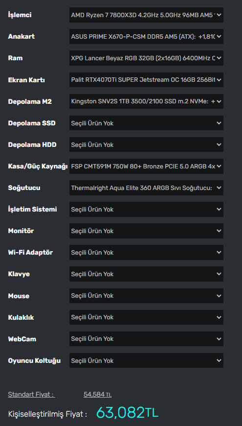

bu forumda yazanlara göre kendim değiştirerek oluşturdum. eksiği fazlası uyumsuz parçası var mıdır sistemin, az bütçe artışıyla çok performans artışı oluşturacak bişey var mıdır? bir de gamegaraj sitesi ekran kartını takmadan yolluyormuş ben kasanın içindekilere dokunmadım ömrümde ram dışında, kendim takmakta zorlanır mıyım?

sıkıntı olmaz . ama ssd hızını yükseltebilirsin bütçe varsa.
ekran kartını takmak basit iş takarsın

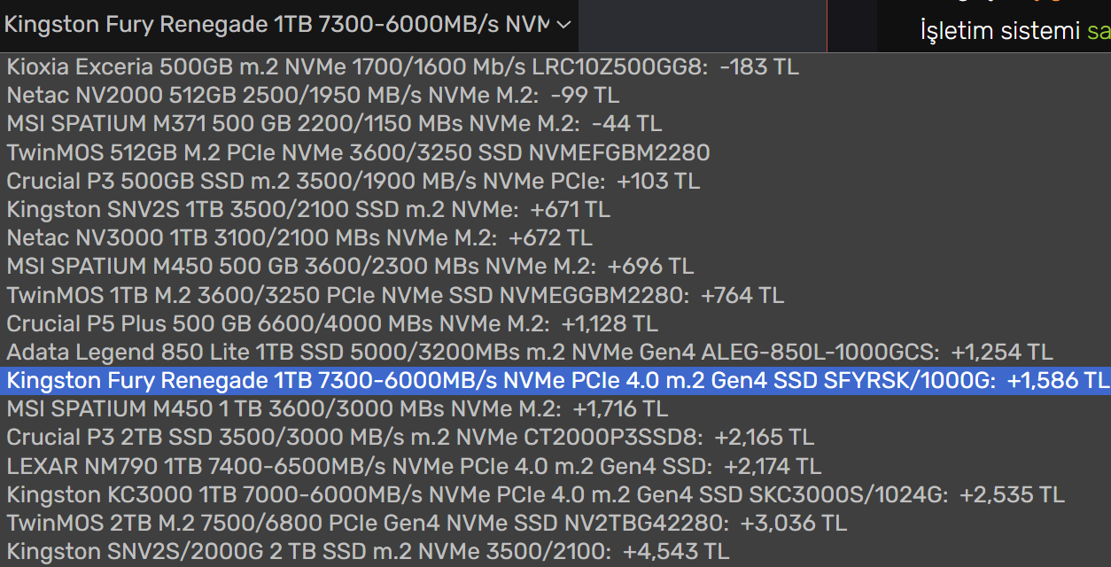

Sistem güzel ekran kartini takmak zorlamaz endişe etmene gerek yok çok basit. Ssdni kc3000 ile değiştirebilirsin

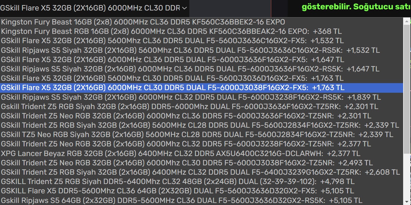

Bence 6400Mhz CL32 yerine 600 tl daha az verip 6000Mhz CL30 almak mantıklı olur. Ekran kartını Gaming Pro modeline yükseltmeni tavsiye ederim. Geçilebilecek SSD olarak WD vardı ama stoğu bitmiş, diğerleri ise çok pahalı. En ucuz 1TB olanını alıp geçmek en iyisi. Diğer tüm parçalar harika.
B650 alabilirsin. X670 geçmene gerek yok. Güzel B650 anakartlar var ve gayet de uzun ömürlüler.
SSD'yi Gen4 hızlarında (7000-6000 vs.) olacak bir SSD yapabilirsin. 1.5TB(1TB + 500 GB) veya 2TB yapabilirsin. Malum oyun boyutları yükseliyor.
Oyun için aldığını varsayıyorum. 6000 CL30 ram yeterli olacaktır. Fazlasına ihtiyacın olmaz.
Kasayı bilmiyorum ama FSP markası kötü bir marka değil. Seni üzmeyeceğini düşünüyorum.
O işlemciye 360mm sıvı soğutmaya hiç gerek yok ama hani illa da alayım güzel duruyor diyorsan tercih senin. Ben kule tipi hava soğutma ile rahatlıkla işimi görüyorum. Sıcaklık değerleri oyunlarda gayet iyi.
Bu dediklerimi yapmak istemesen bile gayet iyi seçimler. Bütçene göre ayarlamanı yaparsın sen zaten. Hayırlı olsun şimdiden.
Yazmayı unutmuşum. Ekran kartı takmakta problem yaşamazsın. Kafana takıldıysa iki üç videosunu izler nasıl takılır vs. diye halledersin.

site bu. b650 seçeneklerde çıkmıyo ellerinde yok heralde. soğutucu da çıkan en ucuzlardandı bunu seçtim :)
Siteye göz attım valla garip opsiyonlar koymuşlar seçimleriniz çok da yanlış değilmiş. B650 hiç eklememişler bilerek yapılmış gibi ve ekledikleri en ucuz anakart işyeri modeli ama en azından stabildir. Normalde ASUS PRIME modellerinin ilk revizasyonları çok kötüydü 3d işlemcileri için ama bu daha iyi modeli gibi görünüyor.
Seçimlere bir daha bakınca en fazla yapabileceğiniz değişiklik soğutucu gibi. SSD ve ram değmez bence. İleride ekstra alacağınızı daha rahat bütçe ile alırsınız.
Daha hızlı ssd gibi bir düşünceniz varsa fotoğraflardaki değişiklikleri yapabilirsiniz.

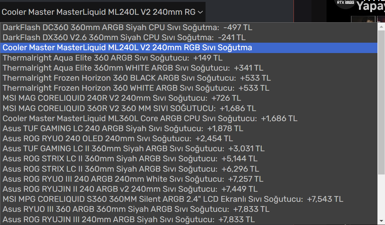

Soğutucu olarak daha iyisini istiyorsanız +700 tl MSI MAG CORELIQUID 240R V2 var. Onu tercih edebilirsiniz.
