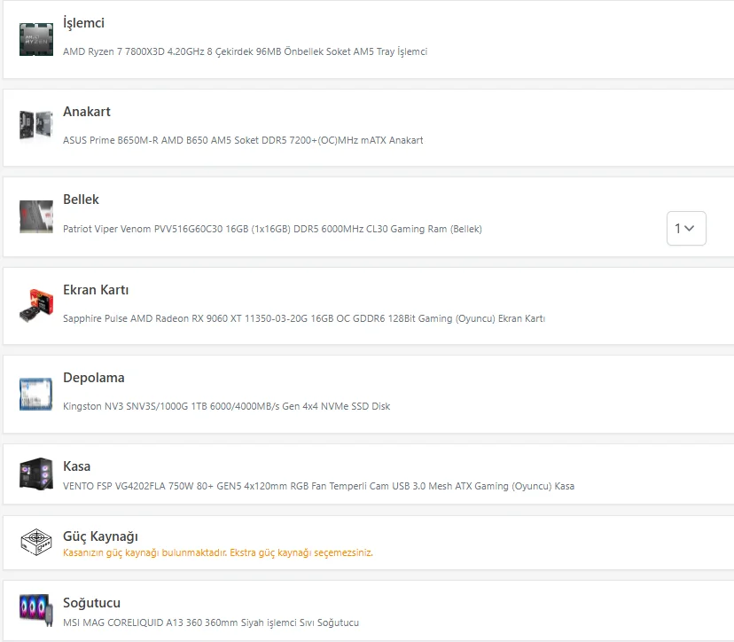

ARKADAŞLAR MERHABA CS2 İÇİN BU SİSTEM YETERLİMİ GÖNÜL NVIDIA EKRAN KARTI İSTİYOR AMA BÜTÇE ONA ZOR CIKIYOR PARCALARIN KALİTESİNİ VE CS2 İÇİN YETERLİMİ SİSTEM ONU SÖYLERMİSİNİZ
fazla fazla yeter en az 300 fps verir ama tek tek indirim kovalayarak almanı öneririm burası 65k ise 50-55k ya toplayabilirsin mesela vatanda geceleri indirim oluyor takip et. ben 24k lık 5060ti yı 20k ya aldım.

herşeyi bi siteden toplama bu hali aşırı pahalı olmuş
bu paraya 5070 li sistemler geliyor hatta 9070xtli sistemler bu baya abartı pahalı

hocam 360 mm sıvı soğutma çok gereksiz olmuş intel gibi ısınan bir işlemci değil bu 240 yeterlidiir
240mm bitfenix sakiel soğutucu yeterli bu işlemciye

hocam akakçe kullansan bile şuan burası tahminimce 62 63 e düşer

68k 50k ya geldi bana 3 aya yaydım

ben 1080p de yüksek ayarlarda 300 fps alıyorum ekran kartı 14.4 kullanıyor ram 2k da alırsın heralde cs işlemciye bağlı mı bilmiyorum yada 2k daki durumu ama fotoğraf atabilirim oyun içindeyken.

işlemciyi 5 7500f yap işlemci soğutuyu düşür bide akakçeden topla 5060ti a geç. Bende 9060xt var amd aldığıma pişman oldum. sadece cs2 oynayacağım diyorsan eski sistemler bile çok rahatlıkla cs2 yi kaldırır bu kadar iyi bir sistem toplamana gerek yok
