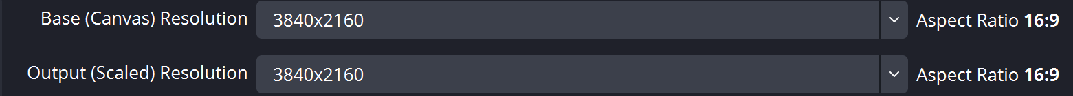

bu şekilde oluyor.
4K'da iken Render Resolution Scale ayarını düşürüp ekran kartı kullanımını azalttım ve kayıt aldım H265 ile takılma falan olmadı, %99'da kullandığı zaman olduğuna eminim yani bunun. İnternette ki videolarda da ekran kartı kullanımı %99 oluyor genelde fakat takılma, kasma gibi sorunlar olmuyor benchmark testlerinde.
