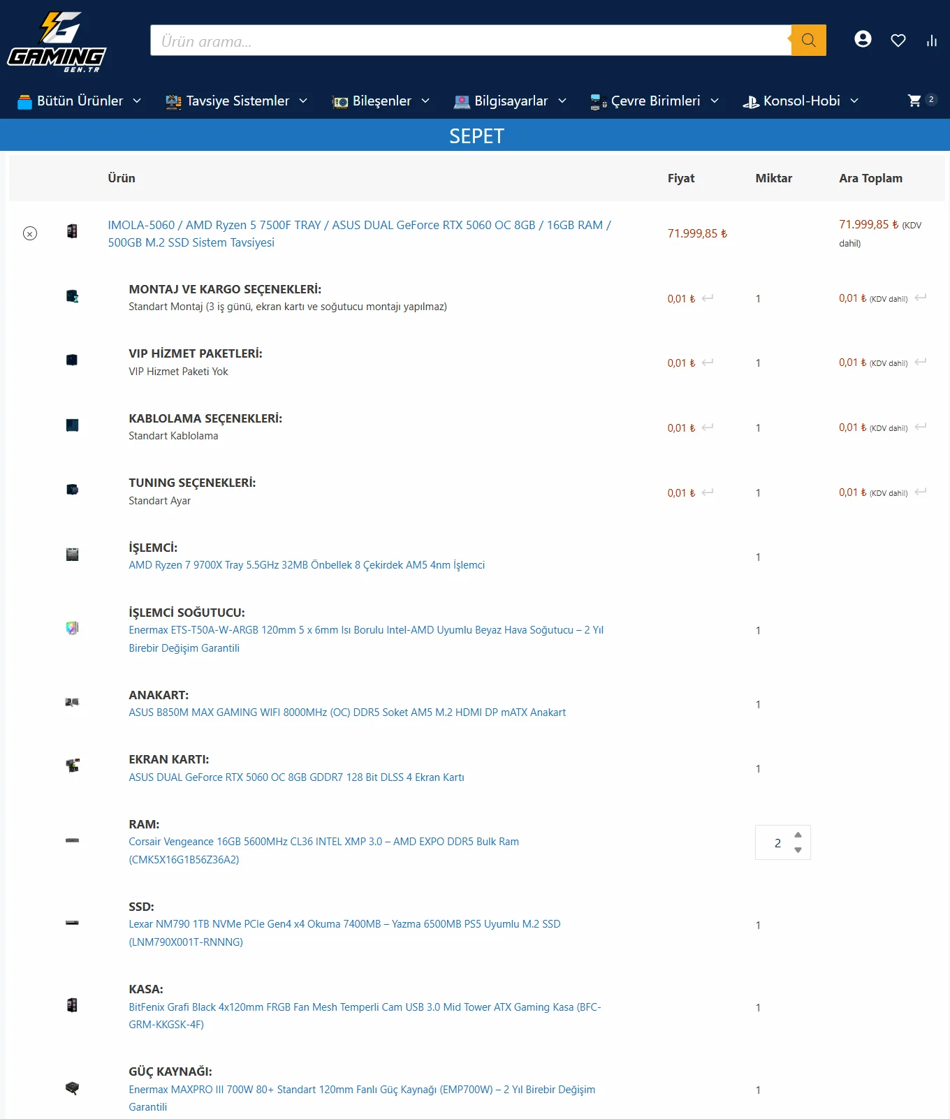

bu sistem nasıl sizce yorumlar mısınız

Hocam merhaba, render yapacaksanız intel işlemci almanız daha mantıklı, amd islemciler daha az çekirdekli yüksek cache bellekli oluyor bu yüzden daha oyun odaklı, intel ultra 5 serisi işlemcili, nvidia kartlı bir sistem almanızı öneririm. Bu doğrultuda sistem bakabilirsiniz.

hocam render yapacağım ama exocad çoğunlukla tekli çekirdek performansına odaklı, dolayısıyla devasa bir fark olmayacaktır. aslında intel tercih etmeme sebebim çok fazla ısınması. 14700kf gibi modellere baktım ama güvenemedim, anakart sıvı soğutma derken maliyet çok artıyor. ultra 5 serisini bilmiyorum ama yalan olmasın.

Tekli cekirdek odaklı bir uygulama ise amd'nin x3d serilerine bakmanız daha doğru olur o zaman. 96mb cache ile geliyorlar

Hocam onu da düşündüm aslında 9600x kullanmıştım, sonra olmuşken 9700x olsun dedim bütçeyi esneterek. 7800x3d için bu bütçenin üzerine min 7-8k daha koymam lazım çünkü sıvı soğutma da gerekecek galiba bu soğutucu ile soğutamam onu. Bilemiyorum değer mi?

7800x3d için illa sıvı soğutma almana gerek yok Thermalright Peerless Asassin kullanıyorum stres testinde 75-76 derecelerdeyim
