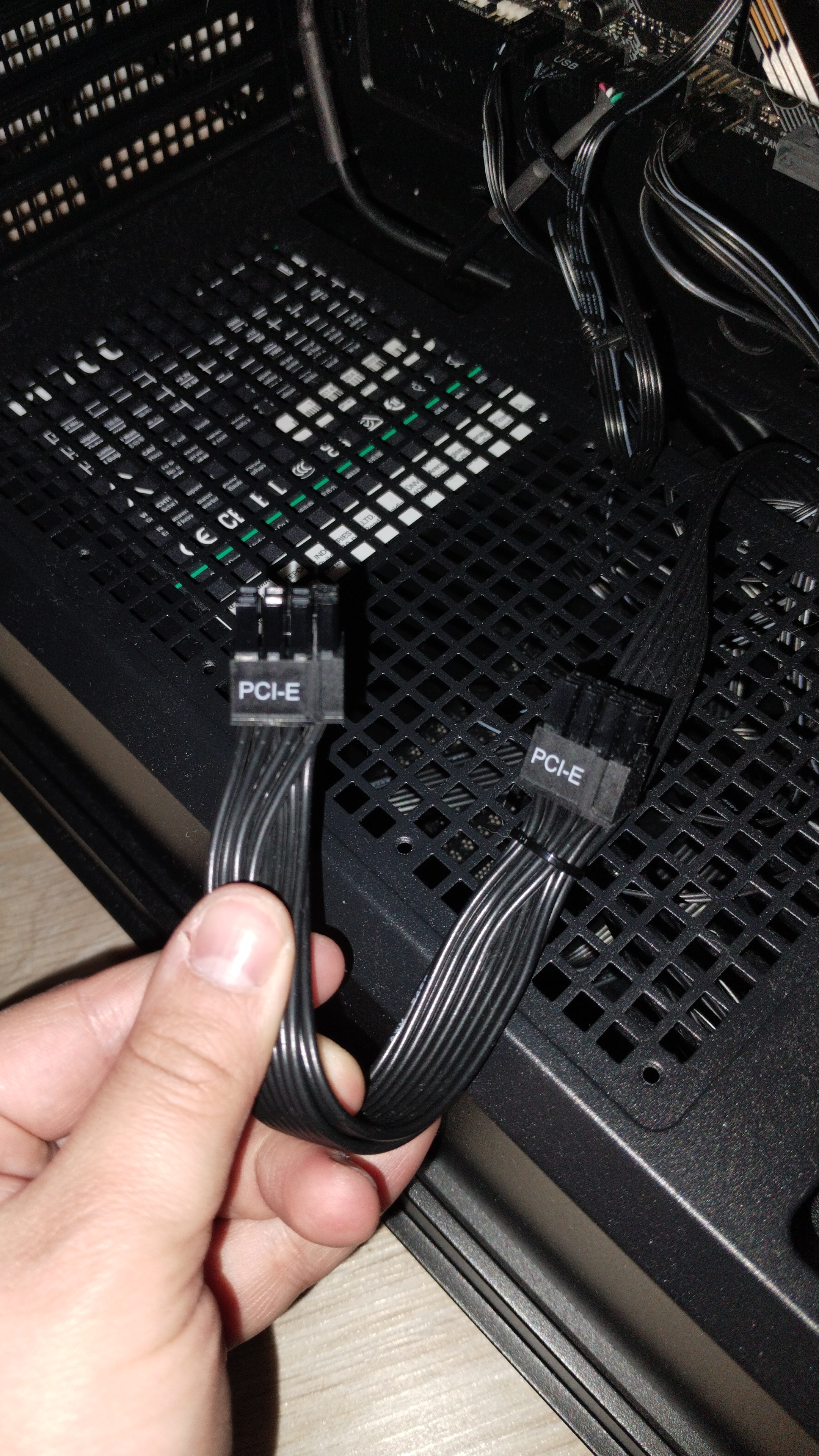

Hocam son olarak bişey daha sormak geldi aklıma. RX 7700XT de sizin de bildiğiniz gibi iki tane PCI express güç girişi var ikisini de takmak gerekiyormuş benim kablom da bu şekilde tek kablo üzerinden 2 adet 8 pinli güç girişi var bu bir sorun çıkarır mı ekran kartını besleme konusunda?
    2.1 MB · Hit: 37
Gpu uzerinde 2x8 pin girisi varsa hepsini takman gerek. Psudan tek kanal uzerinden gelip ucunda ikiye ayrilir zaten 8-8 diye. Tek kablo uzerinden takman kāfi.
