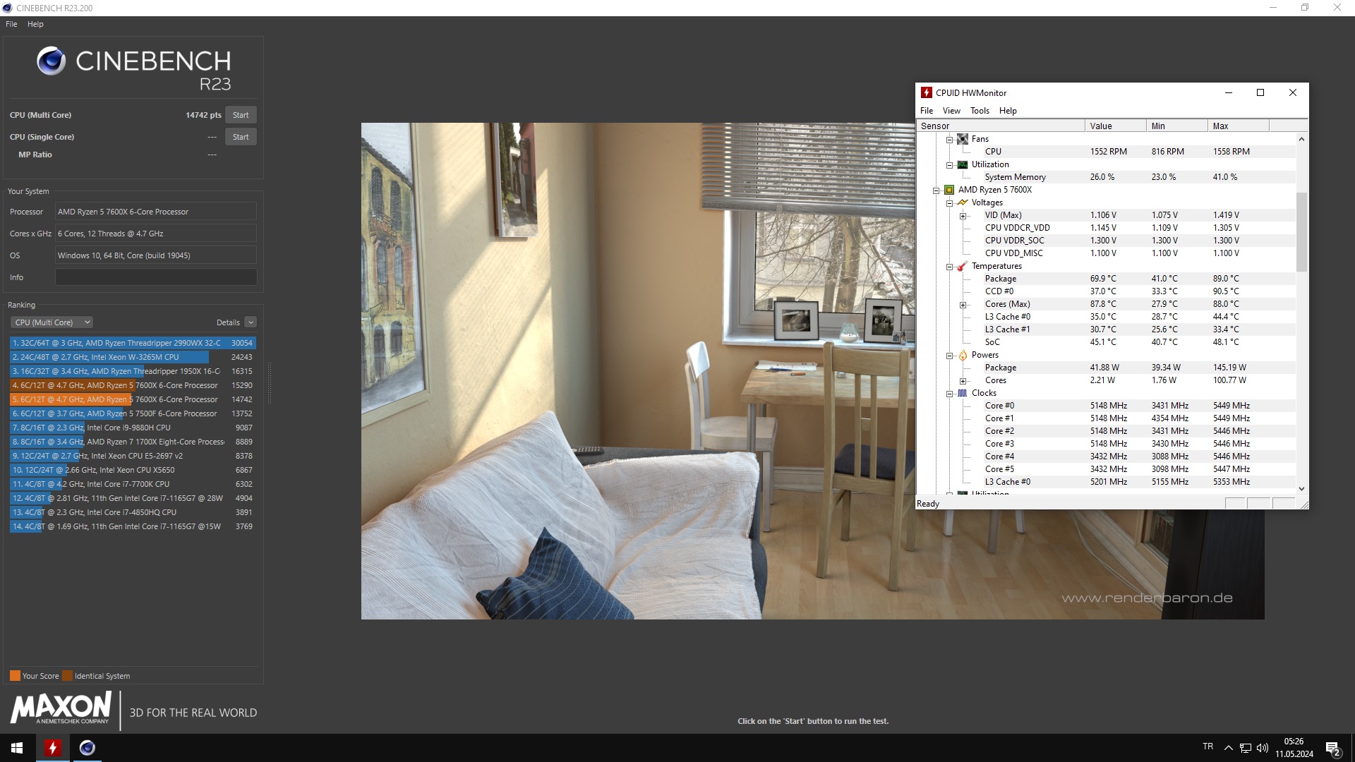

ben yorum yapmıyım cinebench r23 7600x sonuçlarının görselini bırakayım ve susayım. çünkü hangi soğutucu olduğunu falan söylemicem polemik çıkıyor sonra yok öyle soğutmaz öyle ısınmaz gibilerinden. bendeki 7600x'de maksimum aldığım sıcaklık aşağıdaki fotoğraf gibi. boştaki değer 69 gibi görünüyor fotoğrafta ama testin hemen bitişindeki sıcaklık o yani tam düşüş esnasında yakaladığım görüntü 55lere kadar düşüyor. kesin doğru olan kısım maksiumumda 89ları görmüşüm defaultta ve ortalama 87lerde gezindi. soğutucuyu söylemicem dediğim gibi polemik çıkıyor.
