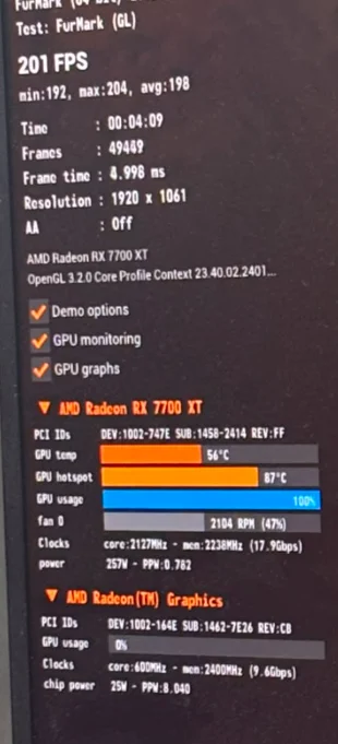

Sahibindenden gezerken 13500e 7700xt buldum ve satıcıdan furmark istdim ve bana bu fotografı attı .Bana pek normal gelmedi ama ben yine de sizin de görüşlerinizi almak istedim test başlayalı 4 dk olmuş hotspot 87 normal sıcaklıgı 56. Arasındaaki bu fark normal mi
Normal değil. Hotspot ile gpu sıcaklığı arasında 20 dereceden fazla fark varsa sorun var demektir
hocam kart benim kartım da tam olarak ne sorun olabilir sizin görüşünüze göre kartta?
Termal macun pumpout yapıp çipin ortasında termal macun kalmadığı için orta kısım aşırı ısındığından hotspot sıcaklığı yükseliyor o yüzden termal macun değiştrilmeli, pumpout yapmayacak macun bulup gpu çipine düzgünce yaymak lazım. Gerekirse termal pedler de değişmeli.

Hocam, ben kartı kutusundan çıkardım. Kendi ayarı bu şekildeydi. İlk aldığım günden beri de hep hotspot 90 gördü. Fana manuel müdahale edersek düzeliyor. Fakat gayet okey, performans falan etkilemiyor yani. Kart fan ve sıcaklığı gürültüyü de hesaba katıp kendi dengesini kurmuş.

hocam sahibinden’de aynı model ve aynı marka ekran kartlarıyla kıyasladım max 2-3 derece fark ediyor, anlamlı bir fark yok. belki haklısınızdır ama 5 ekran kartında da durum benzerken boşuna ekran kartını açmak istemem, teşekkür ederim uyarınız için yine de.

Gayet normal ezbere şu kadar fark var diye her kart aynıymuş gibi davranmaya gerek yok her kartın yapısı soğutması şusu busu farklı. Zaten tehlikeli bir durum olsa ekran kartı müdahale eder. Model nedir bilmiyorum bendeki sapphire pulse fanını silmek harici bakım yapmadım hotspot 80-90 arası takılıyor bu şekilde iç bakıma devam etmeden en az 2 3 yılı daha var. 100-105 e kadar sıkıntı yok rahat ol. 95 de bakım yaptırmaya yer ara ama yavaştan.

arkadaşlar sorun hotspot degıl benım 6700xt de 85 hotspotlarda gezıyor. aradaki farka takıldım ben. Ve takılmakta haklıyım pump out olmus kart ve doğrulamak için konusunu açtım.

Ben de normal diye biliyorum fakat alıcı arkadaş için pump out olduğunu düşünüyor altta belirtmiş olduğu gibi.

hocam kart hakkında bilgi almanız ve hatta kartı alıp almamaya karar vermeniz en doğal hakkınız ben de şu anda satmak için değil kart hakkındaki sizin vardığınız sonucu anlamak için yazıyorum. hocam sorun hotspot değilse tam olarak pump out olduğunu nereden anladığınızı merak ettim. ki benim de bildiğim ve benzer amd kartlarda videolardaki testlerde gördüğüm değerler ve yukarıdaki arkadaşların da belirttiği gibi amd kartlarda gpu hotspot sıcaklığı bu ortalamada ilerliyor. yani dediğim gibi almamak en doğal tercihiniz tabi ona bir itirazım yok, umarım daha stabil bir kart bulmanız dileğiyle hocam :) iyi alışverişler.

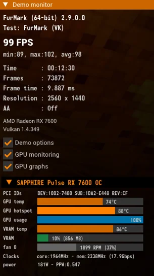

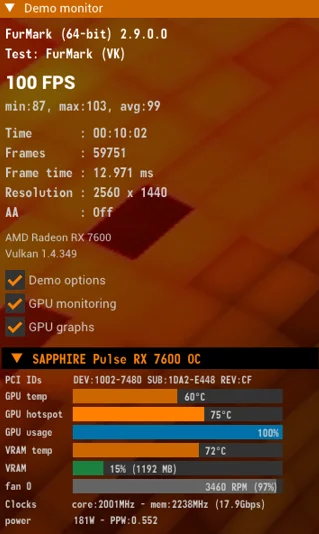

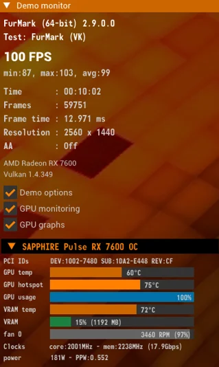

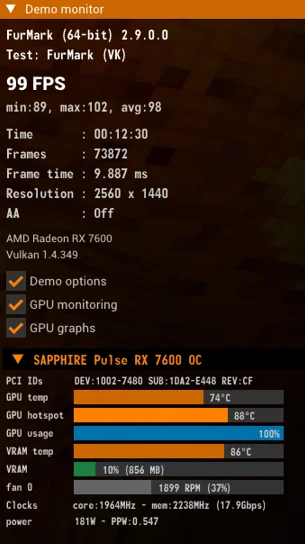

şu standart ayarındaki değer;
ben sesten rahatsız olmadığımdan yüksek fana ayarında kullanıyorum ama
