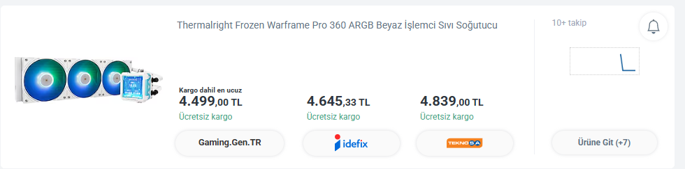

Sağolun hocam bütçemi anakartta zorlamaya çalıaşcağım. 360mm görünüşü beyaz olan sıvı soğutucu önerilerin var ise çok mutlu olurum. Senide uğraştırdım kusura bakma
Hocam ne demek benim hobim bu zaten :D
Bu attığımın argb si yok:
Bunun da siyahı daha ucuz malesef:
Detaylı incelemedim ama yüksek ihtimal frozen edge daha ucuz olmasına rağmen daha performanslı çalışabilir gibime geliyor emin değilim zaten her türlü bu işlemci için yeterli olur bunlar.
Hocam çok sağolasın. İsteyen kişi RGB isterse aqua elite mi alalım direkt. Birde arctic liquid neden neredeyse 2000tl pahalı hocam? İzmirin yaz sıcağını da düşünürsek sence hangisi mantıklı
Hocam daha kaliteli ve daha performanslı o yüzden(birde çok tercih edilen bir model) attıklarımınsa sıcaklara rağmen yeteceğini düşünüyorum.
Rgb isterse alabilirsiniz ama diğeri daha performanslıdır yüksek ihtimal bi ara değerlerine bakmıştım ordan hatırlıyorum.
