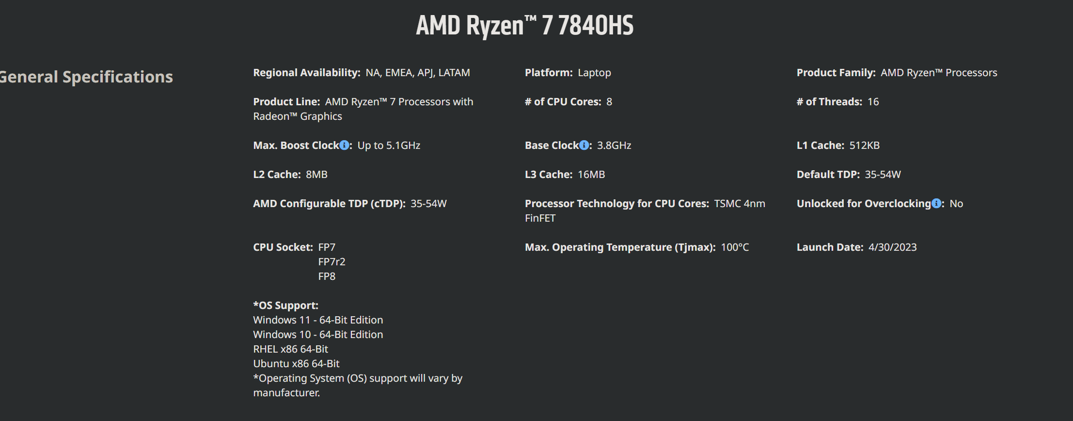

eğer bu şekilde yapmasaydı daha büyük bir adaptör koyup yine fiyatları artırmaları gerekecekti. Onun yerine işlemciyi
Configurable tdp denen şey üreticiye bırakılmış bir güç aralığıdır. ayrıca bahsettiğiniz gibi bir anormallik yok.
İşlemcinin turbosunu kapatırsanız eğer base clockta yani 3.8ghz de 35W çektiğini görürsünüz. 5.1 e geldiğinde ise 54W çekiyor.
Sizin şuan aldığınız hız miktarı 4.7 GHz yani 47W güç çekmesi çok normal. Hız ve çekirdek yükü ile alakalı bir şey çünkü W tüketimi.
Base W değeri 35W
UXTU var
Base W değeri 35-54 W arasıdır. Diğer programların mekanizmasını tam bilmiyorum. Fakat cihaz 50W çekerken 86 derece yani power limit bile durduramadı bu cihazı.

R5 7640HS'li modellerde performans farkı vs. olmaması Victus'un ekstra başarısı değil bu arada. Bu işlemci o kadar yüksek güç çeken bir işlemci olmadığı için koyulan limit hiç etki etmiyor. Sebebi bu yani. Yoksa Victus her cihaza aynı limiti koyuyor, yani 60W limiti koyuyor. Zaten 65W civarı güç çeken işlemcilerde hâliyle neredeyse hiç fark olmuyor.
R7 7840HS li modelleri kullanan arkadaşlar için ise umarım HP'den bir update gelir diye umuyorum.(HP'nin kendi forumunda bir çalışan; "HP bu limit olayı hakkında bir BIOS update i üzerinde çalışıyor" şeklinde açıklama okumuştum. Okuyalı 2-3 ay oldu tabii hâlâ gelişme yok sanırım 😂 Örnek olarak Acer Nitro 16 modeli de limitliydi sonrasında Acer BIOS update i ile limiti kaldırmıştı.

Evet HP Victus cihazların AMD sistemlerinde işlemcide power limit var. Peki power limit nedir ? diye sorarsanız şöyle cevap verebilirim.
Power Limit Nedir ?:
Power limit laptop üreticilerinin cihazın fazla ısınmasını önlemek adına geliştirdikleri termal bir çözümdür ve bu sayede cihaz serin kalır fakat cihazın render performansını düşürür ve oyularda fps drop yemenize sebebiyet verebilir. ( %1 Low ve %0.1 FPS'den bahsediyorum.)
Peki HP Victus 16'ya konulan Limit Render performansını nasıl etkiler ?:
Şimdi sizlere HP Victus 16 ve Lenovo IdeaPad Pro 5 14 Gen 8" cihazlarının cinebench r23 testlerine bakıp karşılaştırmasını yapacağız
1) HP Victus 16 Benchmark Skoru: 2) Lenovo IdeaPad Pro 5 14 Gen 8" Benchmark Skoru:
Ve şunuda belirtmek isterim iki cihazda AMD Ryzen 7 7840HS işlemciye sahiptir. Arada 1.664 puan fark var ve bu da azımsanacak bir fark değil ve bu test sonucundan HP Victus'da power limit olduğunu görüyoruz çünkü aynı r23 testi sonuçlarını vermemiş.Burdan HP Victus üreticilerinin soğutma sistemi iyi diye belirtip işlemciye power limit koyduğunu görebiliyoruz. Burda soğutma sistemine laf söylemiyorum işlemciye power limit konduğuna dikkat çekiyorum. Bu ilk kanıtım.
HP Victus'a Limit Konduğunun 2'nci Kanıtı:
Burda HP Victus'a ait olan AMD Ryzen 5 7640HS İşlemciye ait işlemcinin max kaç watt çektiğini ve sıcaklığını görüyoruz:
Bu testtede işlemcinin max 84.1 dereceyi aldığını görebiliyoruz. VE en önemli detay ise işlemci base watt'ı kadarını çekmiş yani 60.7 W Bu işlemcinin base W değeri ise 35-54 W arası işlemcinin TDP'si ise 95 W yani işlemci 90 wattlara kadar çıkması gerekirken 60 wattlarda sabit kalmış bu en büyük kanıtıdır HP Victus cihazların işlemcisinde power limit bulunduğunun.
