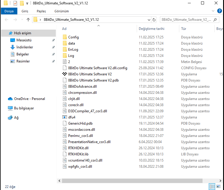

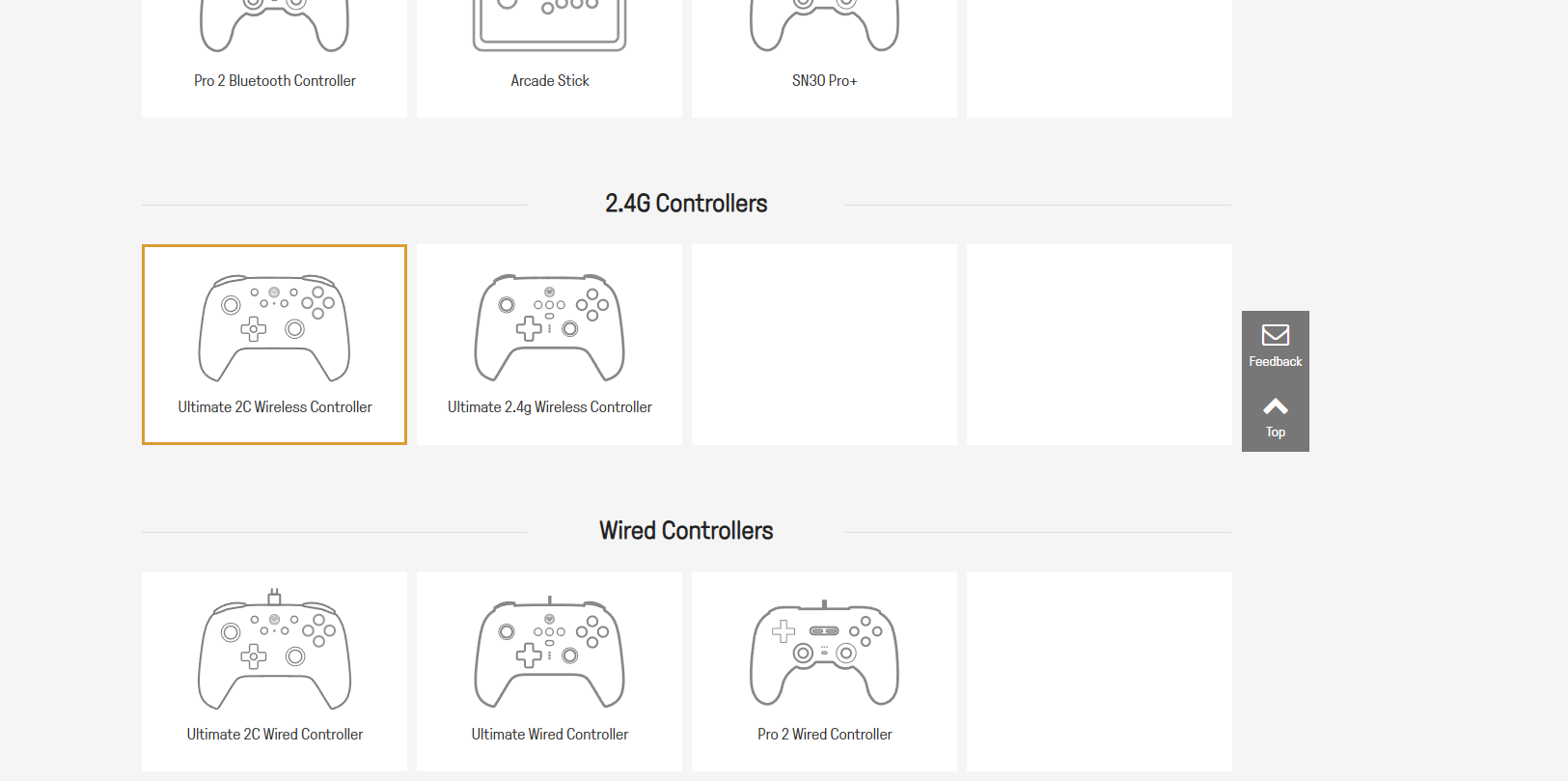

Hocam zaten kendi driverimi de attığınız linkten 2.4 G controllers kısmındaki ''Ultimate 2C Wireless Controller'''i indirerek kurdum. ''Ultimate 2C Blueetoth Controller'' diye de bir driver var ama 2.4G alıcısıyla kullandığım için ''wireless controller'' yazanı indirdim.

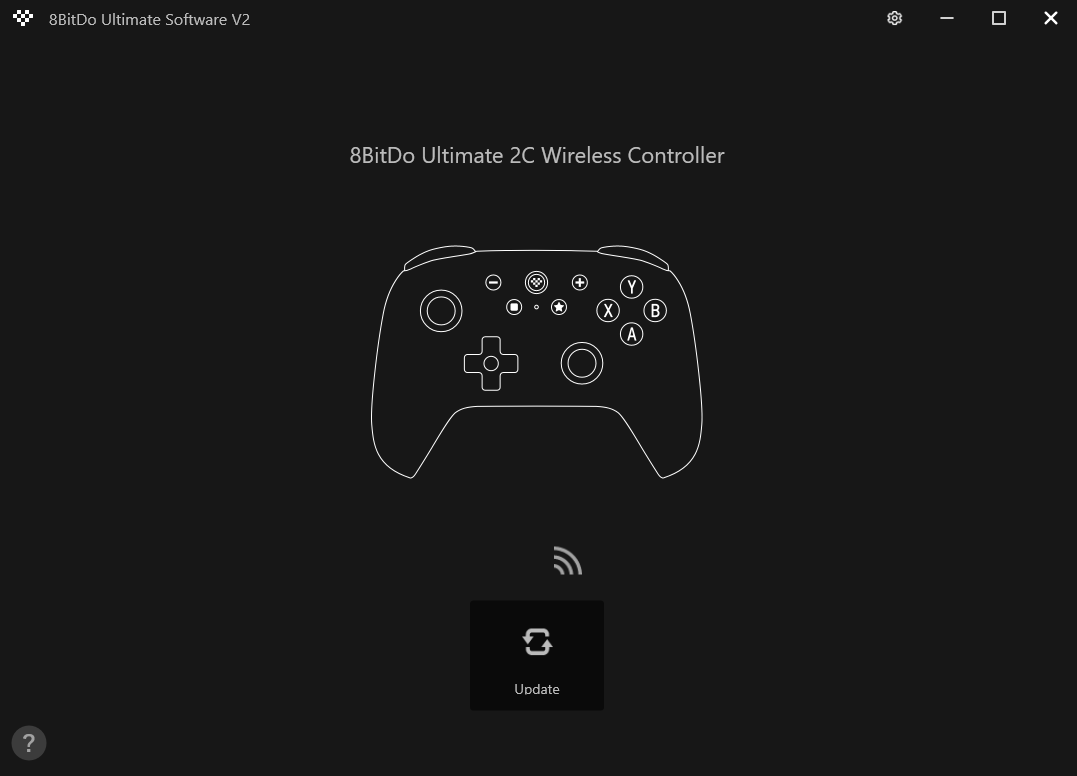

Kablo bağlı bir şekilde 8bitdo ultimate software'yi başlatıp açıyorum. Yalnızca şöyle bir update için yazılım var o kadar.
Şu an kullandığınız sürüm nedir 1.7 mi?
Sorununu çözer mi bilmem ama sağ üstteki ayarlar sekmesine basıp get beta firmware seçip update yapınca 1.7 sürümüne geçiyor. Alakası var mı emin değilim ama deneyebilirsiniz.
Ben arkadaşın attığı ekran görüntüsüne takıldım. Driverinden ölü bölge ayarı yapabılıyorsunuz dıyor da benım driverde oyle bır sey yok sadece guncelleme ekranı var. Sız de mı 2C kullanıyorsunuz? Var mı sızde arkadasın attıgı gıbı bır ayar sekmesı drıverde?
Evet hocam bende de var 2C ve benim driver da sizin ki gibi. Arkadaşın attığı model 2C olmayan düz Ultimate modeli sanırım. Bizdekilerin yazılımı çok vasat ama dediğimi deneyebilirsiniz. Zaten onun dışında çok bir şey yok gibi duruyor driverda.
