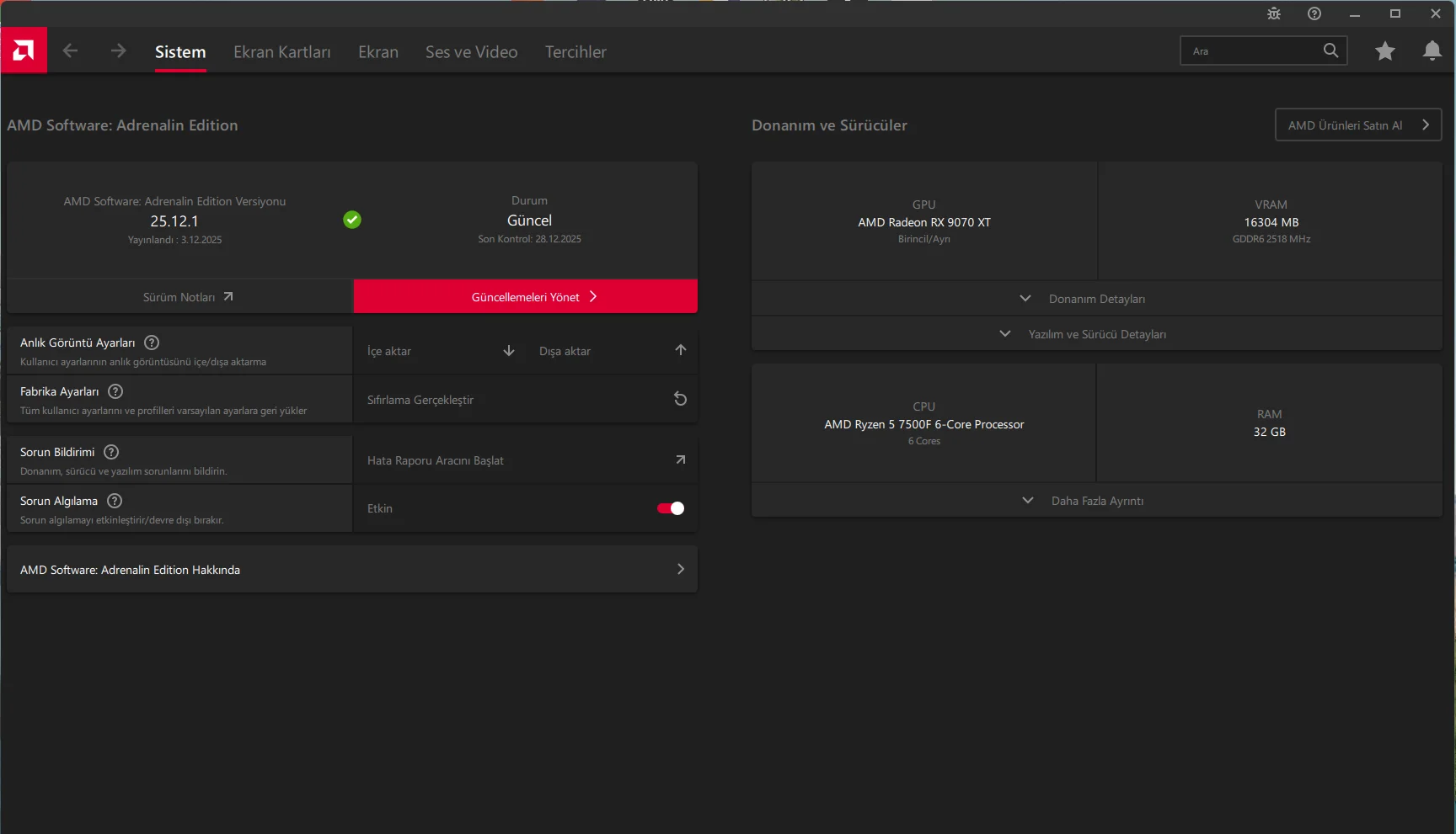

az önce ilk defa kartı deneme fırsatım oldu ilk gta5te denedim moralim bozuldu oyunda şehirde gezerken takılıyor ,cs2 denedim bir sıkıntı yok,fc24 denedim takılma olmadı ama ne bileyim gtx1060kartımda bile gta takılmıyordu adrenalin yazılımını indirdim ama izlediğim videolardan farklı gözüküyor onu da anlamdm yardımcı olur musunuz ?
not\7500f 32gb6000mhzcl36ram 9070xt 850wpsu var 108-pde oynuyorum

bu adrenalin yazılımı niye böyle onu hiç anlamadım millette üstteki sekmeler bile farklı

benim anlamadiğim bu adrenalin yazılımı galiba bende farklı

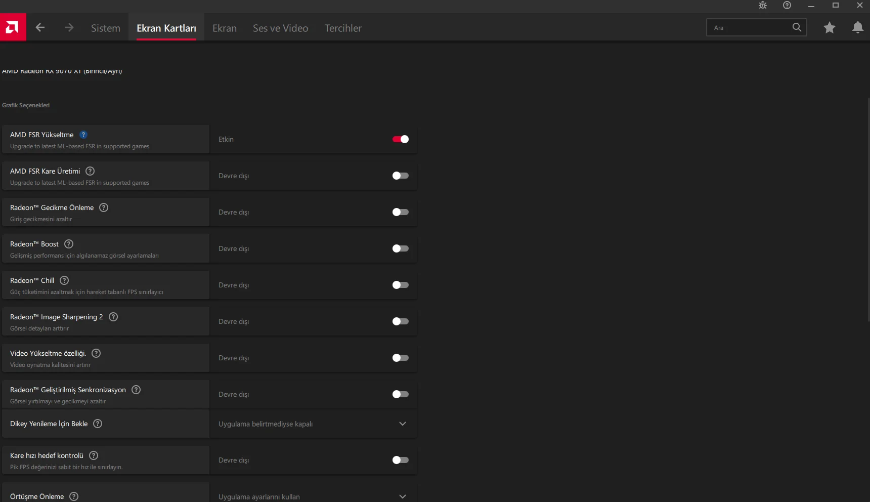

advanced graphicteki her şeyi kapatıp keskinleştirmeyle ilgili ayarları da kapatır mısın msaa vs
denedim ama yine aynı grafikleri ful düşürdüğümde de durum aynı
advanced ayarları fulledim vsync msaa8x fxa açık grafikler fulde kart kullanımı artınca düzeldi
