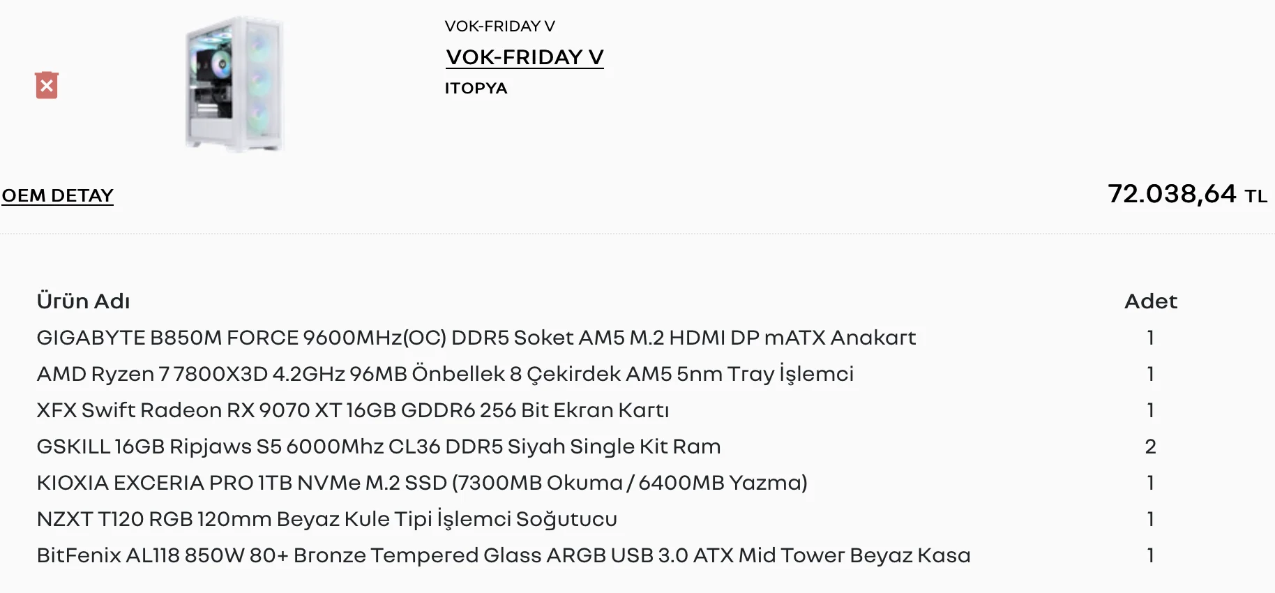

Vok friday V kasanın upgradeli hali
850w kasa, 32gb 6000cl36 ram ve b850 ile 70.000 liraya geliyor. Bankaya göre 4-5 taksit yapıyor, taksiti yedirince 66000 gibi bir fiyata gelmiş oluyor. Bu kasadaki derdim x3d'de çok fark etmese de hynix (6000cl30) ram olmaması ve 5070ti yerine 9070xt olması.

Yukarıdaki hazır kasaya yaptığım değişiklikler hakkında ne düşünüyorsunuz? 850w psu gerekli midir ya da anakart upgradei için hangisi en mantıklısıdır bilemedim de. Özellikle b850m ds3h d3hp force ve b650m-p modelleri arasında.
demin farklı bir arkadaşın konusunu yanıtladım onu iletiyorum.
Soğutucuyu FPS MP7 ye çeviriniz.
Ram uygun. (GSKILL 16GB Ripjaws S5 6000Mhz CL36 DDR5 Siyah Single Kit Ram x2)
Kasa zevkinize de uygunsa uygun. (CORSAIR 3500x 850W 80+ Gold)
SSD Blue ya da Kioxia geçiniz.
Ekran kartı 9070XT nin en alt segmenlerinden yani kasa gürültülü çalışacak muhetemelen bilincinde olunuz.
hayırlı olsun.""
hayırlı olsun.""

Ben de böyle aldım bakalım. Beyaz soğutucu ucuza yoktu onu dışardan halledicem.
