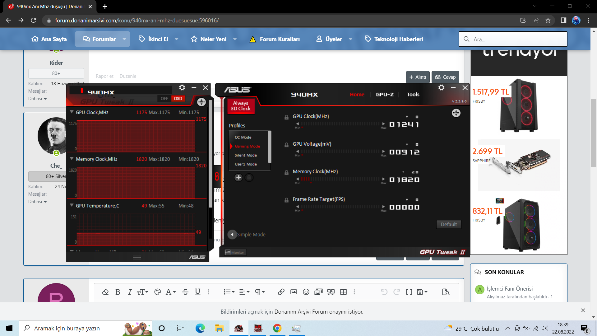

Aynı kart ile aynı sorunu yaşadım çözümü şöyleydi:
Asus GPU Tweak indir maksimum sıcaklığı önerim 72-73 yap çünkü 2-3derece daha yüksekte çalışıyor. Tekrar devam ederse oradaki mhz değerleri 10-20 düşür. Gpu voltaj da verme ekran kartı çöküyor.
Büyük ihtimal sende de 135 veya 405mhz sabitleniyordur ve sıcaklığın laptopa göre baya düşüktür 55-60

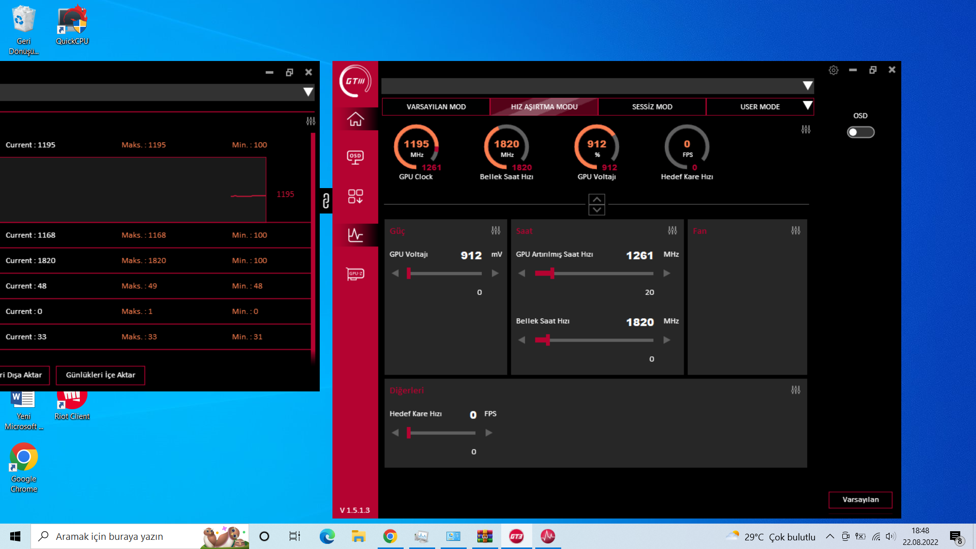

60 dereceye gelene kadar 1100 mhzlerde taklıyor ama 60 dereceye gelince 405 mhz sabit oluyor o sıcaklık yeri bende yok nasıl açacağım
Ben asus gpu tweak 3 indirmiştim en aşağıda vardı. Advenced mod gibi bir şey varsa onun içinde de var
gpu tweak 3ü indirip bakacağım senin bilgisayarının 12gblik olan versiyonu var bendede
bende sıcaklık yeri gözükmüyor

Pc yeniden başlatıp dene msi afterburner gibi diğer oc programları kapalı olsun
tamam
yok hocam yeniden başlattım

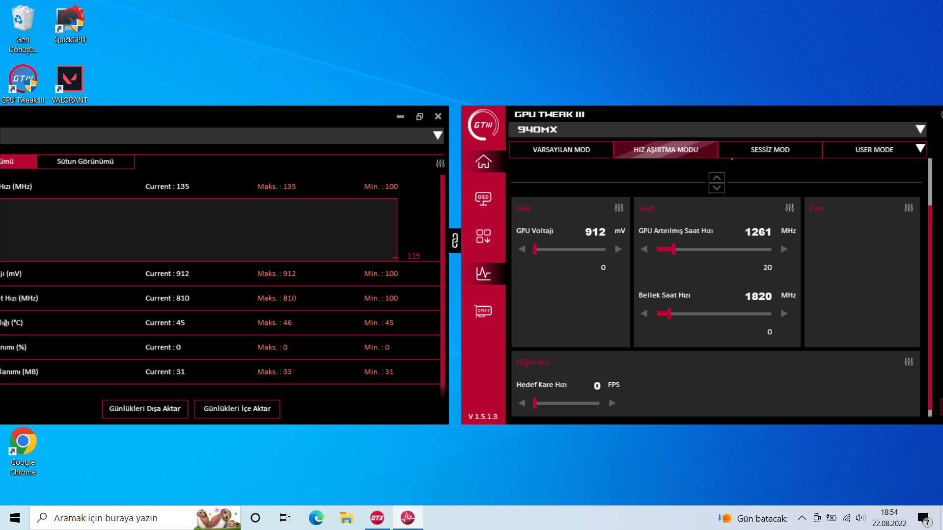

    551.6 KB · Hit: 36

şunu dene
filtre gibi sembol var ona bas sonra 2. fotoya gir
tikle onları

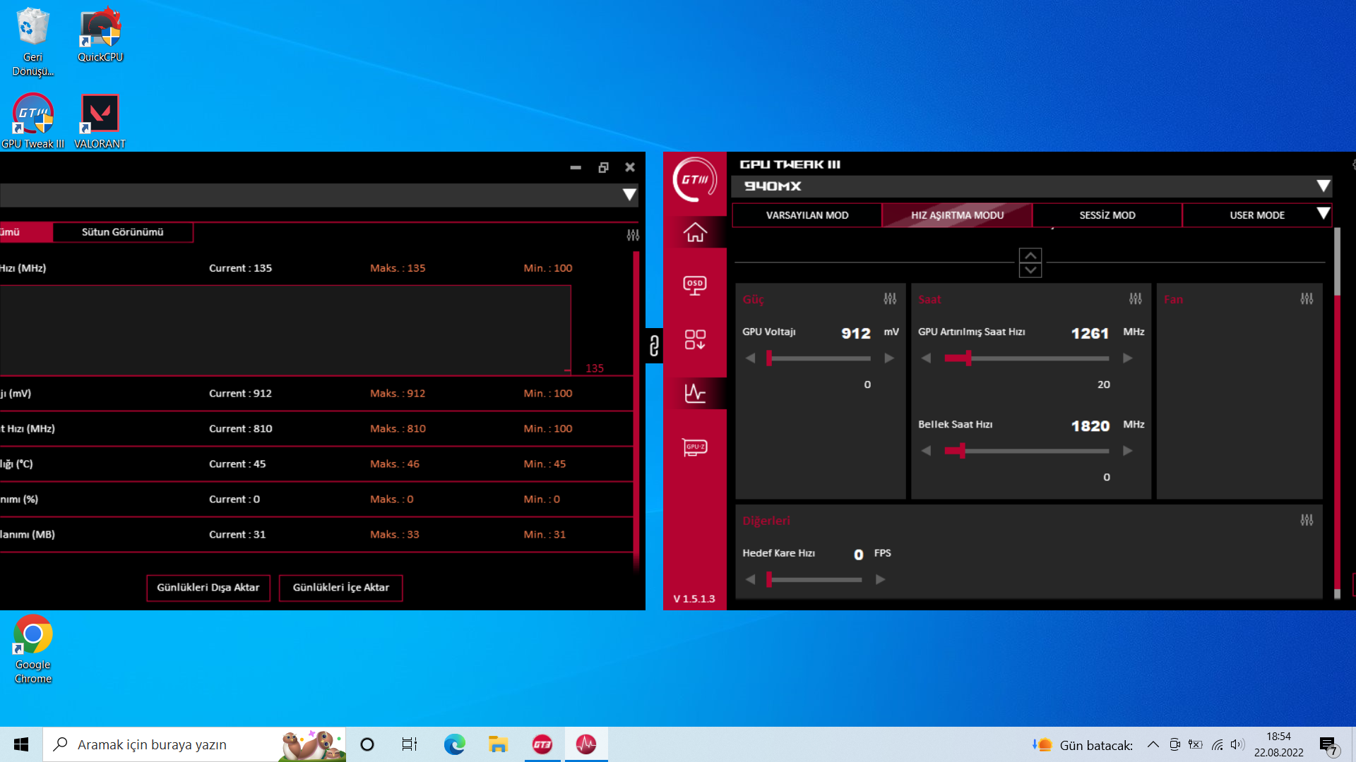

    1.8 KB · Hit: 44
    8.1 KB · Hit: 34
driverları güncelledim oldu teşekkür ederim
Rica ederim iyi oyunlar
