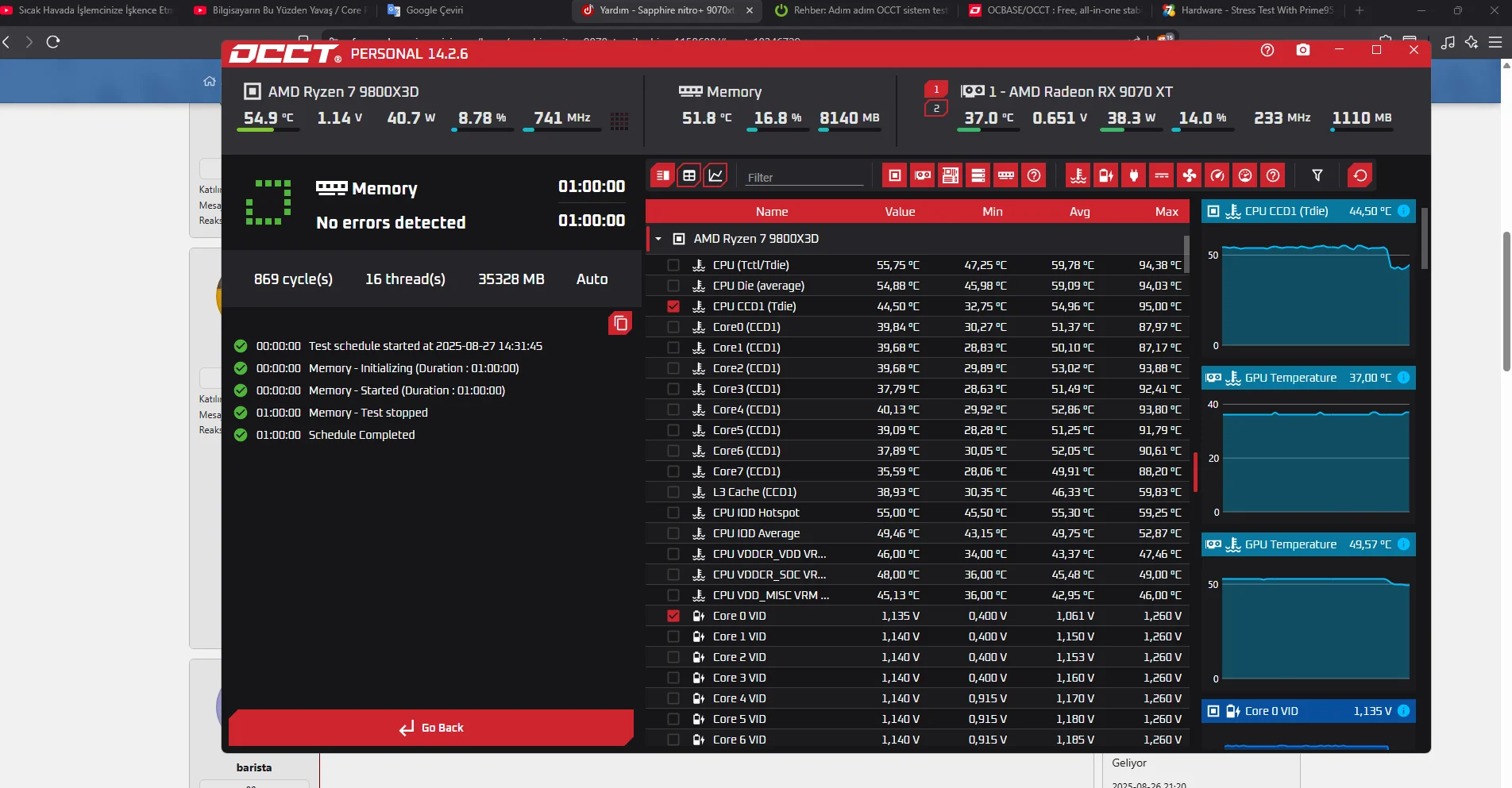

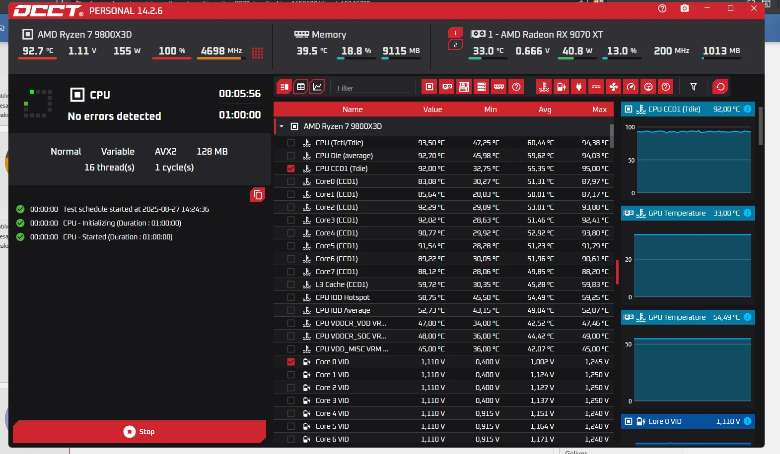

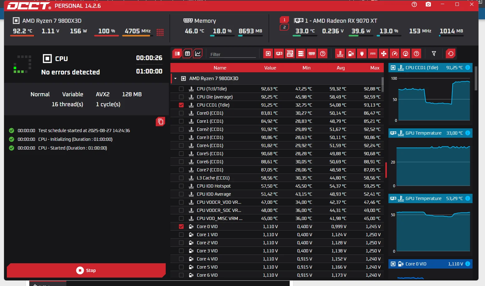

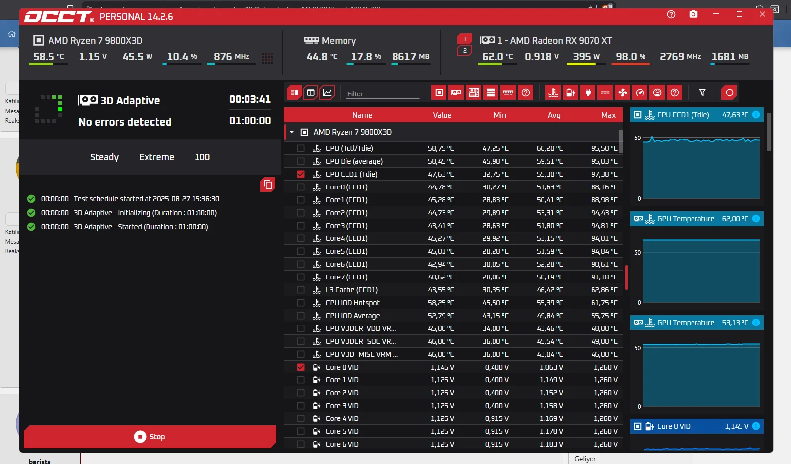

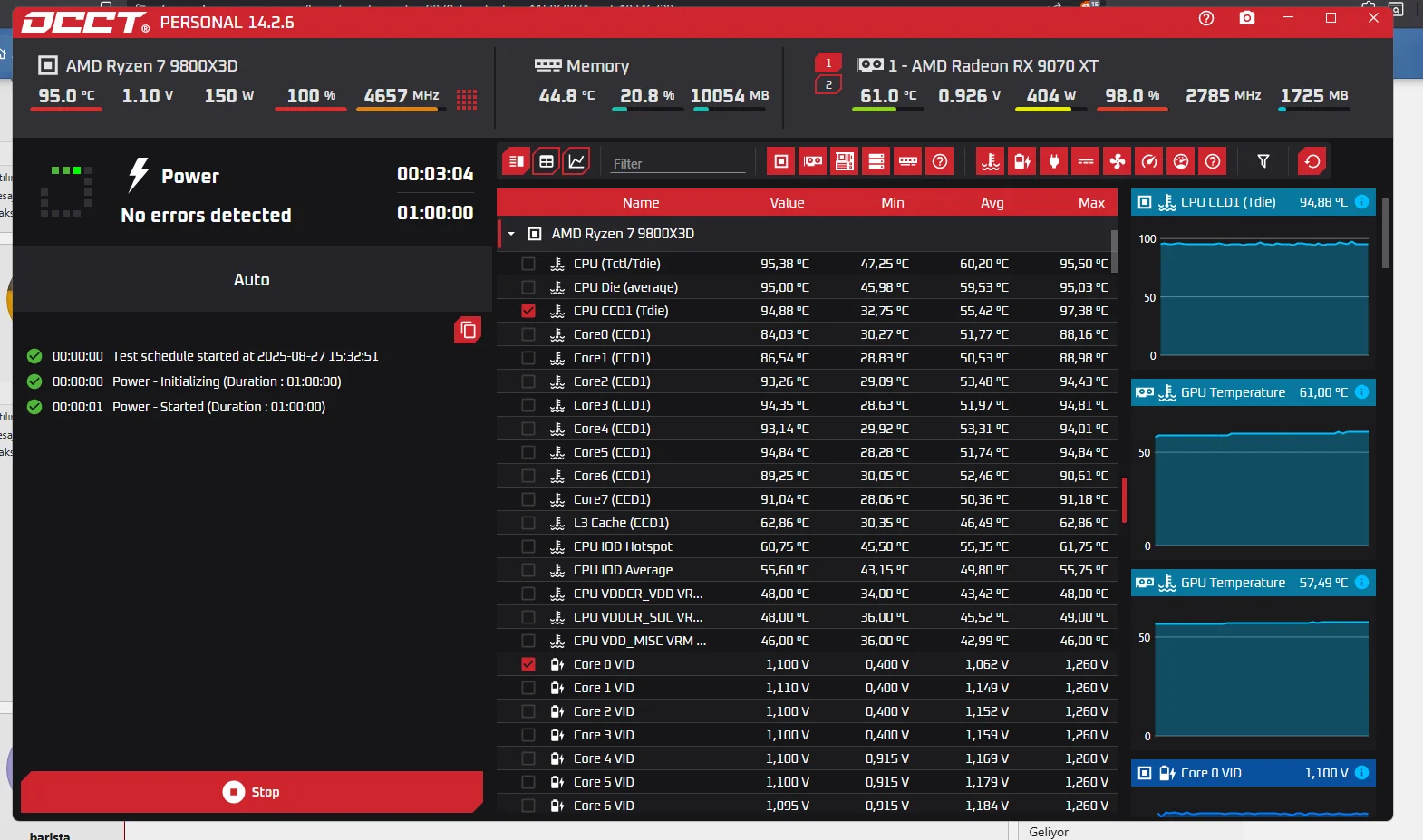

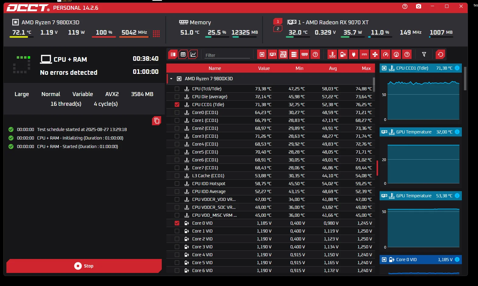

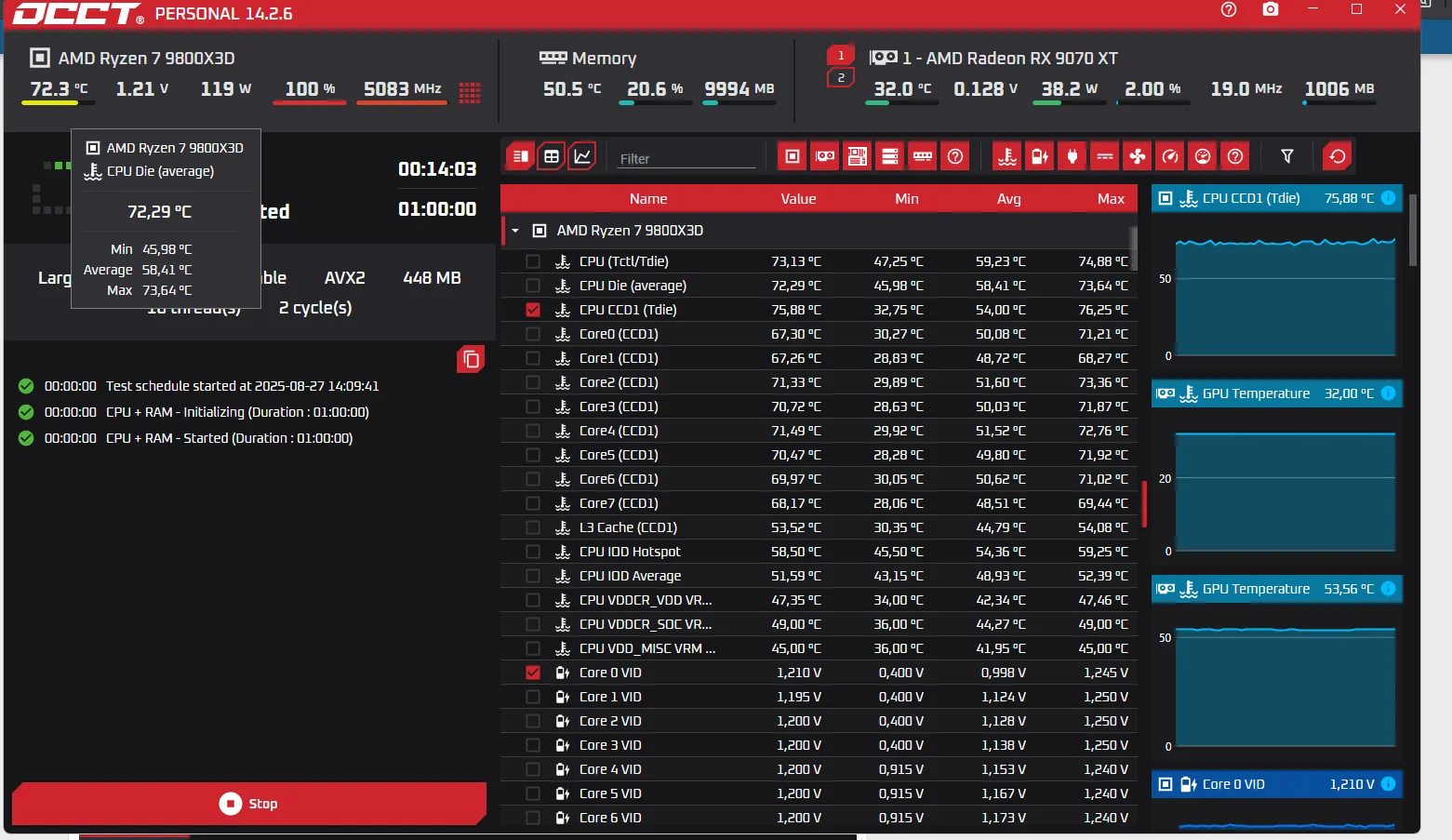

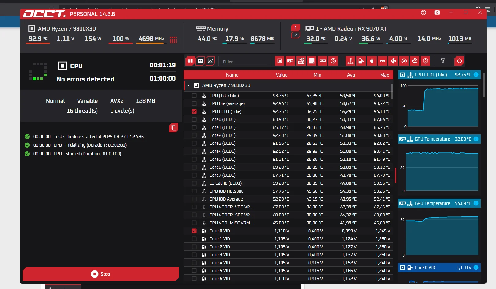

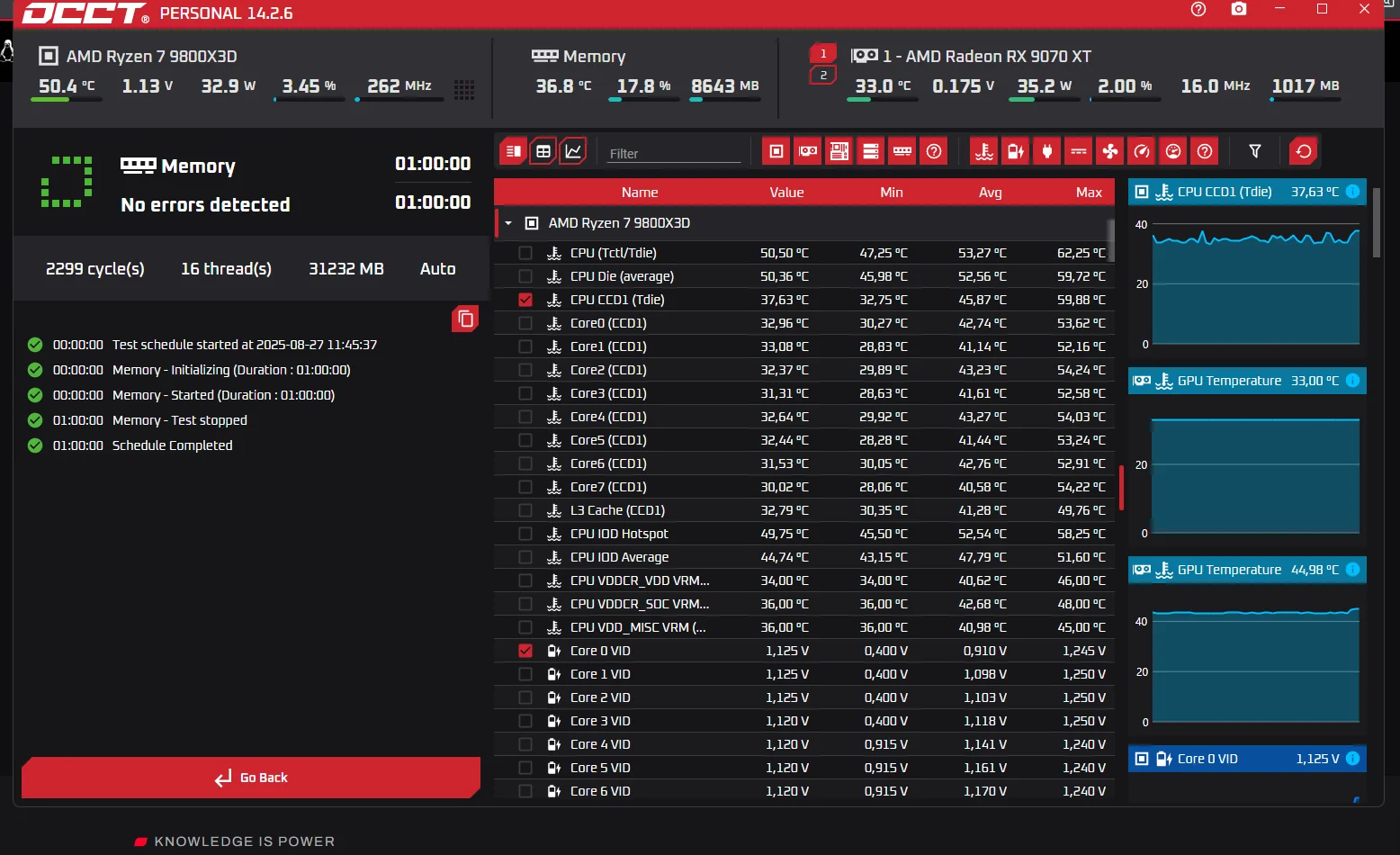

bir kaç arkadaş önermişti daha bugün yaptım bu testleri bi bakarmısınız?
    127.3 KB · Hit: 20
    128.9 KB · Hit: 18
    127.3 KB · Hit: 18
    128.9 KB · Hit: 19
    126.8 KB · Hit: 18
    126.8 KB · Hit: 14
    125 KB · Hit: 14
    125 KB · Hit: 15
    129.6 KB · Hit: 13
    129.6 KB · Hit: 11
    132.4 KB · Hit: 12
    146.4 KB · Hit: 13
    146.4 KB · Hit: 11
    132.4 KB · Hit: 11
    125.3 KB · Hit: 9
    125.3 KB · Hit: 10
    133.3 KB · Hit: 9
    133.3 KB · Hit: 19
Extreme test yap mesela. 93 derece safe bir değer. Ama ben normal testte 87 derece görüyorum mesela.

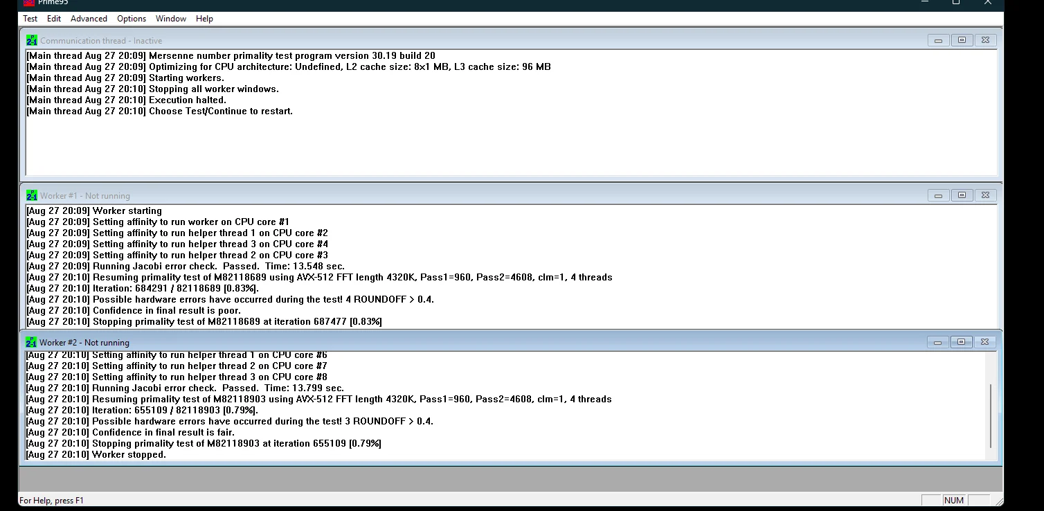

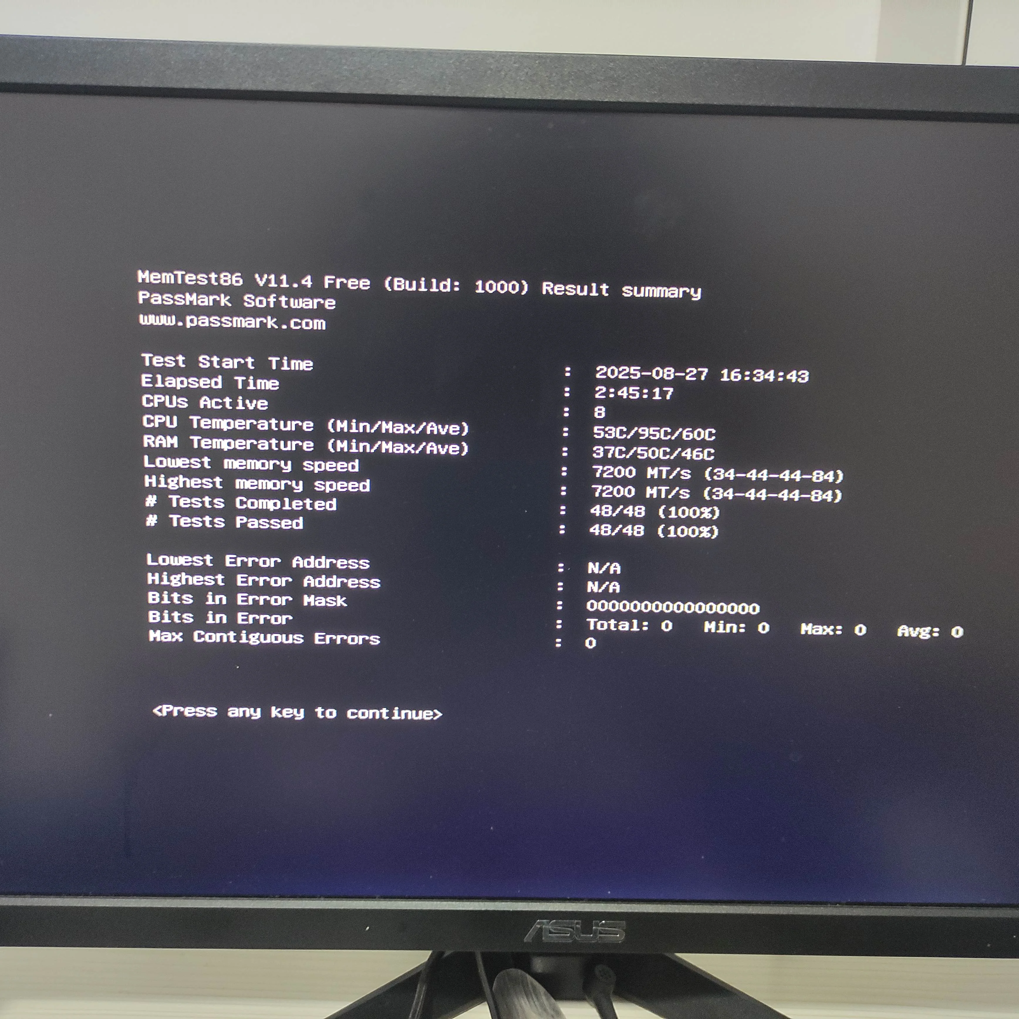

bide prime 95 testinde böyle hata veriyor ama memtest86 da hiç bir problem çıkarmadı şimdi onunda görüntüsünü atacağım
Bunlarda memtest 86 daha bugun yaptim
prime95 testinde direk başlatır başlatmaz bu hatayı veriyor bunun üzerine diğer uygulamalarda test yaptım sıkıntı çıkmadı anlayamadım neden böyle bir hata verdiğini format vesaire denesem düzelirmi herhangi bir ayarım yok biosta veya windowsta
