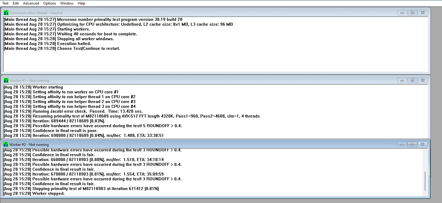

hocam bir sıkıntımı daha dile getirebilirmiyim ?
prime95 testinde önceden hata almıyordum şu an bu günlerde hata alıyorum bilgisayar yeni 10 günlük
hata görselde gözüküyor
acaba ben testi yanlış mı yapıyorum yada bu hatayı görmezden mi gelmeliyim biosu sıfırladım denedim gene bir fayda etmedi önceden almadığım hatayı şimdi neden aldığımı anlayamıyorum
bilginiz varsa aydınlatırsanız sevinirim
yoksa yeni konumu açmam lazım bunun için?
Undervolt yaptıktan sonra oluyorsa -30 değeri yetmediği içindir.
Bir de overkill testlere gerçekten gerek yok aslında,
Düz CS-VALO oynayan birisin hocam.
Bu hata özelinde yeni konu açman daha iyi olur evet. Senin bu post epey kaynadı :kekw:
hocam undervoltsuzda aynı hatayı alıyorum ilginç şekilde
çok önemsememe gerek yoksa işime gelir en azından içim rahatlar
Benim anladığım bir konu değil hocam
Siz konuyu açın yardımcı olurlar bu post epey kaynadı gerçekten.
