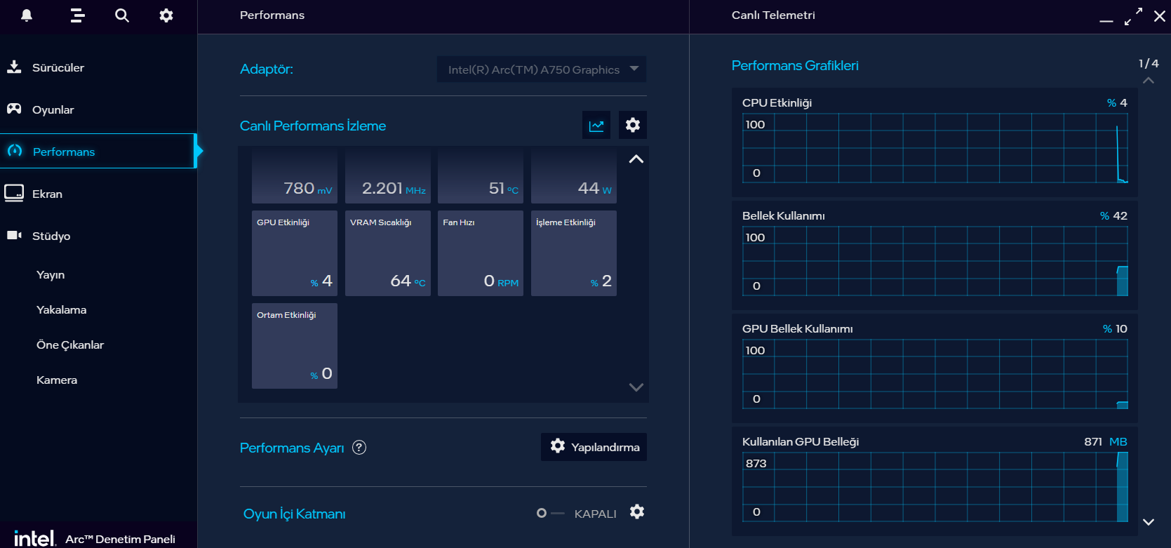

Öncelikle ekran kartı ısınma yapmıyor ama ısınma yapmamak için elinden gelen tüm fan gücünü kullanıyor.Fan sesi çok fazla bende programdan fan eğrisini ayarladım artı olarak undervolt yaptım hem ısınmıyor hem az watt değeri susunuyor hemde sessiz çalışıyor.Kartta stok watt değerlerinde coil whine sesi vardı oda geçti undervolt ile.

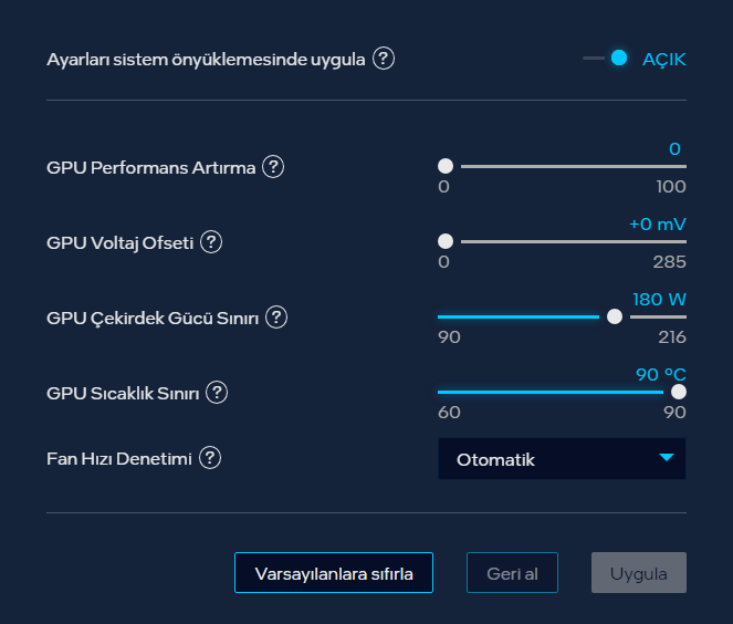

Arc A750 için fan ve undervolt ayarlarınızı paylaşabilir misiniz? Bende de biraz sıcaklıklar fazla.

Undervolt banada lazım. Nasıl yapılıyor ?
Arc kontrol panelinde performans sekmesinde performans ayarının yanında yapılandırma tuşuna basıp fan ayarı vs yapılabiliyor.

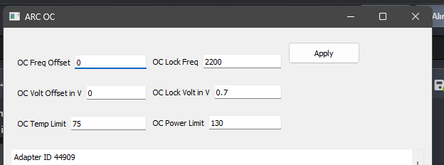

Dostlarım buradan anlatayım hemen link felan atayım programı indirmek için .

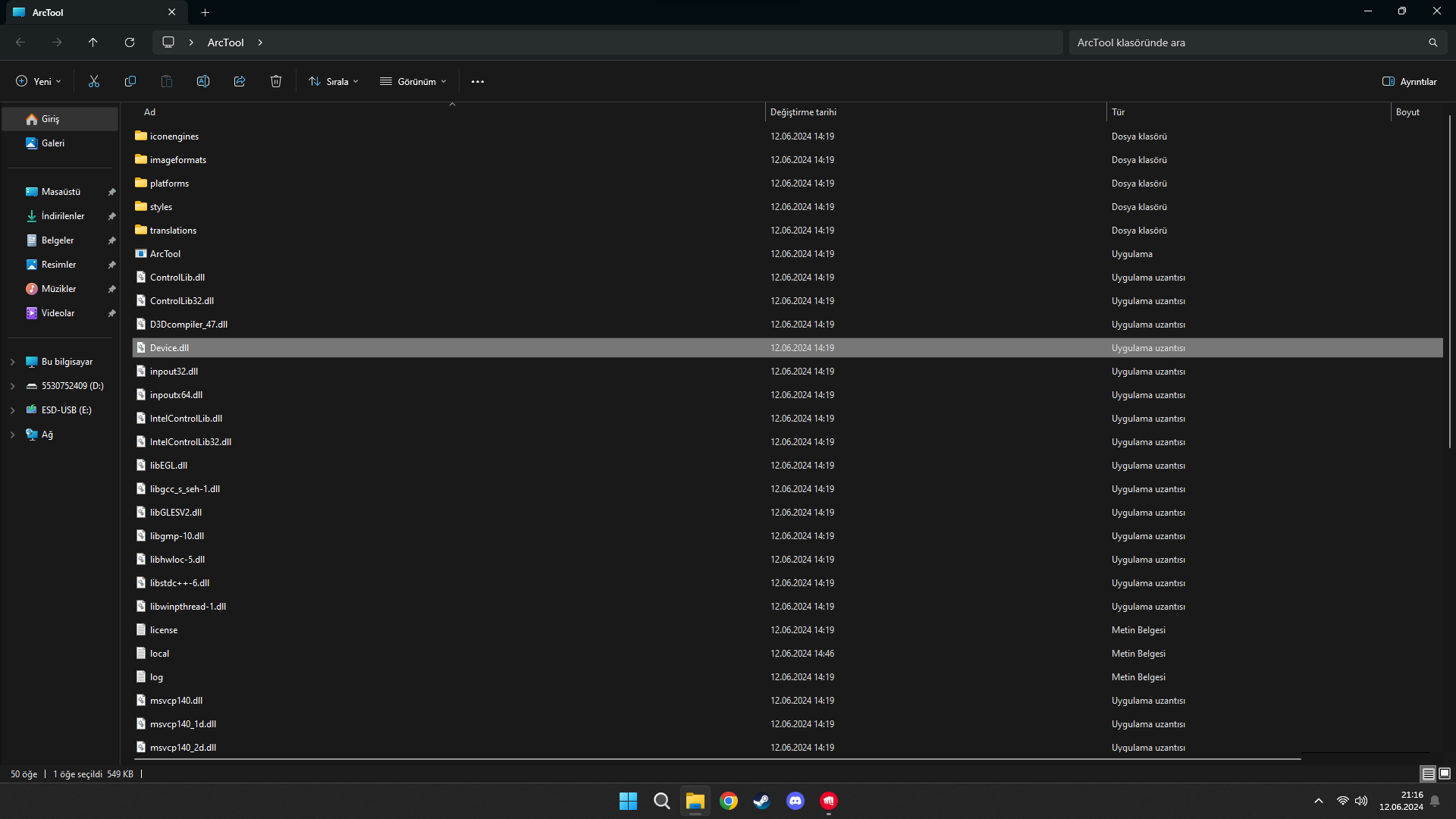

Öncelikle attığım linkteki dosyayı indirin rardan çıkartın ArcTool isimli programı çalıştırın.
Ayarları en optimize böyle buldum oynıyacağınız oyun çok yüksek gereksinim istiyorsa Power Limiti 190 yapın.

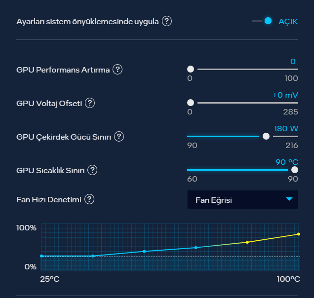

Fan ayarı içinde göstericeğim ama tam yapmanıza gerek yok 130w ta kullanırken.
Buradan yapılandırmaya gelin .
En üsttekini açık yapın her sistem açıldıığında fan ayarı aynı kalsınFan eğirisini ise ayharlarsanız ben böyle güzel buldum isteiğinize göre değiştireblilrisiniz.
Sonra uygula diyip çıkın.
NOT: ArcTool programını her sistemi açtığınızda o ayarı yapmanız lazım daimi bir şekilde yygulanmıyor uygulanıyor ise ben bulamadım .
Her sistemi açtığınızda verdiğim ayaları uygulayın.

Hocam sadece fan eğrisini sizin gibi yapmaya çalıstım. Başka napıcam ?
yapacaklarını
adım anlattım dostum
birde o fan eğrisi çok ses yapar Sprakle ekran kartıdna ya benim gib iuygula yada otoamtik kalsın arctool programındakileri uygula sadece

Birde SMARTSCREEN kapatmanız lazım program açılmıyor yoksa

hocam linkteki programda Hacktool diye bir şey çıktı
O ne oluyor
bu çıkmıyormu rarın içinden
