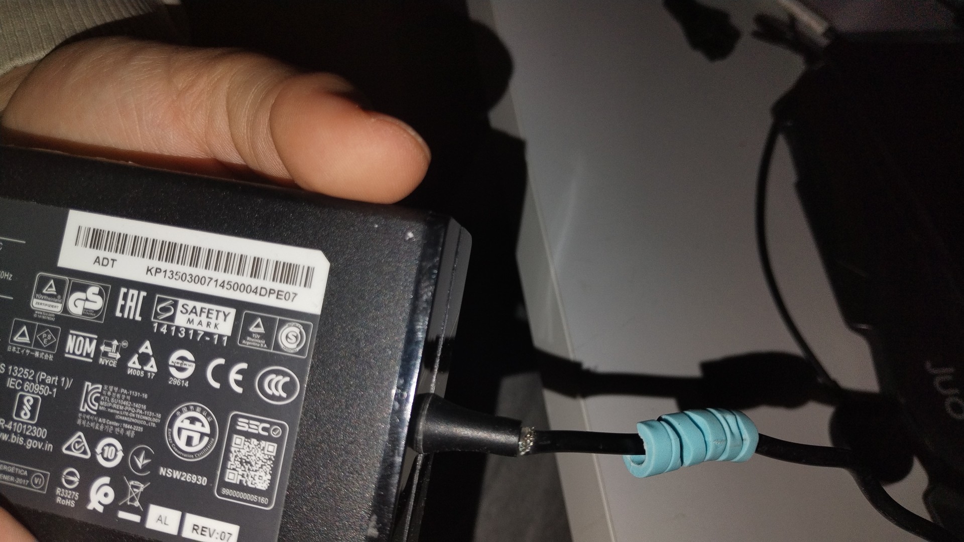

Gece Adaptör den gelen aşırı cızırtı ve tık tık gibi bi sesten adaptöre bakarken tellerinin attığını farkettim. Yeni olmuş bi kaç gün önce yoktu. Bakıma gönderirken 2 kez cızırtı için şikayette bulunup değişim istemiştim, değişmediler uzun süredir cızırtıyla kullanıyorum. 5 6 saat oyun açık oldugunda yanık gibi de kokuyordu ve son durumunu görsel olarak eliyorum.
Garanti buna kullanıcı hatası der mi yoksa değişiklik yapar mı şubatın başında garantim bitiyor ve ocağın sonunda ancak garantiye gönderebilirim.
tahminimce şansını dene gönder şubatta bitiyor zaten belki yapıp gönderirler. şimdiden ne kadar erken gönderirsen senin için iyi
Burası AC girişi değil, DC çıkışı. Kullanıcı hatası. Koku, kablo kısa devre olduğu için geliyor. Daha fazla kullanmaya devam ederseniz anakarta da hasar verme ihtimali var. İşini iyi yapan bir elekronik tamircinin yarım saatte yapılabileceği bir onarım.
Burası AC girişi değil, DC çıkışı. Kullanıcı hatası. Koku kısa devre olduğu için geliyor. Daha fazla kullanmaya devam ederseniz anakarta da hasar verme ihtimali var. İşini iyi yapan bir elekronik tamircinin yarım saatte yapılabilecek bir onarım.
Hocam o kokuyla 1.5 yıldır kullanıyorum ikk aldıgımda 10. Günde Adaptör yanmıştı değiştiler. Yeni gelende ondan farksız bunu değişmediler. Teşekkürler bilgi için
Gece Adaptör den gelen aşırı cızırtı ve tık tık gibi bi sesten adaptöre bakarken tellerinin attığını farkettim. Yeni olmuş bi kaç gün önce yoktu. Bakıma gönderirken 2 kez cızırtı için şikayette bulunup değişim istemiştim, değişmediler uzun süredir cızırtıyla kullanıyorum. 5 6 saat oyun açık oldugunda yanık gibi de kokuyordu ve son durumunu görsel olarak eliyorum. Alıntıyı görüntüle
Hocam sorunun cevabı gönderip beklemekte. Siz her türlü gönderimi sağlayın. Bu süreç içerisinde mümkün olduğunca kullanmamaya çalışın.
Üniversitede oldugum için finallerden sonra gönderebilirim.
Evet hocam yaptırsam mı diye düşünmüştüm son kez bakıma da göndermek planımdı.
hocam güzel bir tamirciye götürün garantiyle uğraşmayın ozaman.
kasa birleşim yerlerinden jiletle kesiliyor kablo kopan yerinden kesilip bi nevi kısaltılıp yeniden bağlantılar yapılıyor sonra kasa kapatılıp kesilen yerinden güçlü bir yapıstırıcıyla yeniden yapıştırılıyor işlem bu kadar.
Elektronik tamircisi bi arkadaş var hallederim dedi ama ben yine de garanti varken göndersem mi diye foruma soriyim dedim teşekkür ederim fikirleriniz ve yorumlarınız için.
