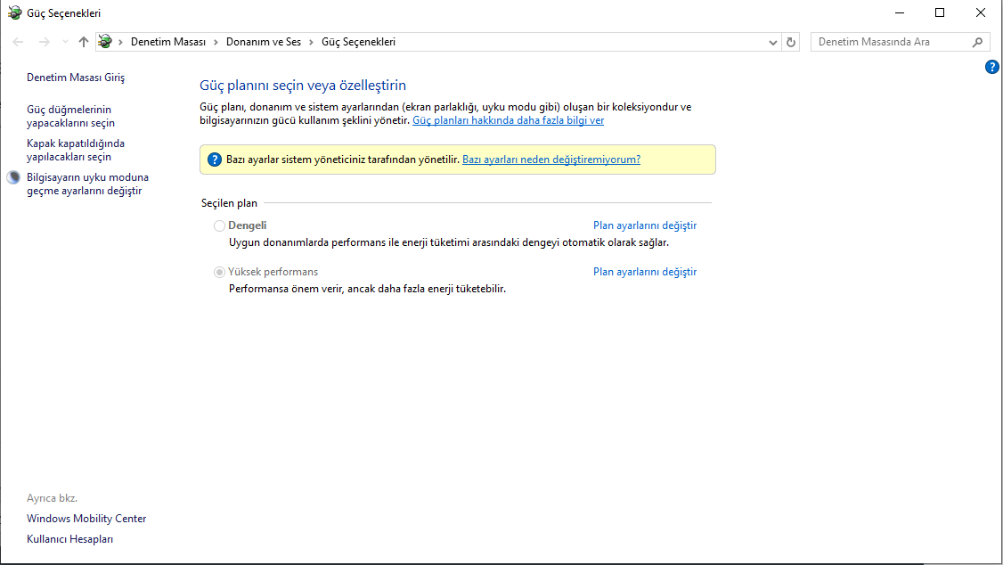

Arkadaşlar Acer marka laptopumda güç seçeneklerine erişemiyorum. Sadece dengeli seçeneği var. Yüksek performansı CMD kullanarak açabiliyorum tabi ki ama bu sadece göstermelik bir işe yaradığı yok. "gpedit.msc" kısmından ayarlamayı etkinleştirdim bu seferde ekte gördüğünüz hatayı veriyor. Muhtemelen üretici tarafından engellendi çünkü her yolu denedim olmuyor. Aranızda bilgisayardan veya yazılımdan anlayan arkadaşlar varsa yardımcı olursanız sevinirim.

Yönetici yetkinizin olmadığı gözüküyor. Alttaki çözümü dener misiniz ?
Plan ayarlarını değiştir deyince; gelişmiş güç ayarlarını değiştir çıkıyor mu?
yok yöneticiyim onda sıkıntı yöneticiden kastının üretici firma olduğunu düşünüyorum
buyur istersen kendin ki ile kıyaslayabilirsin.

scriptin sahibi sensin galiba bana pek güven vermedi yanlış anlama. ayrıca konu nihai performansa ayarlamak değil bilgisayardaki her olayı tek tek elle ayarlayabilmek ve erişimi tam kapasite yapmak en basitinden ek bırakacağım oraya bakarsan ayarların hiçbirine erişimimin olmadığını görürsün

Diğer ayarlarda yok; kablosuz ağ. bağ., usb gibi. Tuhaf bir durum.

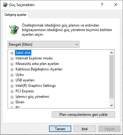

Aspire A515-57 model ismi. Ben bu laptopu 0 aldım windowsu da kendim yükledim kendi flaşımdan dediğiniz çözümleri denemiştim ama dediğiniz çözümlerde yüksek performans olarak gözükse de yüksek performansa geçmiyor ve alt ayarlara erişime izin vermiyor. Yukardaki eklere bakarsanız yüksek performansı aktif gösterebildiğimi görürsünüz.
Dostlar sorunu çözdüm. Benim sıkıntım kablosuz bağlantının güç planını ayarlayabilmekti çünkü internetim sık sık kesiliyordu. Hepsini çözdüm. Bazı yeni nesil laptoplarda olan bir sorun. Merak eden veya benzer bir sorunla karşılaşan olursa yazması yeter yardımcı olurum. Eski ve yeni güç planı ara yüzünü eke bırakıyorum kontrol edebilirsiniz. İsteyen olursa yalnızca performans modunu etkinleştirmeyi de yazabilirim.
