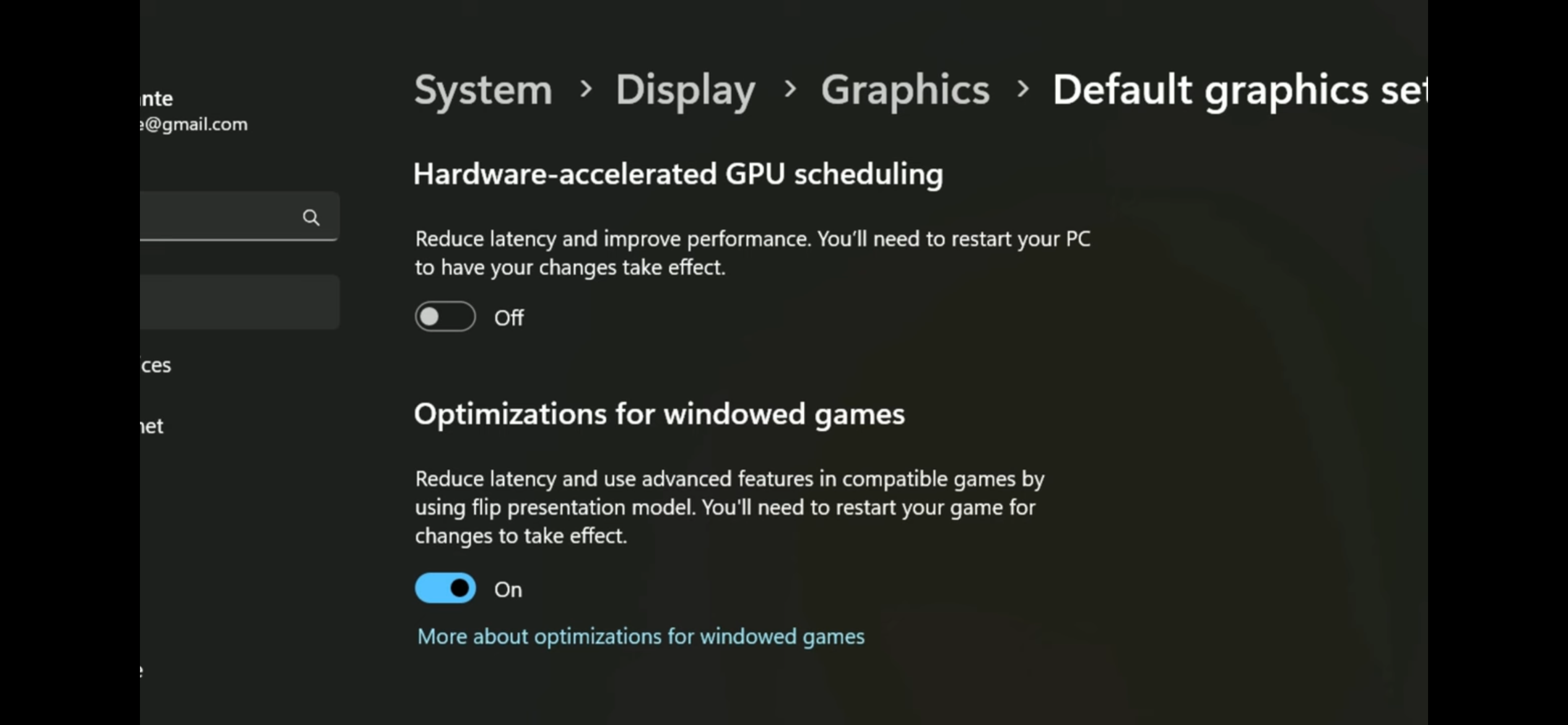

şu videodaki optimus ayarıyla ilgili veya şu fotodaki ayarla ilgili olabilir mi

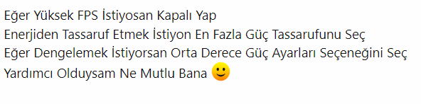

PCI Express bilgisayardaki RAM işlemci gibi donanımların daha hızlı verip alması için geliştirilen bir donanımdır. Eğer PCI-e 4.0'a sahipseniz gayet iyi bir donanım hızlandırmasına sahipsiniz demektir.
böyle bir yazı buldum hocam kapatırsam kotu olmuyo mu şimdi anlamadım
bunu da baska forumdan buldm güç tasarufunda kalsın suanlık eger yuksek kalite oyun oynarsam kapalıya alırım bosuna pilini hızlı bitirmesin laptop
