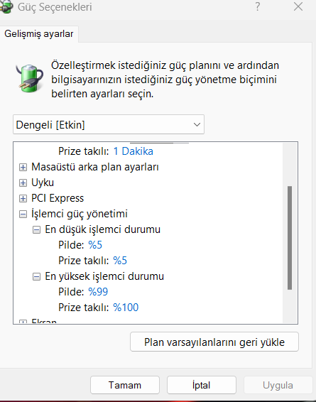

şu videodaki optimus ayarıyla ilgili veya şu fotodaki ayarla ilgili olabilir mi

hocam pcı express nedir bende en fazla güç tasarrufu modunda ben laptopta ayarların hepsini performansa alıp fulleme gibi seyler yapmadım varsayılanda hepsi dengeli modda
performansa alınca pili hızlı bitiyor zaten laptopun verdiği performans gayet iyi ayarları ellemeye gerek yok

DDU ile driver silip 516.94 kurunuz. 3D ayarlarından OpenGL 3070Tİ seçiniz be oradaki performans modunu maksimum performans olarak seçiniz. Phyx yapılandırma sekmesinden de 3070 Ti seçiniz. Windows güç yönetim modu dengelide kalsın oradaki PCI express ayarını kapalı durumunda getirin. Nitro sense açın ve oradaki ayarı cpu ve gpu için yüksek performansa getirin.Aygıt yöneticisine girip oradan AMD Ekran kartını sağ tıklayıp devre dışı bırak diyin. Tekrar bu şekilde test edin. Test ederken gpu- z info insirip sensor kısmından kaç w çektiğine dikkat edin 10 dk test edip ss paylaşınız.
