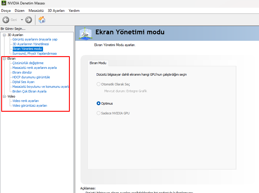

Bende Dell G15 5530 var ve sadece DP desteği var, thunderbolt yok. G-sync kullanabilmek için dp ile bağlamayı denedim. DP üzerinden bağlantı sağladığımda cihazım otomatik olarak optimus moduna geçiyordu. Sadece nvidia üzerinden çalıştırma opsiyonu sunmuyor. Bu nedenle g-sync ayarları kayboluyordu. Sizde de öyle bir durum olabilir.

evet baktım ve hiçbi değişiklik olmadı nvidia denetim masasında
G-sync olayını bir kenara bırakalım ve şuna netlik kazandıralım: DP ile bağladığınızda 3050ti çalışıyor mu? Bunu test edebilir misiniz?
-Eğer 3050ti çalışıyor ve nvidia denetim masasında attığım görüntüde kırmızı ile işaretlediğim ayarlar kayboluyorsa yaşadığınız durum benimle aynıdır.
-Eğer 3050ti hiç çalışmıyorsa ya ayarlarınız hatalıdır ya da teknik açıdan sorunlu bir ürüne sahipsiniz demektir. Böyle bir durumda Acer'ı arayıp teknik destek alın sizi yönlendirsinler.

bende sadece attığım gibi oluyor konunun en başında ve oyunlarda ekran kartını kullanıyor tabikide ama bi değişiklik olmuyor dediğiniz gibi yaşadığım durum sizle aynı nasıl çözebiliriz bunu @yagizd2

-Ben bilgi almak için DELL ile 1.5 saat görüşmüştüm. Yerel destek yardımcı olamayınca artık global merkezden bilgi alıp döndüler. Dediklerine göre çalışma prensibi şu şekildeymiş: DP ile bağlantı sağlandığında bağlatının nvidia'ya ulaşıp görüntü alabilmesi için intel üzerinden geçiş yapması gerekiyormuş. Bu nedenle de doğrudan nvidia'dan çalışacak şekilde kullanmak mümkün değilmiş. Bu sebeple de DP ile bağlayıp g-sync kullanmam imkansızmış.
-Bu bilgiler ışığında DP ile kullanma sevdamdan vazgeçip hdmi ile yoluma devam ettim. Çünkü DP, inteli de çalışmaya zorladığı için performans kaybına sebep oldu. HDMI ile bağladığımda sadece nvidia üzerinden çalıştırabiliyorum.
-144Hz'den 165Hz'e çıkarma mevzusuna gelecek olursak; cihazınız HDMI 2.1 desteğine sahip ve 165Hz ile çalıştırabilmesi gerekiyor. Bu durumu da ya ayarlarınızı kontrol etmeniz gerek ya da daha verimli bir hdmi kablosu temin etmeniz gerek diye yorumluyorum.
