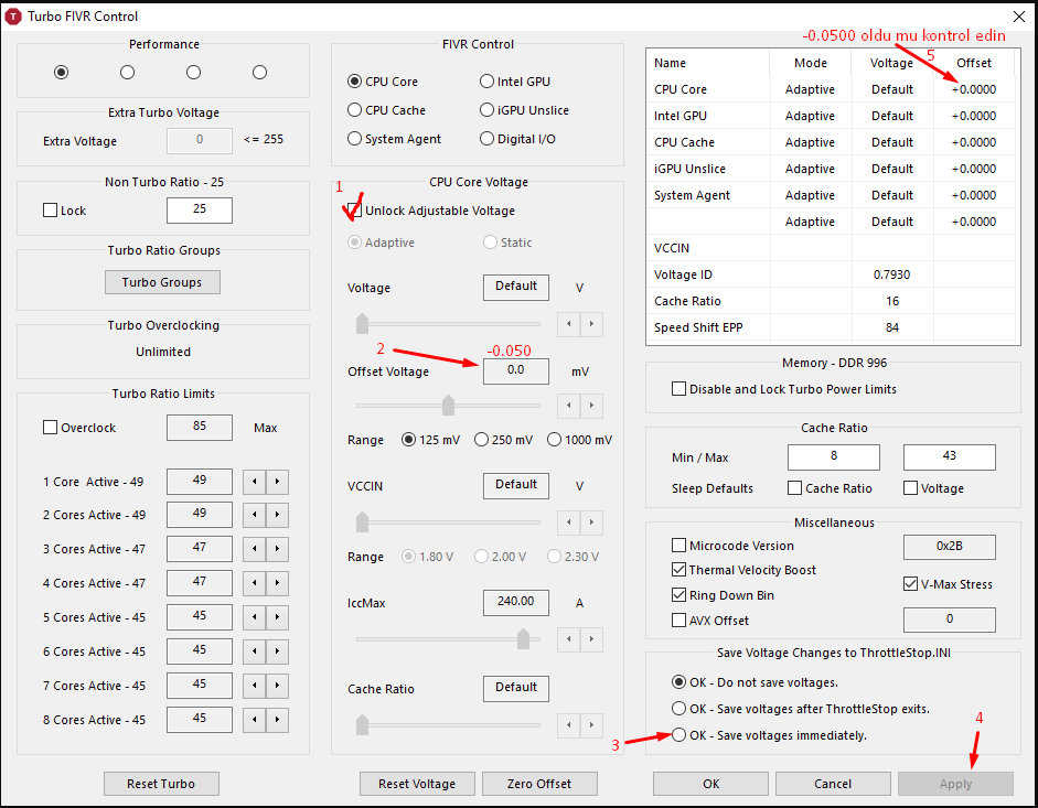

Undervolt yapacağım derken overclock yapmadığınız sürece hiçbir risk barındırmıyor. Size örnek olması adına 13650HX işlemcimin "Throttlestop"daki UV değerlerini aşağıda paylaşıyorum. Ancak şunu belirtmem lazım; işlemciler aynı model bile olsa her cihazdaki işlemcinin undervolt kapasitesi kendine özgü olur. Bu nedenle kendi limitinizi stress testi ile kendiniz test ederek bulmalısınız. Aşağıda verdiğim bütün değerlerin tek tek test edilerek ayarlanması en sağlıklısı olacaktır. Anlatmaya çalışacağım ama rehber bir video üzerinden nasıl yapıldığını gözlemlemeniz daha sağlıklı olacaktır.
-İlk olarak Throttlestop uygulamasından FIVR bölümünü açın. Orta kolonda "CPU core"u seçin. Hemen altında "Unlock Adjustable Voltage" ibaresini işaretleyin.
- Güvenli bir başlangıç noktası olarak "CPU core" değerini -50mV ile test etmeye başlayabilirsiniz (13. nesil işlemcilerde undervolt koruması olabiliyor. Bu nedenle öncelikle bunu -50mV ayarlayıp uyguladıktan sonra sağda kalan tabloda "Offset" başlığının altındaki değerde değişim olup olmadığını kontrol ederek anlayabilirsiniz. Eğer değişiklik olmuyorsa işiniz daha zor ona şu an yardımcı olamayacağım.). Stress testleriniz her başarılı olduğunda değeri 10mV azaltıp tekrar test edin ( -60mV > -70mV > -80mV... şeklinde ilerleyin). Testler esnasında mavi ekran veya kendi kendine yeniden başlama durumu yaşanana kadar voltaj kısmaya devam edebilirsiniz. Hata aldığınız zaman da undervolt değerini, hata almadığınız son voltaj değerine artırarak (+15mV) sonlandırabilirsiniz. Örneğin;
-115mV'da hata aldınız -100mV'a geri getirin ve bırakın.
- Aynı aşamaları "CPU P Cache" için de uygulayın. Güvenli başlangıç noktası olarak -50mV seçin.
- Aynı aşamaları "System Agent" için de uygulayın. Buna -10mV ile başlayın.
- Aynı aşamaları "CPU E Cache" için de uygulayın. Buna -30mV ile başlayabilirsiniz.

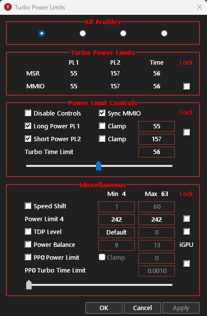

Son olarak da "TPL" ayarlarından:
- Long power PL1: 55watt
- Short power PL2: 157watt olacak şekilde ayarlarsanız termal açıdan daha konforlu bir kullanım elde etmiş olursunuz. Bu ayarı undervolt koruması olsa da yapabilirsiniz. Öneririm.

Uygulamadan performans mkdu değişsemde çalışıyor bu ayarlar. Peki bu short long power nedir farkı nedir bilginiz var mı? Ben ikisinide aynı yapıyordum
Long power: işlemci uzun süre devamlı yük altında olduğunda (oyun gibi) çıkabileceği maksimum watt limitidir.
Short power: işlemcinin yüksek güç ihtiyacı duyduğunda anlık çıkabileceği maksimum güç limitidir. Bu short power'ın süresini de "turbo time limit" kısmından ayarlayabilirsiniz. Ben render ve shader yükleme işlemleri için daha verimli olur diye 56 saniye yaptım.
yani 56 saniye işlemci 157 watt çekebilir demi? peki bu zarar verir mi? ben ikisinde aynı yapmıştım sizinki gibi yapsam nasıl olur.

Aşağıdaki resimdeki sıra ile işlemleri yapıp bir deneyin. undervolt kilidi var mı yok mu anlamış olursunuz (2. aşama -50 olacak yanlış yazmışım):

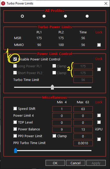

biraz araştırdığıma göre kilit olunca direkt bu seçenekler pasif halde geliyormuş çoğu kişide. anladığım kadarıyla kilit bulunmuyor benim. tabii emin olmak için denemem gerek. bazı undervolt'cular TPL den ayarlıyor. bazıları FIVR'den. acaba farkı nedir biliyor musunuz?
TPL'den bu şekilde sisteme uygun undervolt yapılabiliyormuş. FIVR mantığı daha iyi anladığım kadarıyla, daha stabil bi undervolt gibi gözüküyor. 2'sinin aslında mantığı tam olarak nedir?
İkisi farklı şeyler. FIVR voltaj, TPL güç limitlerinin ayarlanması için. Kısaca biri volt biri watt. Watt ayarı her zaman açık olur çünkü risk barındırmaz ama voltaj daha riskli olduğu için üreticiler kilit koymayı tercih edebiliyor. Örneğin; benim cihazımda kilitliydi advance bios ayarlarını hazırladığım harici usb ile aktive edip, ayarları değiştirerek undervolt yapılabilir hale getirebildim.
