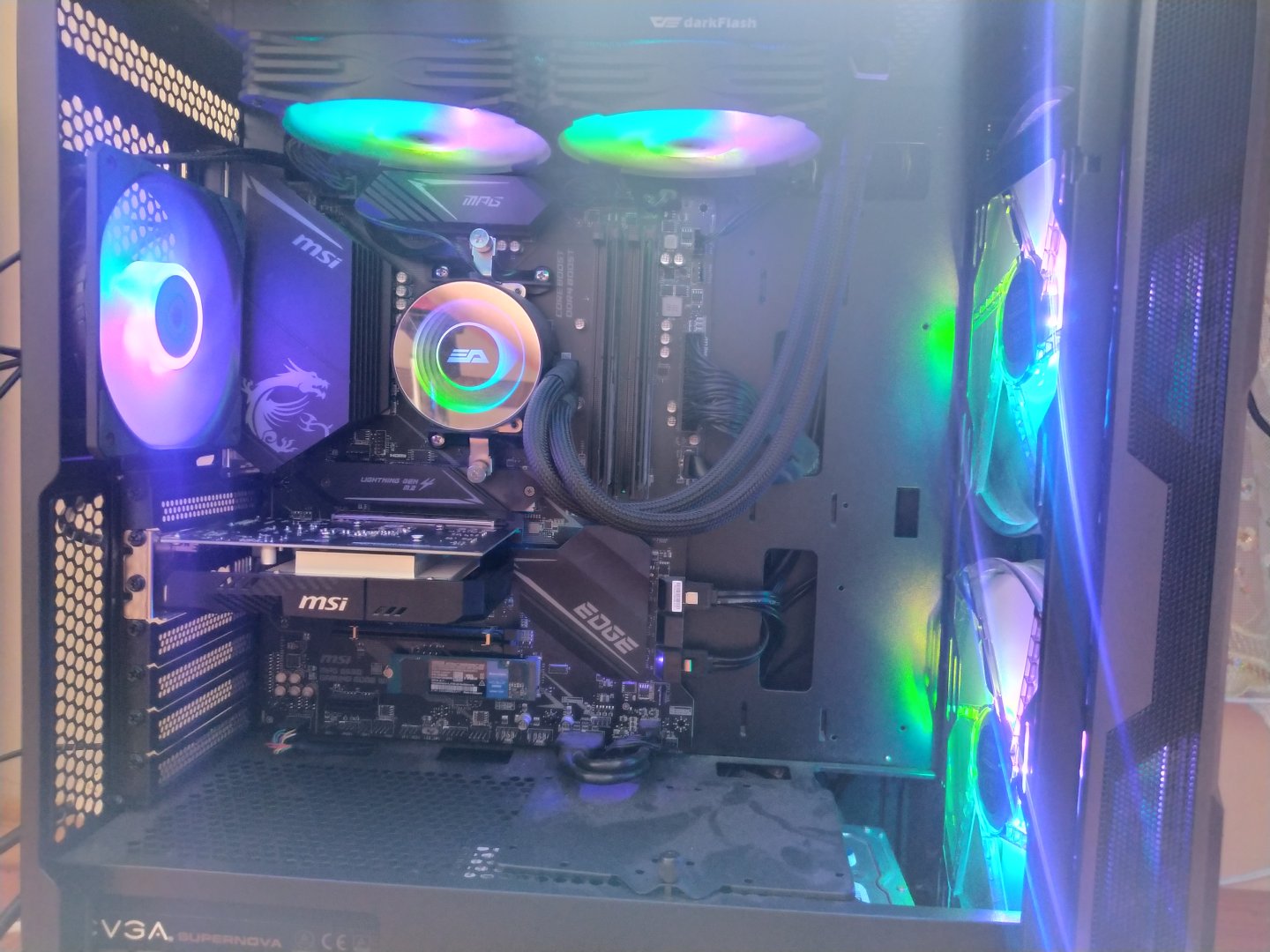

AİGO DX240:

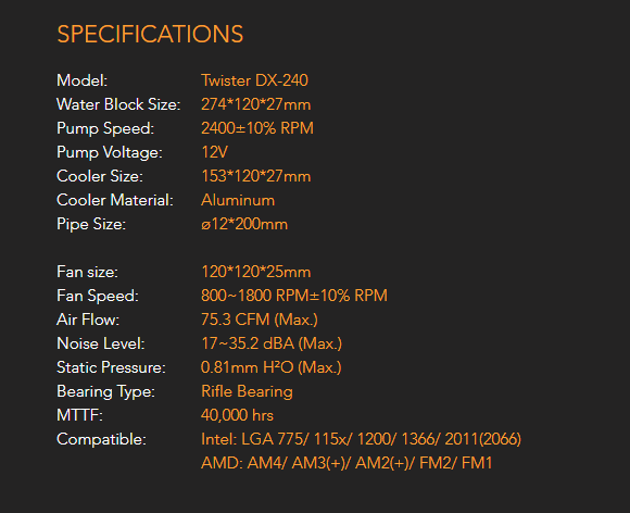

Ayrıca fan bilgileri ve öbür özellikler için şu 2 yere bakabilirsiniz:
Snowman X4 için:
Aigo DX240 için:
Bu alanda DX240 ARGB çok daha önde diyebiliriz.
