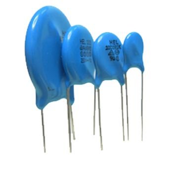

akım korumalı prizlerin içerisinde varistör adında bir elektronik parça vardır. (ortalama 5tl değerinde) varistörlerin üst voltaj sınırı vardır (örnek: 250v) prizdeki voltaj bu üst sınıra ulaştığında (250 volt) varistör kendini imha eder ve kısa devre olur, evinizin sigortasını attırır daha yüksek voltaj geçişini engeller.
yani akım korumalı prizler için tek kullanımlık veya tek korumalık diyebiliriz.
Nasıl yani bir kere volt sınırı aşılsa çöp mü oluyor priz.
