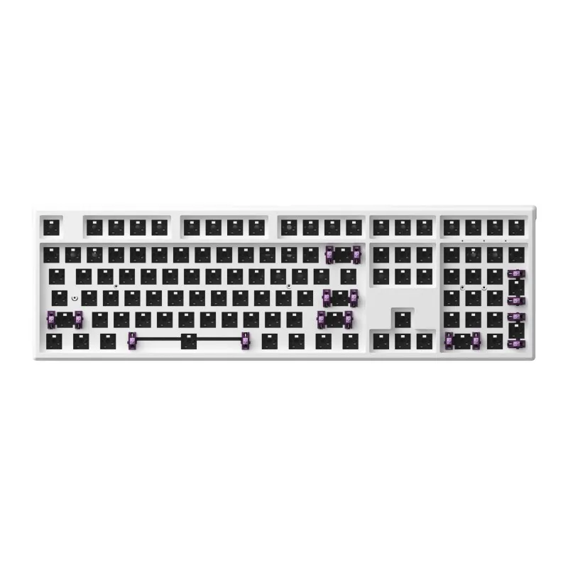

bu ilk incelemem olacak ve o kadar da profesyonel değilim. Birkaçgünlük deneyimimi paylaşayım istedim .
@Teykage
Aliexpresten aldım 2.1k ya vergi dahil. ilk indirim işlemiyor boşa uğraşmayın . 12 günde elime ulaştı .
PAKET İÇERİĞİ :
1x klavye kit
1x type-c şarz aleti
1x 2.4 ghz usb alıcısı
1x switch/keycap sökme aparatı
1x kullanım kılavuzu
10x switch kit'e takılı geldi .
ÖZELLİKLERİ :
Windows - Mac- Android uyumluı
108 tuş ve arkadan aydınlatmalı
BT (5.0) -2.4GHZ-KABLO TRİMOD Kullanım
3000mah bataryası / 20 gün (RGB olmadan ~ ortalama 2 saat/gün / 7 gün (RGB ile ~ ortalama 2 saat/gün)
1,18 kg ağırlık
2 renk seçeneği mor ve beyaz
16 milyondan fazla renk (rgb)
5 pin hotswap
Mor ve Beyaz renk seçeneği
klavyenin görüntüsü ve sökülüş videosu . ben bilmediğim için uğraşmadım öyle kullanılıyorum .

Switch ve Keycaps hali :
Elimde ggboy 90 tane switch vardı. Bu kiti sipariş verdiğimde akko v3 yellow 45 tane daha aldım .Yani 2 farklı switch kullandım. Belki ileride hepsini akko yaparım .
Keycaps olarak XDA profil keycaps almıştım onu kullandım. Ama bunlar baya yüksek bazen zorlanıyorum. Aklımda low profile puding keycaps var .Şimdilik böyle custom klavyeyi yaptım.
Diğer klavyemde ak820 pro . onunla biraz karşılaştırdım ve farkettiğim ilk şey ağırlıgı ve kullanılan plastik malzemesi oldu. mg108b daha kaliteli gibi hissettirdi ve baya da ağır .
https://hizliresim.com/7nz5cf7 (tamamlanmış hali )
switch sesi. ilk 15 saniye akko sonrası ggboy

Avanatajları :
* Klavyede numpadsiz yapamıyorum diyenler için iyi bir seçenek
* Plastik olarak gerçekten kaliteli hissettiriyor.
* 5 pin hot swapple oldugu için 3 pinli switchlerde uyacaktır .
* 3 Modu sayesinde istediğiniz gibi kablolu - kablosuz - bt olarak kullanabilirsiniz.
* Mac uyumu ekstra olarak güzel bir seçenek
* Klavye 2 kez yükseltilebilir ve kaymayan ( zor kayıyor ) skatezlere sahip
* 16 milyondan fazla renk ile driver üzerinden istediğiniz gibi ayarlayabilirsiniz.
* Mor ve beyaz renk seçenekleri var.
* Kit olarak alındığı için istediğiniz switch ve keycaps ile kendi custom klavyenizi yapabilirsiniz.
Dezavantajları :
Öncelikle 3-4 aydır ak820 pro kullandıgım için daha çok karşılaştırma gibi olacak .
* Masada fazla yer kaplıyor.
* 1,18 kg ağırlıgını hissediyorsun.
* Metal knob ve tft screen yok. Gerçi o da olsa daha da fazla yer kaplar.
* 3000 mah bataryası 820pro ya göra düşük . Ben kablo ile kullandıgım için farketmiyor ama bunun bilincinde olun istedim.
* Türkçe karakterler yok. Çok farketmiyo ama benim için. Zaten kim tuşlara bakarak yazıyor ki :D
* % 75 klavye ve daha aşağısını kullanıyorsunuz büyük gibi geliyor.
* Son olarak fiyatı biraz tuzlu. Bunu alıp üstüne switch ve keycaps de almanız gerekiyor. Buda size en az 3k maliyet çıkarıyor .
TAVSİYE EDİYORMUYUM ?
Birkaç gün kullandım ve gerçekten güzel klavye .Kasa ve kullanılan malzemeler akko kalitesini gösteriyor.
Ama Şu XDA keycapslarim çok büyük geliyor. En kısa zamanda değiştireceğim.
Fiyat olarak biraz tuzlu . Sadece kit 2.1k , switch ve keycaps ile 3k en az .
Alma sebebim elimde keycaps ve switch vardı fazladan. Ondan almıştım. Ayrıca numlock olan klavyem olsun istedim. Numlocksuz bazen zorlanıyorum .
Eğer sizde custom ve numlocklu klavye istiyorsunuz aklınızda bulunması gereken bir kit.
Olabilecek en ucuza custom full key 3 mod klavye isteyenler için iyi bir ürün bence.
