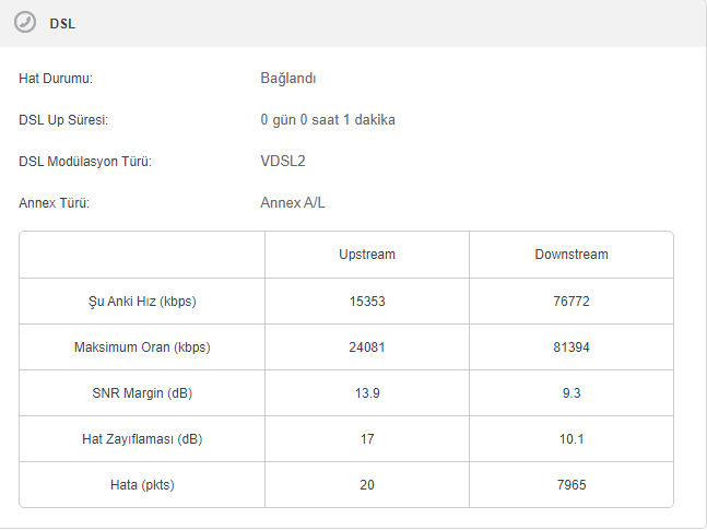

@TyShame merhaba, ürün bugün elime ulaştı kurulumunu yaptım. Dediğiniz ayar kısmı şurası sanırım. Hat değerlerini de ekledim.
Bitswap ve sra etkin olsun hocam tahmin ettiğim gibi hat değerlerin yükselmiş gayet güzel. Kopma durumu nasıl ??

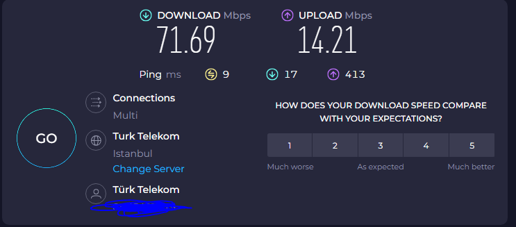

2 Saattir takılı bir kopma yaşamadım. Genelde akşamları oluyordu akşam da bakacağım. İkisini de etkin hale getirdim. Sizce bu internet 75mbps hızı kaldırır mı yoksa yükseltmem daha çok kopmaya mı yol açar?

Snr değerinize göre şuanda 75 kaldırabilir hatta 6 snr değerine elle düşürürseniz 81 de kaldırır ama 6snr de kopmalar olabilir. 100 mbps sabitlettirip elle snr ayarı yapabilirseniz hızınızı bir değere sabitlersiniz atıyorum 8snr değerine sabitlerseniz şuanki altyapınızda 75 alabilirsiniz. Türknet kullanıyosunuz galiba

Bu modem de snr ayarını nasıl değiştiriyoruz biliyor musunuz?

Maalesef bilmiyorum ama kararlılık ayarı diye bir seçenek muhtemelen vardır bu ayar ile yapacaksınız. Modem menülerinde gezerken böyle bir seçenek arayın. Alakasız menülere bakmanıza gerek yok wifi vs wan bölümlerine ve dsl ayarları gibi sekmelere bakın hocam.
75 mbps 250 çok iyiymiş. Şuanki hat değerlerine bakarak kaldırabilir diyorum 8db kararlılık ayarında rahat kullanırsınız.
