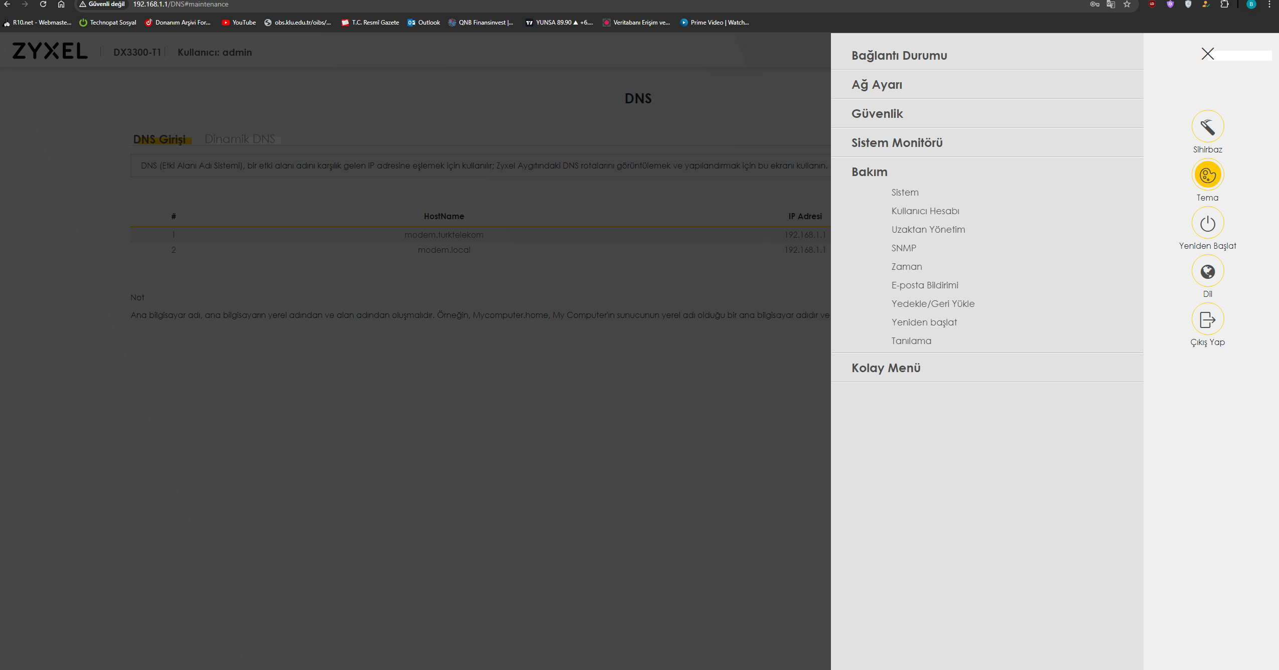

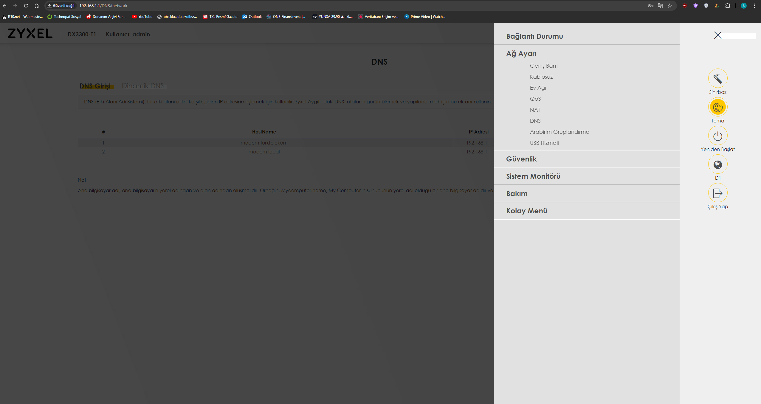

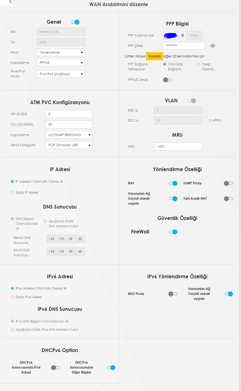

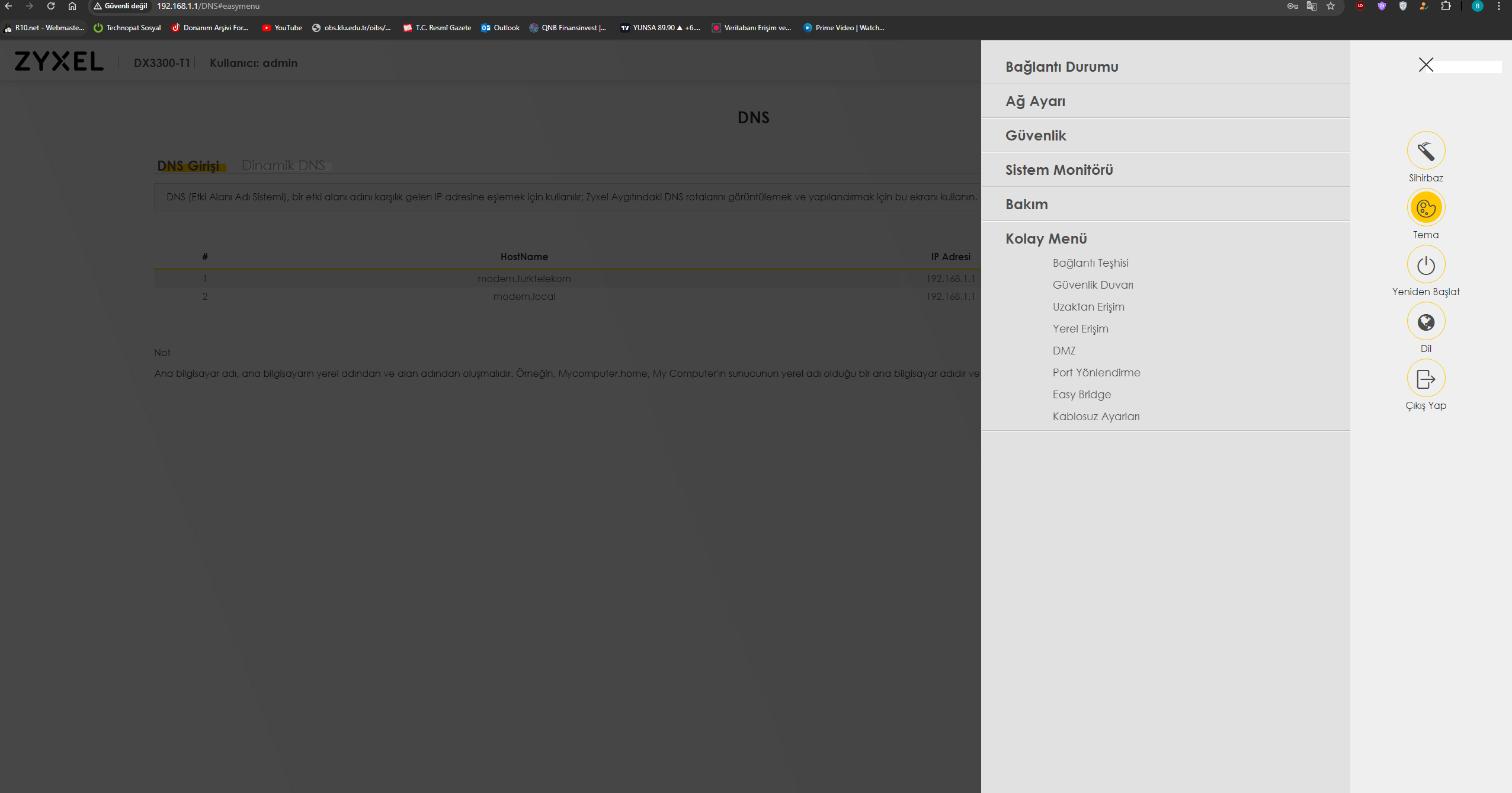

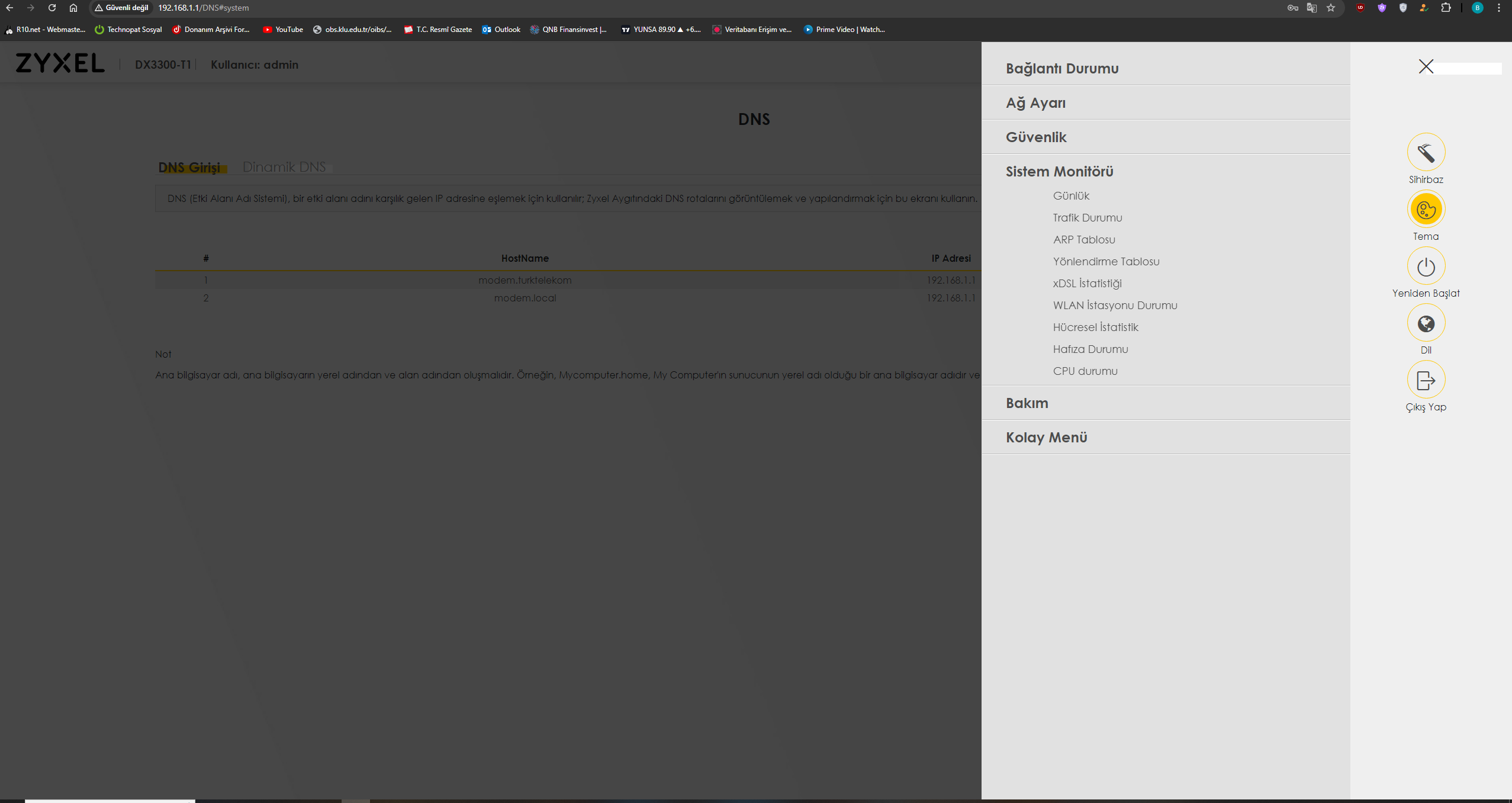

Hocam hattında bir problem görünmüyor modem dsl ayarlarını atabilir misin ? Yani bitswap vs nin göründüğü kısmı şunu değiştir bunu değiştirme vs diyim bakalım bi çözüme ulaşacak mıyız olmadı farklı bir modem ile denemeni isteyeceğim senden.
Hocam tam olarak nerede acaba o ayar?

Burası sanırım hocam attım.
Yok değil hocam. Sra( sorunsuz oran ayarlaması ) ve bitswap gibi ayarların yapıldığı bir seçenek olması gerek biraz karıştırın bakalım menüleri ne çıkacak karşınıza.
Hocam tüm menülerdeki tüm hepsine baktım ama öyle bir ayar görmedim.
