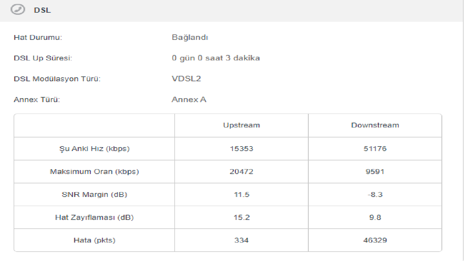

Hocam 1 haftadır TT ile uğraşıyorum dün geldiler ve iç tesisattaki kabloyu yenilediler ancak yine sorun devam ediyor ancak bu sefer modem arayüzünden baktığım zaman snr margin değeri -3 oluyor ve internet kopuyor.

Hocam komşularında vs de olsa adamların switch i arızalı diyeceğim komşularında da sıkıntı yok. Hattında desek hat değerlerin 10 numara zaten modem sonrası hat değerlerin de yükseldi. İlginç ek vs de yok diyorsun yani aklıma başka bir şey gelmiyor açıkçası modem sürümünü güncelledin mi ? Güncellemediysen günceller misin ?

Evet güncelledim. Zaten gelen TT ekibi artık 1 hafta da o kadar çok geldi ki en son ankastreden gelen kabloyu yenisiyle değiştirdiler belki sorun çözülür diye ama yine aynı şekilde devam ediyor.

Gün içinde bir sorun olmadan kullanıyorum ama ne zaman saat akşam 11-12 olsun kopmalar başlıyor. Bazen 15-20 dk da bir kere kopuyor bazen de 5 dakika da bir kopuyor. Geçen gün TT ekiplerini çağırdım portu, kabloyu ve modemi değiştirdiler ama hiçbir şey değişmedi aynı şekilde kopma devam ediyor. Akşam olana kadar hiçbir sorun olmayan internet bir anda gece 11-12 den sonra deli gibi kopmaya başlıyor ve bu çok fazla can sıkmaya başladı. Bu sorunu yaşayıp da çözebilen var mı? Ne yapmam gerekiyor? Modem de dsl ışığı sönüyor ve 1-2 dakika içinde tekrar bağlanıyor.

Port kaynaklı sorunlarda portun çok eski olması gerek ki 20 senelik portlar bile hala günümüzde çalışır ki benim hattımdaki kroneler nerden baksanız 20 yıllık belki daha fazladır. yada çok tozlu ortamda olacak inşaat sit alanı vs olacak yada bıçakları körelecek, yeni kablo takarken kabloyu tam kesmeyecek bu da çok sık kablo değiştirilen hatlarda olur. Hattı stabil olmasa hat değerlerinde belli olur port sorunu olsa bile anlık kesilmeler crc hatalarıyla kendini belli eder.
Hocam aklıma artık sadece akşamları kutudaki switchin kendini yeniden başlatması geliyor yüksek kullanımdan ötürü başka bir şey gelmiyor. İç hat yeni modem yeni dış hat kabloları yeni port güzel daha ne denir ki :D
Hocam dün geldiklerinde port değiştirmişlerdi bugün sabahtan beri internet yoktu ve crc hatası anlık sürekli artıyor ve internet kopuyordu bende yeniden aradım gelip bir daha port değiştirdiler en azından şu an giriyor. Akşam bakalım ne olacak göreceğim.
