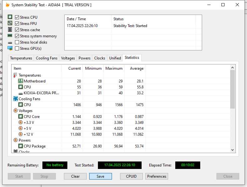

Merhaba yeni bir sistem topladım. Sıvı soğutma montajını biraz zor yaptım o yüzden acaba termal macun düzgün oturmadı mı diye şüphe ettim. Aida64 ile stability test yaptım değerler bu şekilde sizce bir sorun gözüküyor mu? Başka önerebileceğiniz bir test var mıdır? Birde sistem kablolaması bitmediği için ön (cam) ve arka kısmı açık ona göre değerlendirirseniz sevinirim. Kullanan bileşenler şunlar;

gayet normal dostum
Gayet iyi.
hayır sıvı soğutma oraya bağlanıyor zaten fanlar cpu soketine

gayet güzel.
aio pump 100 göstermesi normal mi birde uzun bir teste veya başka programla test etmeli miyim
sıvı soğutma pompasini iao soketine
diğer (3 fan örnek 3 birleştirip/ cpu fan soketine
argb varsada onuda argb soketine (yada kontrolcü)
100 olması normal değil sürekli öyle çalışıyorsa bozuk yada sistemin ayarlarini duzelt
%100 mü ayarladın biostan felan??
lan pump diyorsun o tabi yüzde 100 normal

aynen pump sürekli 100 gösteriyor fanlar değil biostada silent felan vardı ama hiç ellemedim ben default ayarlarda

55 derecede mi boşta çalışıyor
